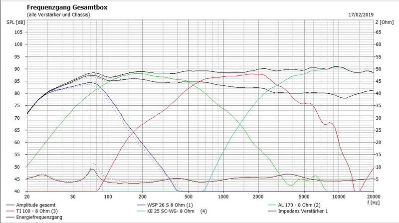

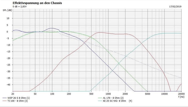

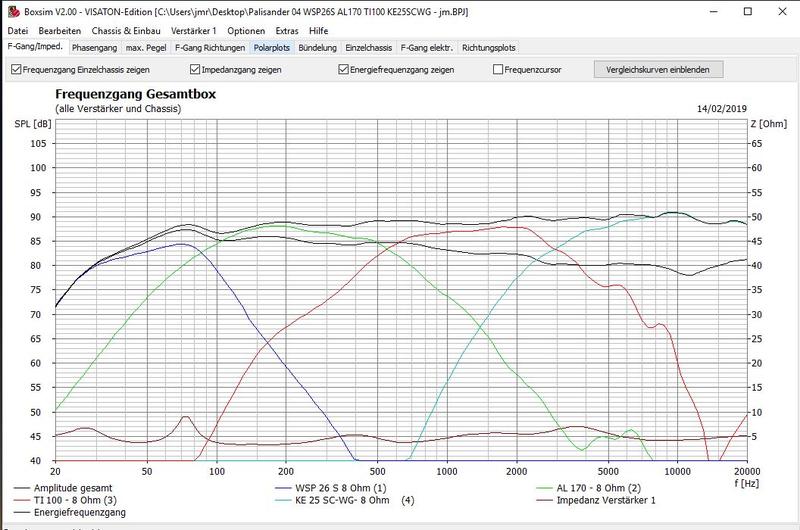

            @jama: deine Änderungen am elektrischen Bandpass vor dem TT sind nicht unbedingt zielführend.
            Die AJHorn Simulation des WSP26S im Bandpass mit Weiche: schwarz meine Auslegung mit 6,8m/1130µ, rot dein Vorschlag mit 6,8m/1410µ + 82µ extra: das produziert eine Überhöhung bei 80Hz, die ich da nicht sehen möchte, auch wenn es nur 1dB ist.
            Freundliche Grüße Ralf
              • 1254
              Hi Ralf
              die Änderung bringe ich gleich (wieder) rein. Irgendwann beim Experimentieren hatte ich mit 3*470 ein für meine Augen besseres Ergebnis erzielt, hatte die dann stehen lassen. Allerdings ist von DEM Stand nicht mehr allzu viel da Kanal-Länge wird auch angepasst auf die 50Hz-Abstimmung
                @pulsar
                gestrichelt ohne den 82uF, an dem f-gang ändert das nicht viel

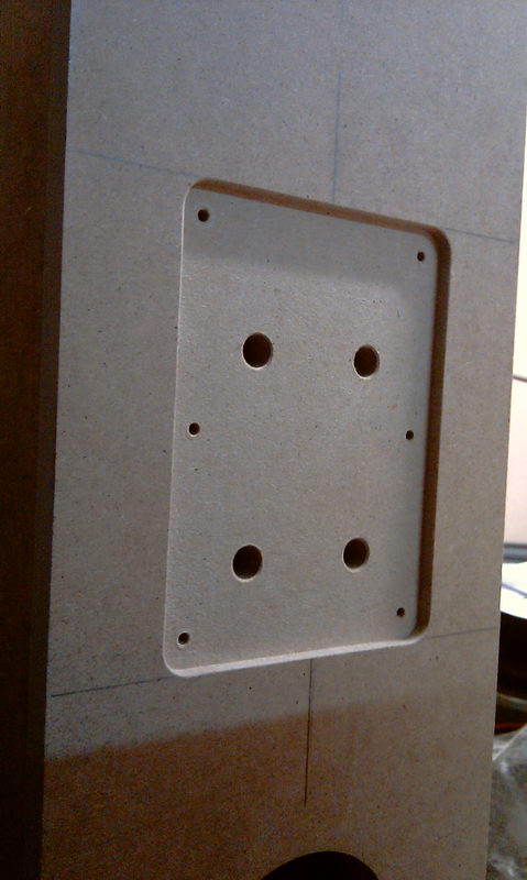

                    Also kann es jetzt bei bestehender Bestückung an die Ausarbeitung der Details gehen. Im Volumen hab ich noch einen Fehler (Kanal zu 100% zum BR gerechnet), und Weichen und Terminal wollen auch untergebracht sein.
                    Bei den Terminals ist mir eins aufgefallen - die einfachen preisgünstigen sind alle versenkt in Taschen untergebracht, so dass man die Box gefahrlos auf den Rücken legen kann (wäre funktional mein Favorit), die teureren exklusiveren schauen alle von der Rückwand in die Luft - finde ich ein bisschen bruchgefährlich - vernachlässigbar oder sollte man ein Auge darauf werfen?

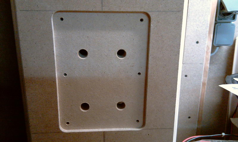

                      Bei den Terminal meinst Du beim „in die Luft schauen“ die Modelle mit Polklemmen?
                      Das kann man auch stabil lösen. Die Platte in eine Tasche versenken ( eine Tasche fräsen in Materialstärke der Terminalplatte) und die Bohrungen für die Polklemmengewinde einbringen. Dazu braucht man aber Terminals mit entsprechend langen Gewinden. Dann nimmt die Terminalplatte und die restliche Rückwand jede Kraft auf. Genau diese Lösung haben meine Atlantis WG. Kann ja mal Bilder davon machen.
                      Gibt es schon: http://www.visaton.de/vb/showpost.ph...0&postcount=17
                        • 1254
                        Verstehe... ja genau das meine ich - gerne Bilder! Bin aber noch nicht auf die Idee gekommen, Rückwand und Trägerplatte mit den Polklemmen zu vereinen. Die Elektriker in unserer Firma haben mich bei unseren Anlagen lange drauf getrimmt, keine Steckverbinder nach außen über eine Gehäusekontur überstehen zu lassen - deswegen die Frage... Ich WÜRDE die Polklemmen ja gerne versenkt einlassen, aber so eine 45° Anordnung halte ich auch nicht für trivial zu fertigen. Die Polklemmen, die ich mir für meine Pyramiden geholt, aber noch nicht eingebaut hab, haben Gewinde grad lang genug für die "regulären" Trägerplatten...
                          • 28836
                          Bei LS würde ich mir wegen überstehenden Polklemmen keinen Stress machen.

                            • 5968
                            Oder man will sie auf der Rückseite liegend transportieren.
                            Will ich aber nicht. Und soviel Platz nach hinten hat man immer zur Wand wenn sie im Raum stehen.
                            Hier die Taschen in der Atlantis Rückwand:
                            Ich weiß nicht, ob Du darauf geachtet hast, in der Atlantis WG bei Visaton sind die eckigen
                            BT 95/75 Terminals auch versenkt
                            Zuletzt geändert von yoogie; 12.03.2019, 07:57.
                              • 15.02.2012
                              Ein größerer Ausschnitt von z.B. 10x15cm in der Rückwand, das Ganz mit schöner Fase und dann von innen ein weiteres Brett mit z.B 14x19cm aufgeleimt in das dann die Polklemmen/Terminals eingebaut werden stelle ich mir auch ganz schick vor. So hat man das Ganze schonmal in Materialstärke von 18-19mm eingerückt...
                                • 28836
                                Oder man baut ein Weichenfach, (was immer günstig zum Abstimmen ist) und montiert das Terminal in dieses, Deckel drauf und die Kabel durch einen kleinen Ausschitt leiten.
