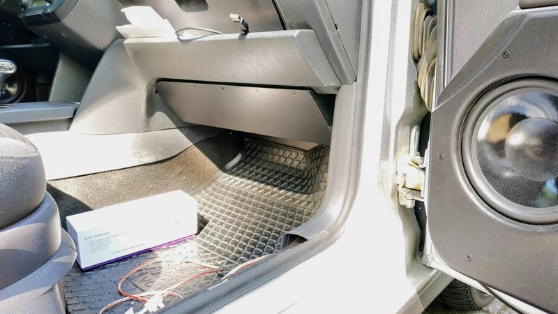

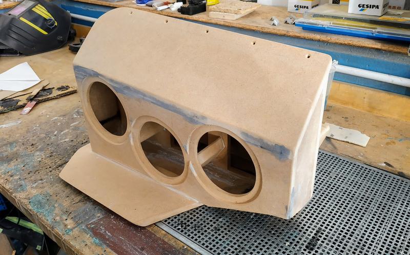

        der Subwoofer kommt unters Amaturenbrett im Beifahrer Fußraum. Soll möglichst klein ausfallen also je w130x 2,5 Liter insgesamt dann ca 7,5 Liter Volumen CB.

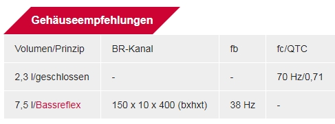

          Mich würde interessieren, wie sich die beiden Versionen (W130x Sub mit 8 liter BR) vergleichen ließen. Mehr Fläche dürfte jedenfalls schon mal gut sein.
            • 1311
            #65
            Sieht schon mal ganz gut aus!
            Wie sollen die W130X in 7,5 L belüftet werden?

              Belüftet? Nein kein BR sonder geschlossenes Gehäuse. Kondensator ist nicht nötig, kann mit der Endstufe beliebig entzerren.

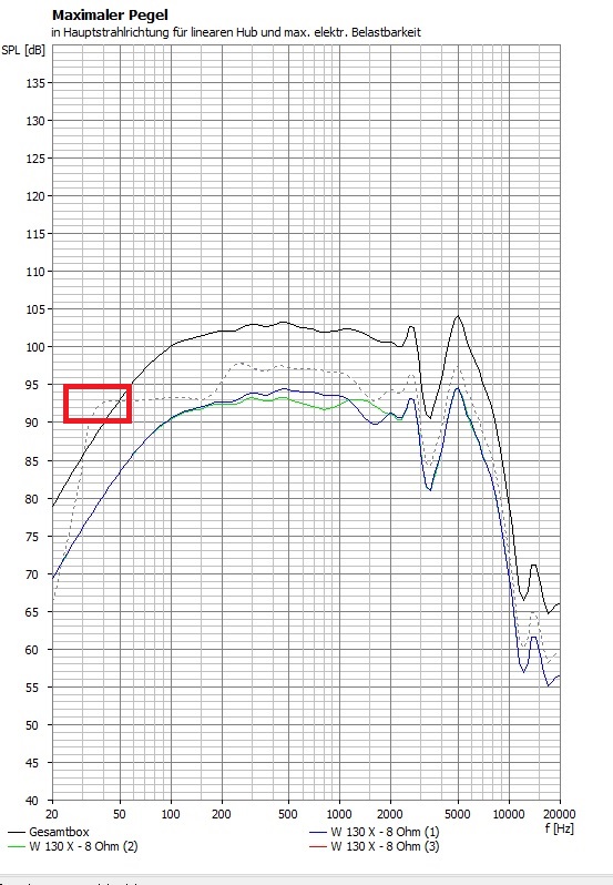

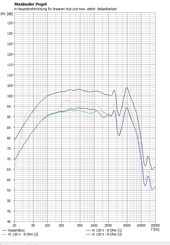

              In der Theorie sieht as so aus:
              -gestrichelt 1x W130X in 7,5l BR@35hz 90W (Chassi maximum)
              -aktuell 3x W130X in je 2,5l CB mit je 40W -> gesamt also 120W was die Endstufe ungefähr an 3Ohm haben dürfte
              Da ich aber eh kein Freund von BR bin bin ich mal gespannt was die 3 in CB so drücken

                  der Kondensator verlagert die Widerstandskurve der Chassis R bleibt 3Ohm =120Watt,
                  aktive Anhebung 3db =2xLeistung = 240Watt bei Endstufe und Chassis.
                  Membranhub ist der selbe.
                  Leider kannst du den Gewinn in der maximal-db-Tabelle in Boxsim nicht sehen.
                  Würde zumindest jeweils ein kleines Röhrchen zur Polkernbohrung ragen lassen. Im Sommer hat im Auto schon 40-50Grad, dazu ein 120Watt Heizkörper in 7,5L. AUA Schwingspule

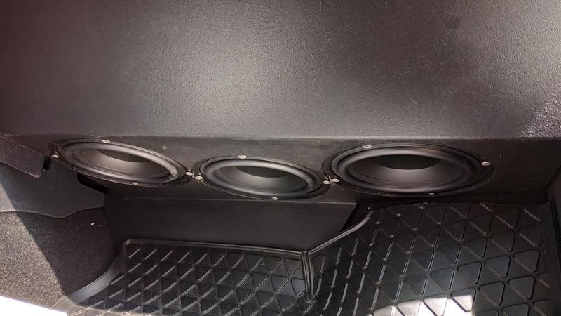

                      So, der Subwoofer ist fertig und eingebaut Wie alles am Polo wieder mm Arbeit um die 3 Chassis da nebeneinander rein zu bekommen Das Teil hat jetzt irgendwas zwischen 8-8,5l Volumen, abzüglich die Verdrängung der Chassis (schätzungsweise 3x 400ml).
                      Wieder Einmal nur grob eingestellt, schiebt aber schon ganz ordentlich

                            #73
                            So, der Subwoofer ist fertig und eingebaut ...
                            Das sieht toll aus. Aber... ich hätte etwas Angst, wenn da einer im Fußraum mit den Füßen zappelt, währe da ein mechanischer Schutz nicht angebracht?
                            Und irgendwo links ist ja auch die Luftöffnung für Frischluft und Heißluft im Winter.
