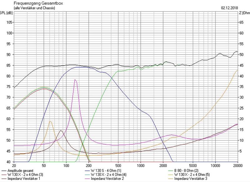

    Ok das sind gute Hinweise, danke. Dann bestelle ich den B80.
    Ob die 3 W130X genug sind wird sich dann zeigen. Das ist jetzt halt erstmal Gehäusemäßig eine sehr kleine, elegante und unaufällige Lösung die ich daher auch testen will.

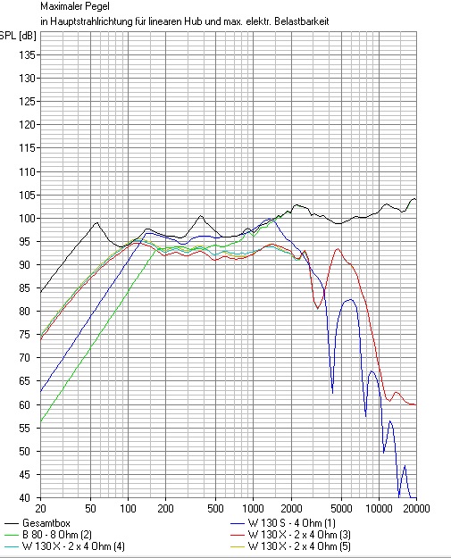

    Mit den W130S4 muss ich halt schauen obs langt, wenn nicht müssen die halt nochmal getauscht werden, aber ich will sie erstmal versuchen da schon vorhanden. Hab nochmal mit den aktiven Filtern gespielt in Boxsim. Bei 70HZ 24db Hochpass für den W130X und 60hz 24db Tiefbass für die W130X passt es vom Maximalpegel her noch. Bzw der B80 schafft bei 600HZ auch nicht mehr. Trenne ich tiefer gibts dann zwischen Subs und W130S einen Einbruch im Maximalpegel. Aber wie du schon sagtes, alles nur simulation. Es muss ausprobiert werden Ich bin jedenfalls sehr gespannt wie es am Ende alles klappt und zusammen spielt.

          Vergesst bitte eure Simulationen. Völlig unbrauchbar außer dem Maximalpegel.

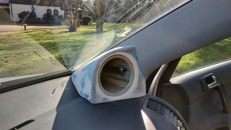

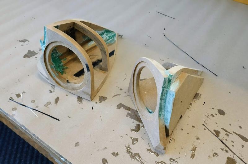

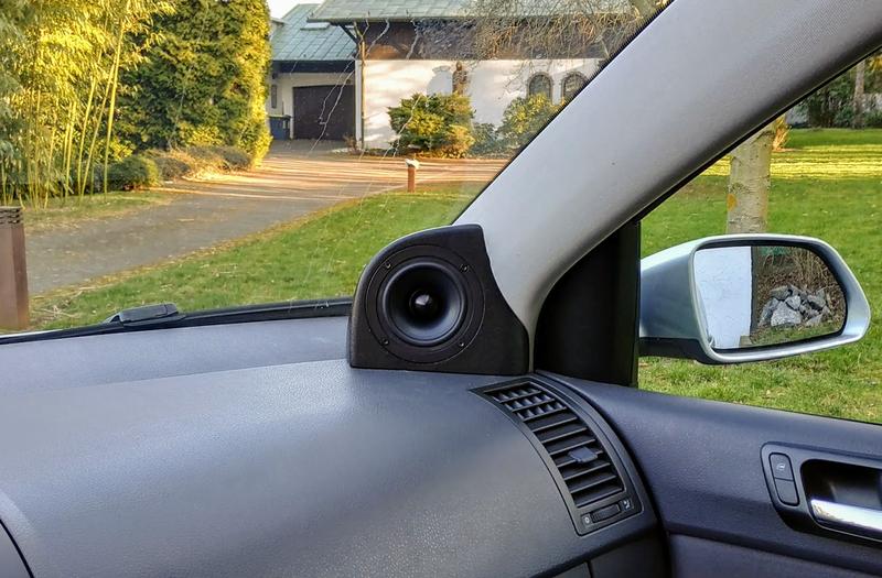

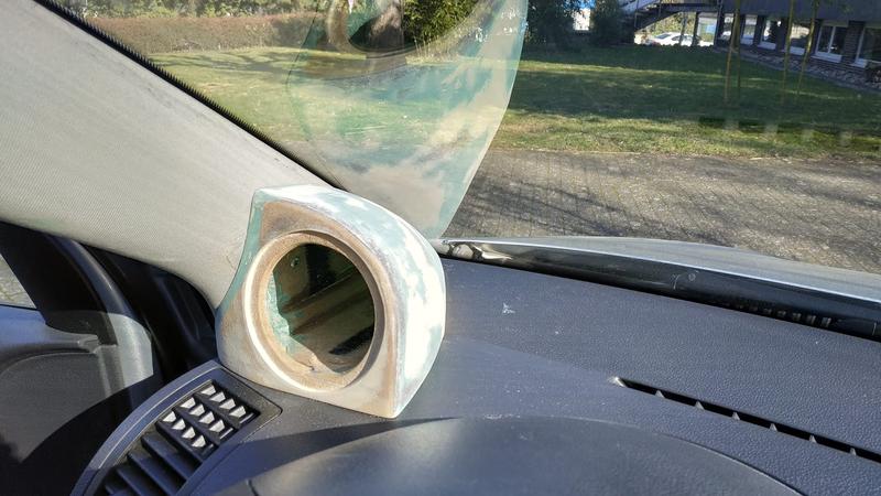

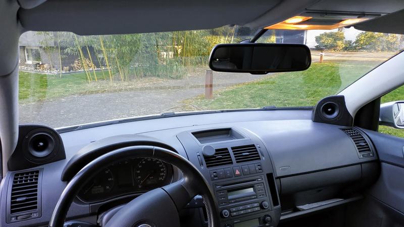

            So, mal ein kleines Update. Ich habe die B80 Gehäuse gebaut für das Amaturenbrett. Passen ganz gut würde ich sagen Material 12mm MDF-Reste, Glasfasermatten mit Poyesterharz und GFK-Spachtel. Lack Warnex.
            Sind jetzt erstmal an das VW Radio geklemmt, wo vorher die kleinen Hochtöner mit Hochpasskondensator dran hingen. Ich muss ja eh alles nochmal ausbauen (Sitze/Teppich/A-Brett ) zum dämmen, daher erstmal so provisorisch. Klingt jedenfalls schonmal deutlich besser als vorher

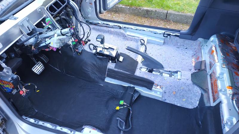

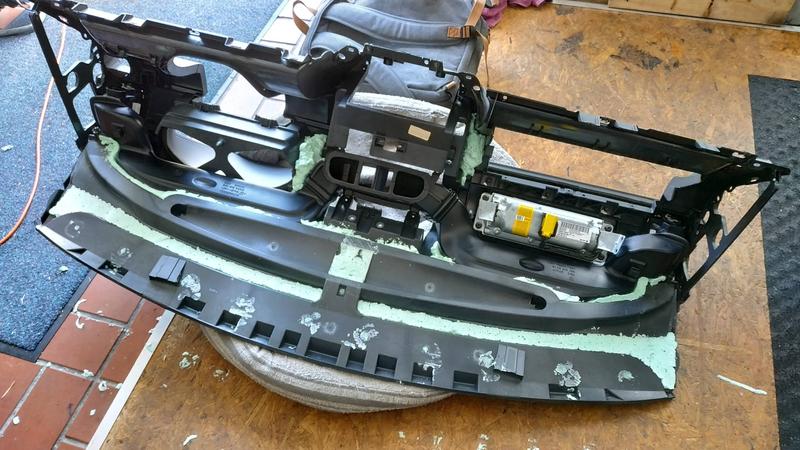

              Der Boden ist gedämmt. Eine extra Schicht Dämmvlies ist auch noch unter den Teppich gekommen, kann nicht schaden
              Das "Neue" Armaturenbrett ist auch drin, wie schon mal gesagt eins aus den ersten Polo 9N welches noch aus einem Weichschaumkern besteht und somit leicht weich in der Oberfläche ist. Später wurden sie einfach durch komplette Hartplastik Teile ersetzt, vermutlich Kosteneinsparung. Hohlräume am ABrett sowie am Bodenblech wurden wieder mit 2K Schaum ausgeschäumt. Die Luftkanäle für die Belüftung des hinteren Fußtaum mit Butyl klapperfrei befestigt usw.

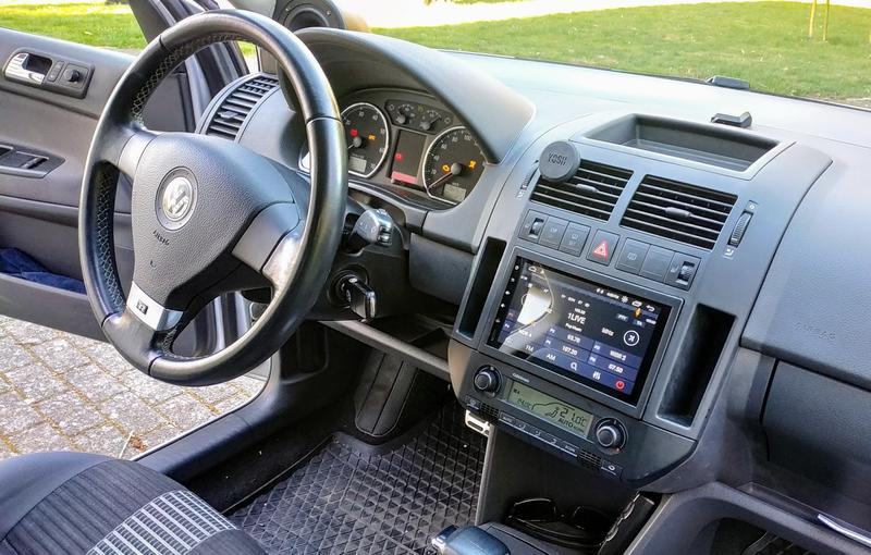

              Das neue Radio (Xtrons TS708L) ist auch drin, sowie die Match Endstufe unter dem Beifahrersitz montiert. Die Endstufe hat natürlich eine direkte Stromversorgung zur Batterie bekommen. Programmiert habe ich noch nichts weiter, lohnt noch nicht da die Türlautsprecher noch fehlen.

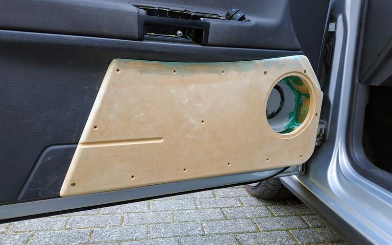

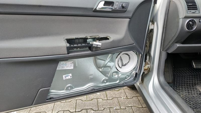

              Die vorderen Türpappen sind bereits ausgeschnitten, die originalen Lautsprecher entfernt und das Loch in den Türhohlraum verschlossen. Als nächstes geht dann an die Gehäuse...
              Achja die Heckklappe samt Verkleidung ist mittlerweile auch gedämmt und Hohlräume ausgeschäumt Jetzt fehlen nur noch die Türen.

                      Danke
                      Ja das ist schon eine ganz schöne fummelei. Auch Dachhimmel raus ist nicht mal eben
                      Aber was nutzt es ein aufwendiges Hifi-System einzubauen, wenn die ganze Kiste 1. relativ laut ist und 2. alles am rappel und vibrieren ist. Ich denke die Mühen der Dämmung sind schon gut investiert. Den Benefit des leiseren Autos hat man ja immer beim fahren, auch wenn man mal keine Musik hört
                      Hab auch ein paar Messungen mit einem db-Meter gemacht, werde ich am Ende mal genau auflisten. Allein schon nach dem dämmen des Himmels und Heck/hintere Seitenteile waren es schon 3-4db weniger Innenraumgeräusch, im Stand als auch beim Fahren. Ich schätze am Ende kommt man ca auf 8-10db weniger...

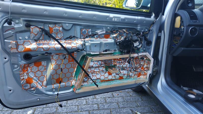

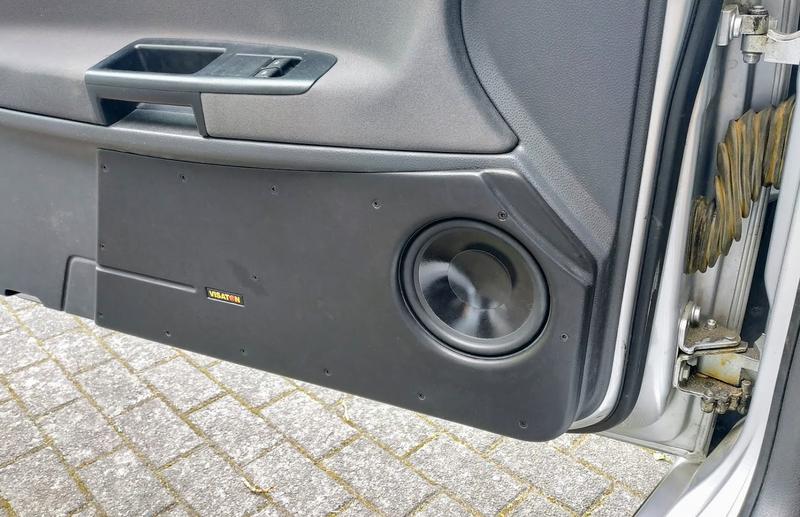

                          Zuerst wollte ich die WS17E von vorne montieren und dann noch einen Abdeckring fräsen. Da ich aber eh die ganze Schallwand schrauben kann habe ich mich dann doch noch dazu entschlossen sie von hinten zu montieren - gefällt mir so sehr gut und die Chassi sind noch etwas besser geschüzt.
                          Hab eben mal grob eingestellt(Laufzeiten, Trennfrequenz und EQ) kling schonmal seeeeehr gut Trennfrequenz aktuell ca.270HZ.
                          Die WS17E machen schon erstanlich viel Bass in den Türen (bei knappen 8l Volumen), bis 40hz ist jedenfalls kein Problem, darunter habe ich sie jetzt auch mit 24db gekappt.

                          Gute 40kg Alubutyl sind nun im Polo verklebt + 6 oder 7 Pullen 2K Schaum in Hohlräumen. Dazu natürlich auch noch einige qm Dämmvlies. Der Aufwand hat sich jedenfalls gelohnt, es rappelt und scheppert bisher nichts

                            Hattest Du in den Türen selbst, also unter dieser Zwischen-Abdeckung auch noch Butyl etc. reingeklebt? Schaut ja eher so aus als hättest Du dem WS17E in der Türe ein eigenes Volumen separiert. Könntest ja fast noch einen zweiten daneben setzen.

                              Ne das Zwischenblech hatte ich nicht raus. Genau, die Öffnung ins große Türvolumen habe ich verschlossen und die WS17E spielen in die geschlossenen 8l davor. Daher musste die Tür auch nicht übermäßig beklebt werden. Das Außenblech ist jedenfalls ruhig auch wenn richtig laut aufgedreht ist

                                Sieht echt sehr chick aus. Wie hast du die Schallwand so gefräst?
                                Die Match Endstufe ist ein tolles Spielzeug oder?
