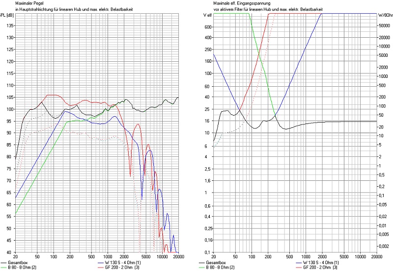

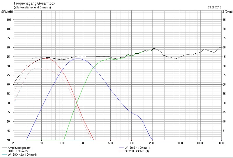

              Ich habe mal mit Boxsim das System grob "aktiv" simuliert umd zu schauen wie die Chassis und die entsprechenden Maximalleistungen der Endstufe (in Abhängikeit der Ohmzahl der Lautsprecher) zusammen passt - siehe Fotos. Also B80/A-Säule in CB, W130S4 in CB in den vorderen Türen (die habe ich halt noch da), + Subwoofer.
              zum Sub: Unter den Sitzen habe ich leider keinen Platz. Es bleibt nur bei der Möglichkeit eines kompakten Sub unter dem Amaturenbrett/Beifaherfußraum oder zur Not halt klassisch in der Reserveradmulde.
              Für vorne hab ich mir nun 2 Varianten überlegt die auch in der Simulation zu sehen sind (aktuell 1x GF200, gestrichelt 2x W130X).
              Variante 1: GF200 2Ohm(160W) angeschlossen in ca. 30l BR @30HZ
              Variante 2: 2x W130X (gesamt 4Ohm/100W) angeschlossen in ca. je 7,5l @35HZ.
              Variante 2 baut halt noch kompakter, der GF200 macht dafür mehr Druck untenrum und geht tiefer...Kostenmäßig ist es praktisch auch identisch! Wenns vom Platz her passt GF200? Was meint ihr

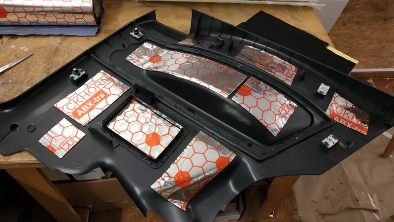

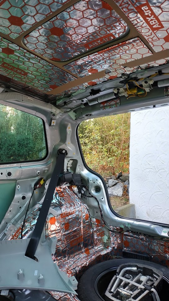

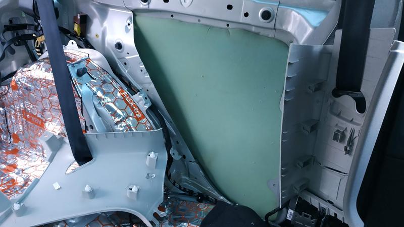

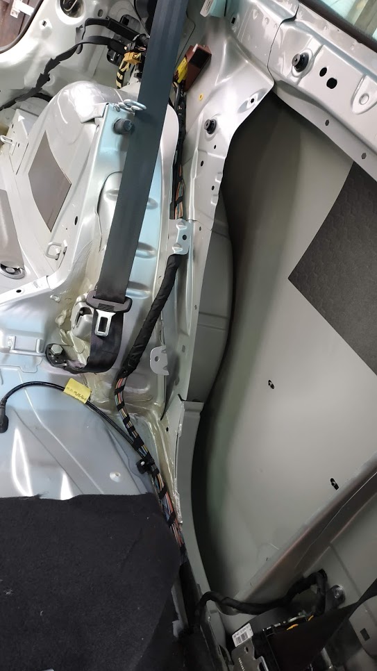

                      So nachdem der Polo nun schon ein paar Wochen angemeldet ist und er auch schon die ersten außerlichen Umbauten hinter sich hat (Federn, Felgen, Scheinwerfer, Frontgitter, Seitenschweller) habe ich mich mal an den Innenraum zu schaffen gemacht.
                      Im ersten Step habe ich Boden hinten, Seitenteile, A,B,C-Säulen und Dachhimmel gedämmt. Zum Einsatz kam 2,5mm Alubutyl, 8mm Dämmvlies und 2k-Bauschaum für diverse Hohlräume an den Säulen und Dachstreben. In die Seitenteile hinten habe ich noch eine 6cm Schaumstoffmatte eingelegt.
                      Die Verkleidungen sind mittlerweile wieder alle montiert und der "Klopftest" fällt überall außerst positiv auf, alles sehr dumpf/massiv wo es zuvor hell blechernd schepperte. Die Fahrgeräusche im Innenraum sind auch schon leiser geworden
                      Im nächsten Step geht es dann an Boden vorne, Türen, Heckklappe und Spritzwand. Das Amaturenbrett mit Schaumkern anstatt Hartplastik liegt auch schon bereit. Eine Endstufe (Helix Match 52DSP) habe ich auch schon ergattert. Ich denke als nächstes werde ich auch mal die Chassi und Radio ordern.
                      Anbei mal ein paar Fotos

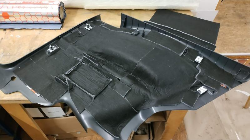

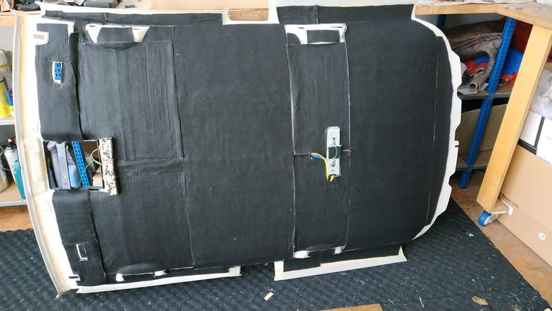

                        • 15.02.2012
                        Noch ein Bild vom Dachhimmel mit einer Schicht 8mm Dämmvlies und nachgerüsteter Beleuchtung für die hintere Sitzreihe
                        Meine Dämmung ist zwar nicht auf "Mr.Woofa Niveau" aber ich denke schon ganz ordentlich. Ist auch schon umfangreicher gewoden als zuerst gedacht, aber wenn man einmal dran ist...

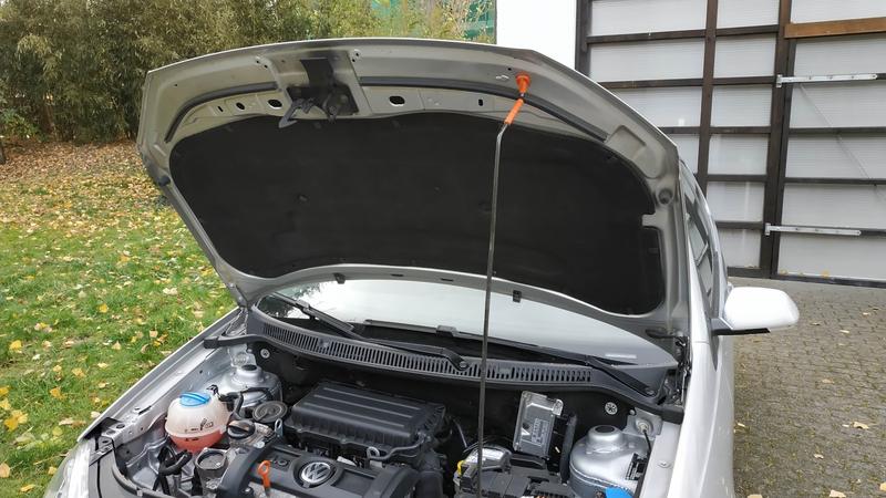

                        Eine Dämmmatte für die Motorhaube gabs auch noch...

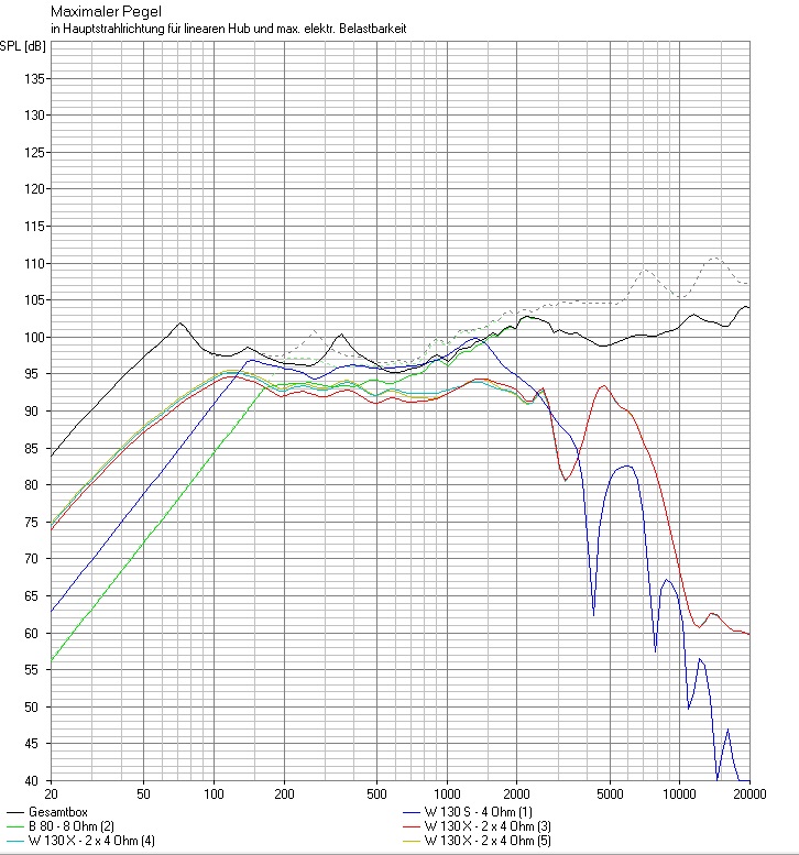

                              Also gesetzt ist nun 3x W130X in je ca. 3l geschlossen. Das ist zumindst was den "Bums" in unter 10 Liter angeht unschlagbar Diesen kleinen Subwoofer kann ich dann nämlich schön unterhalb den Handschuhfachkastens im Fußraum verbauen ohne Beinfreiheit nach hinten/unten zu verlieren.
                              In die Türen kommen dann meine noch vorhandenen W130S4 ebenfalls in geschlossene Gehäuse, also nicht ins Türvolumen spielend!
                              Die Frage die ich mir jetzt nur noch stelle ist B80 oder B100 oben aufs A-brett. Ich hab nochmal etwas simuliert (beide in 2l geschlossen) mit aktiven Filtern und kleiner passiver Korrektur für den B80/B100(nur damits schöner aussieht ). Den B100 könnte man ca 130HZ tiefer trennen (250hz statt 380hz) und es sind trotzdem ca 2-3 db mehr Maximalpegel möglich bzw mehr Reserve da. Für den B80 sprechen hingegen die etwas kleineren Abmssungen vom Korb und Magnet. Was soll ich nun nehmen
                              Gruß Nils

                                Also ich trenne meine B80 im 0,5 Liter Volumen auch bei 250Hz und das geht problemlos bis in unangebrachte Lautstärken. Ich würde den B80 im Auto verbauen, weil er einfach kleiner ist. Wenn du mal bedenkt, das der Woofa seine ti´s schon bei 400Hz trennt und der Übergang zu den Türen da auch perfekt passt, müssen die vorderen MT´s also gar nciht so tief spielen. Du musst auch bedenken, das du keinen Meter vom Chassis weg sitzt und du viel mehr Reflektionen im Auto über die Scheiben hast. Der B80 wird dir vom Max Pegel auf jeden Fall reichen. Da kommen die W130x garantiert schneller an Ihre Grenzen. Ob die W130s in den Türen allerdings ausreichen waage ich zu bezweifeln. Die musst du sehr tief trennen. Ich trenne meinen SUb bei 40Hz und die Tür-TT´s bei 60 Hz, ansonsten sit der Bass Ortbar und es klingt nicht gut.
                                Ich hab für mich auf jeden Fall gelernt, das sich im Auto ALLE Parameter ganz anders verhalten als bei normalen Lautsprechern.
