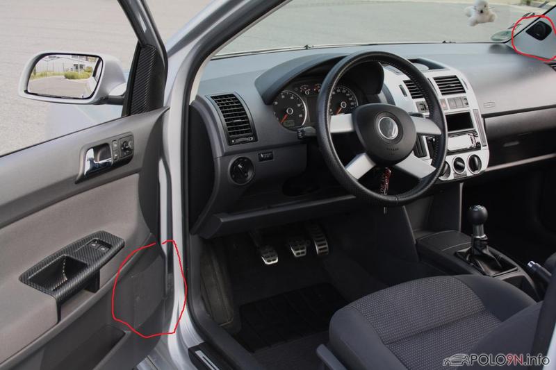

    ich habe mir einen Polo 9N3 BJ.12/2008 gekauft. Diesem möchte ich gern ein schönes Soundsystem spendieren. Der Polo hat Platz für ein 2Din Radio. Hier gibt es mittlerweile echt coole Teile wie ich finde z.B das JVC KW-M540BT für erschwingliche ~300,- Euro. Eingebaute 2 oder 3 Wege Digitalweiche, 13Band EQ, und Laufzeitkorrektur, damit lässt sich ja schon was anstellen. Zudem Touchscreen, Spotify Connect, Handy anbindung, Freisprechen, Naviapp usw.
    Weiß zufällig jemand ob die EQ/Weiche/LZK Einstellungen nur für den eingebauten 4x50W Verstärker gelten oder auch parallel auf die PreOuts angewendet werden?
    Da im Polo die Platzverhältnisse begrenz sind und man praktisch keine Mitteltöner in vernünftiger Höhe in die Tür bzw Amaturenbrett bringt hatte ich an folgendes Setup gedacht:
    2x B80 auf Fahrer angewinkelt in/an die A-Säulen als CB in GFK Gehäuse
    2x W170S oder 130S je nach Platz/Volumen unten in Doorborads die Türen - auch CB. Die Trennfrequenz könnte man über das Radio z.B auf 250HZ legen mit Filterflanken bis hoch zu 24db. Ein Hochpass von z.b 50-60HZ als Schutz vor zu tiefen Frequenzen bzw Trennfrequenz zum Sub bietet das Radio auch als Einstellmöglichkeit.
    Dann einen Subwoofer in die Reserveradmulde. Da würde ich mir eine Gehäuse und Abdeckung für die Endstufe aus MDF bauen. Der Kofferraum soll sonst voll nutzbar bleiben. Ich hätte da an einen TIW200XS oder W250S gedacht. Eventuell auch was in 30cm, ich muss das mal auslietern, denke aber so ca. 30-35l stehen max. zur Verfügung.
    Beim Thema Endstufe komme ich gleich auf die nächte Frage die an obrige anknüpft, langt z.B eine 3-Kanal für die 2x TT und den Sub? Die B80 könnte man doch bestimmt noch direkt am Radio betreiben, oder? Das sollte echte 25W liefern können pro Kanal bei 1%THD. Desweiteren würde mich interessieren ob ein DSP für den Subwoofer sinvoll ist. Wie ist das in einem Auto so mit "Raummoden"? Über das Radio lassen sich "nur" Trennfrequenz, Pegel und Laufzeit einstellen beim Sub...
    Die Ganze Kiste wird natürlich mit Alubutyl gedämmt, vermutlich wird auch das Hartplastik Amaturenbrett gegen ein geschäumtes aus den früheren 9N getauscht, sind sonst baugleich und deutlich wertiger von der Haptik zudem sollte es auch akustische Vorzüge mit sich bringen. Bei der Gelegenheit kann man wenigstens auch die Sptitzwand bekleben

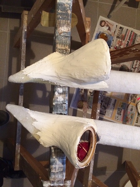

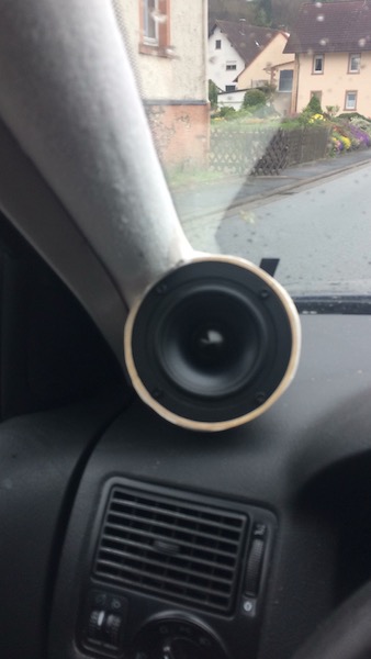

      Ne, Squeeze hat auch welche drin.
      • Grünspan
        • 07.02.2018
        • 271
        Gut, squeeze also auch. Dann sinds halt zwei.

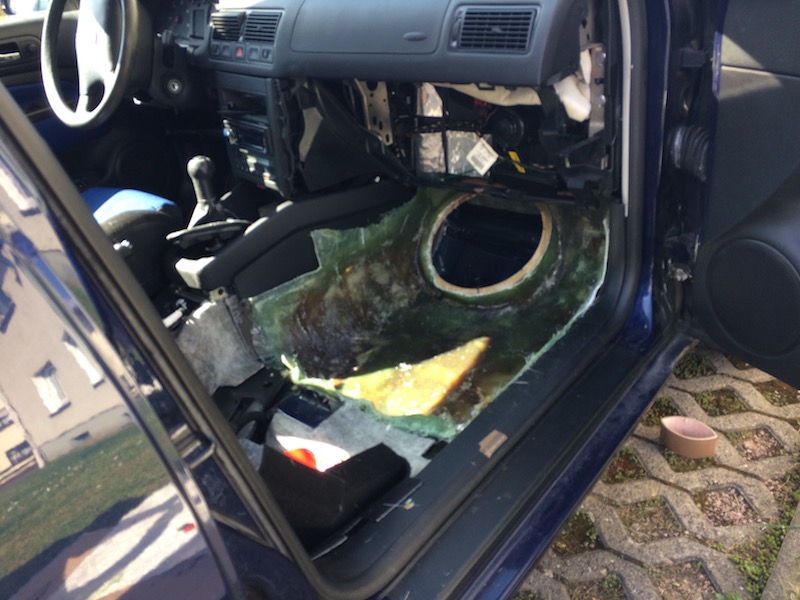

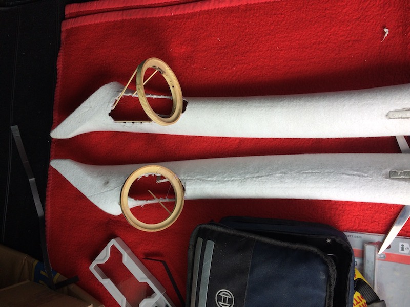

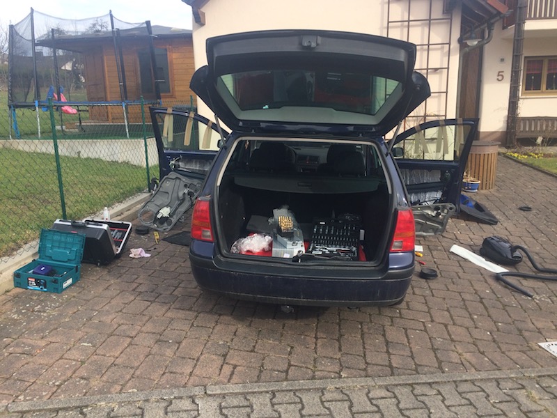

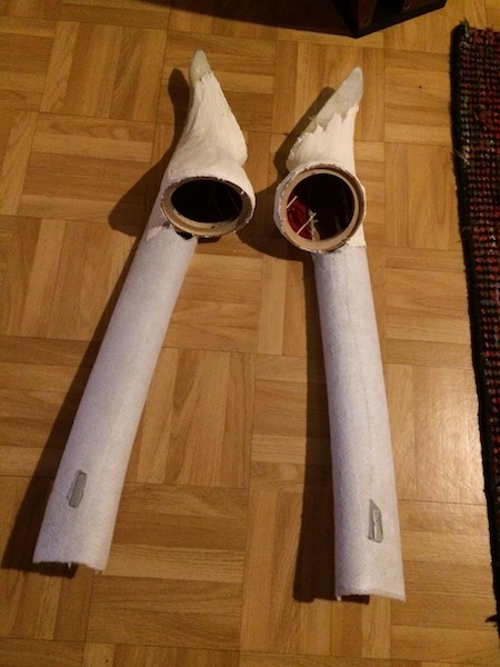

        Gibt es Bilder oder Bericht ??
          • 2335
          Kann dir dann mal ein paar bilder reinstellen.
          Verbaut ist auf jeden Fall.

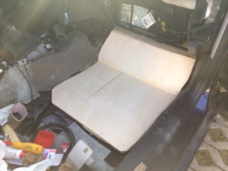

          2xB80 in der ASäule, 2 Eton Tieftöner in den Türen und ein 30cm SUbwoofer im Beifahrerfussraum versteckt.

              Hab ja schonmal im Golf 4 von Marius beim Timo's Treffen gesessen, war auf jeden Fall gut!
              Bei den Einbauplätzen kann man doch eigentlich fast keine andere Lösung realisieren, außer vielleicht 10er Koax anstatt Breitbänder oben...
              Marius, was hast du den für Etons in den Türen? Haben die eventuell Vorteile z.B gegenüber W170S?

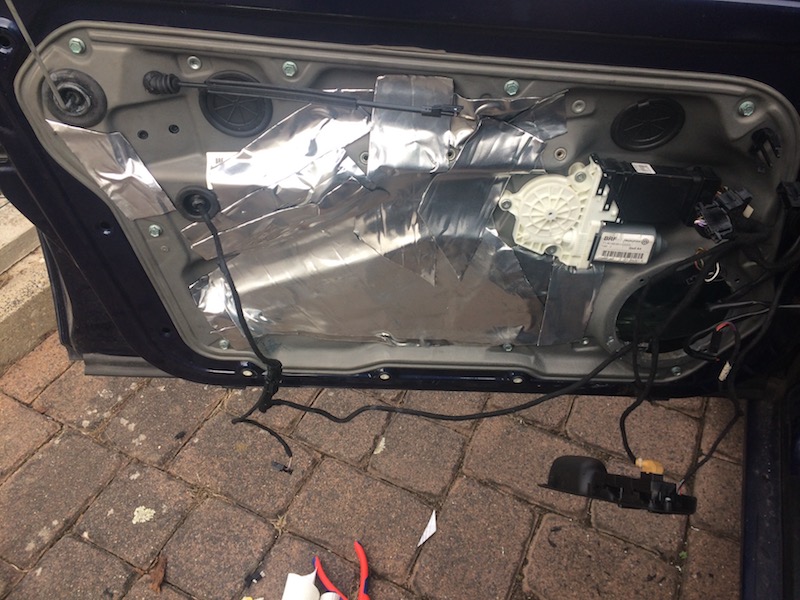

                Naja, das sind halt 16cm chassis, die passen in die Türen perfekt rein, da muss nicht viel geändert werden. Es sind die aus den POW172.2 er set. Autos sind eigentlich nie dafür vorgesehen um 17cm Chassis zu beherbergen. Schon gar nciht so einen großen wie den w170s.

                  Ich würde keine 16er in die Türe mehr machen wegen dem geflatter
                  und geklapper. Ewig macht man rum wegen Dämmung, wenn man nicht sauber entfettet fallen die Bitumenmatten wieder ab.

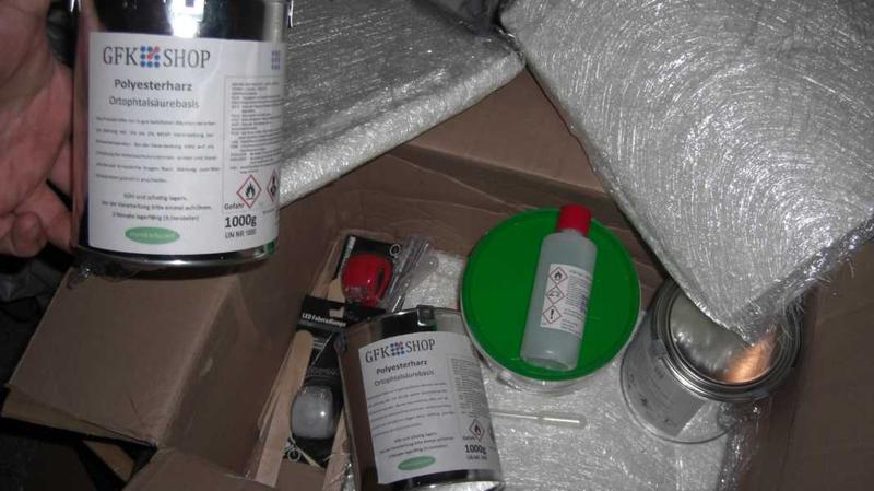

                  Infos zu GFK findet man bei PHD24 !!
                  und Sets gut und billig bei GFK-Shop.

                    Doch, mach mal. Oder hast du die Flächenstrahler in die Asäulen verbaut gehabt:-) kleiner Scherz
                      • 2335
                      noch mehr:

                        Sqzeeze, sehr schön.

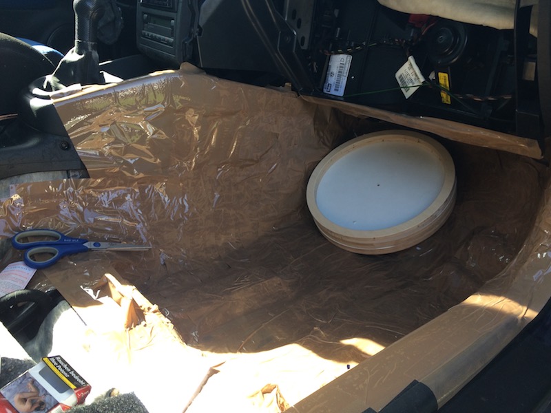

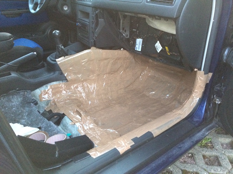

                          Ist en Subwoofer vorne unter dem Sitz/Sitzen oder Fußraum denn soviel "Bässer" als "klassisch" was in die Reserveradmulde zu bauen? Da ist halt schön Platz
                          Zuletzt geändert von nlcarbon; 03.09.2018, 09:16.
                            • 2335
                            Ich finde das der Sub viel leichter anzubinden ist und der Bass kommt immer und komplett von vorne. Mir gefällt das nicht wenn er von hinten drückt. Man kriegt das zwar schon irgendwie so eingestellt, aber dafür braucht man ordentlich Messerfahrung und Messen ist im Auto gar nicht leicht, das wirdt du noch festellen. Da ist nix mit Mikrofon an einer stelle lassen und durchsweepen.
