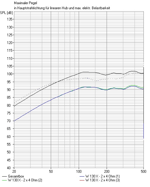

      Ich habe gerade mal einen TIW200XS in 30l CB gegen 3 W130X in je 3l CB simuliert.
      Was ich an den Boxsim Daten nicht verstehe ist das der W130X nur mit 3mm Hub drin steht. Laut Website hat er lin 5,8 und max 11,5mm! Erhöhe ich den Wert auf zumindest 5,8mm dann liegen die 3x W130X nur 3db unterhalb eines TIW200 im Maximalpegel (bei 50Hz). Mit den 3mm sind es 8db drunter.
      Der TIX200XS hat keine lin. Angabe im Datenblatt nur max 12,5mm. Im Boxsim steht er mit 11mm!
      Irgendwas stimmt da doch nicht, ein W130S steht schon mit 2,3mm in Boxsim...
      Könnte es in der Praxis nicht sogar sein das die 3 W130X an einer Match M5DSP Endstufe lauter können als ein TIW200? Es stehen ja 8Ohm des TIW gegenüber ca 3Ohm von 3 parallelen W130X gegenüber. Die Match M5DSP hat 160W an 2Ohm, aber wieviel dann an 3 oder gar 8 Ohm?

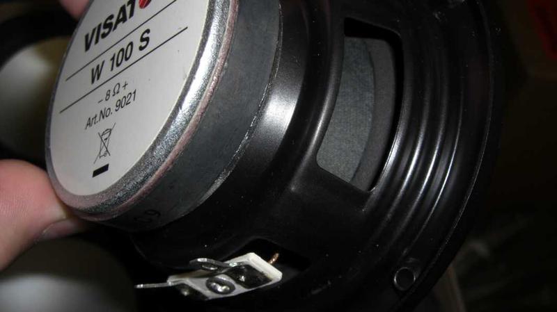

            Die w130S sind ganz gut, auch w100s langen für Ihre Grösse gut hin,

            Ich würde keinesfalls Papierlautsprecher inne Türe baun, wegen Feuchtigkeit (Nässeschutzfolie, darum),
            die W...S Serie ist nur vorne lackiert...

              Zum Subwoofer: Würde also bedeuten ein TIW200 bekommt bei 8Ohm nur ca 40Watt maximal von der Endstufe. 3x W130X parallel mit 3 Ohm würden ca. 120W bekommen. Also jeder 40W. Wenn ich die Wattangaben in Boxsim eintrage kommt folgendes raus beim Maximalpegel: W130X durchgezogen, TIW gestrichelt. Stimmt die Annäherung mit -6db bei doppelter Entfernung im Auto auch? Ein TIW200 im Heck wäre ja weiter weg als W130X unterm Handschuhfach...

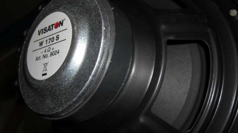

                Falls Du auch den Tieftönern ein GFK Gehäuse basteln willst
                und unterm Sitz sowas wie Platz ist dann würde ich
                sehr wohl wieder den W170S4 vorschlagen,
                oder den kFZ Flachlautsprecher WF130ND. Okay, Preisexplosion...

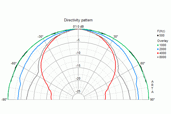

                  An den HX10 hatte ich auch schon gedacht. Im Vergleich zum B80 natürlich ein gänzlich anderes Anstrahlverhalten:
                  Interessanterweise bündelt der B80 bis ca 4000hz weniger als der HX10.
