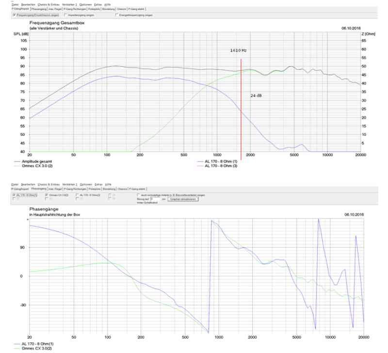

                  Beim Abstand von 0.1425m (AL170/Omnes jeweils Chassis-Mitte), errechnet sich die D'Appolito-Frequenz zu:
                  f = 2*344/(3*0.1425m) = 1610 Hz
                  Ausgehende Wellenzüge aller Membranen die miteinander interferieren, können zu einer unbrauchbaren vertikalen Schallverteilung (Nebenkeulen) im Hörraum führen. Sie sollten beim Abstand zwischen der abfallenden Flanke des TMT und dem eingeschwungenen Zustand des Breitbänders, also bei 1610 Hz mit einer Dämpfung von >=18dB unterdrückt werden.
                  Um diese Bedingung der Dämpfung zu erfüllen, sollte die echte D'Appolito-Trennfrequenz im Abstand der beiden TMT-Chassis Zentren von 0.285m liegen.
                  f1(trenn) = 2*344/(3*0.285m) = 804.7 Hz.
                  f2(trenn) = 344/(pi*d) = 344/(pi*0.13m) = 842.3 Hz (d = 13cm = effektiver Membrandurchmesser)
                  f1 < f2 Bedingungen erfüllt, um die Partialschwingungen vom AL170 wirkungsvoller zu minimieren und der Bündelung entgegen zu wirken.
                  Mit den Kriterien wie oben beschrieben und mit optimaler Phasenbeziehung im Trennfrequenzbereich, (nur mit Filter >= 3. Ordnung sinnvoll). Also steilflankig um eine konstante Schallenergieabgabe zu bekommen.
                  Eine Hauptstrahlkeule zwischen 800 - 1600 [Hz] begünstigt vertikale Bündelung.

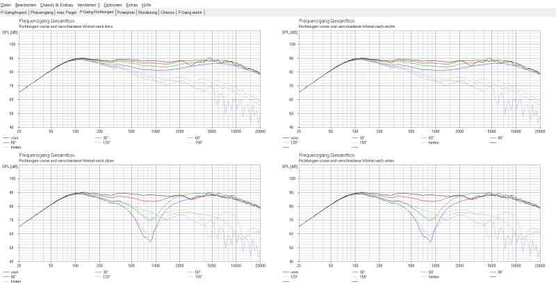

                  Im Bild d'appo_1.ipg "F-Gang Richtungen" vorne und verschiedene Winkel nach oben und unten, ist die Symmetrie zu sehen (Besonders im Bereich der Trennfrequenz).
                  In der horizontalen Ebene, ist der Frequenzgang so wie erwartet unter allen Winkeln ohne Einbruch. Ortbarkeit der Instrumente und der Klang der Stimmen wirken authentischer.
                  Da der Omnes Audio CX 3.0 Koaxial schon ab 200 Hz einsetzbar ist, könnte die Trennfrequenz tiefer liegen (~350Hz). Mit Vorentzerrung der beiden Zweige und nachgeschaltetem Besselfilter 2. Ordnung (auf Phasenbeziehung achten) sind besondere Eigenschaften gegeben wie z.B.:
                  "Gutes Rechteckübertragungsverhalten, Konstante Gruppenlaufzeit im Durchlassbereich, linearer Phasengang im Durchlassbereich"
                  Gruß Richard
                  Zuletzt geändert von Gast; 11.10.2016, 18:25.
