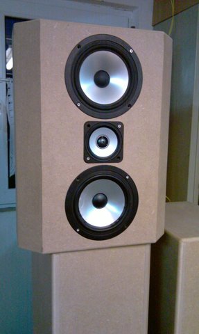

      @ropf, wie groß sind die Abstände, AL170 zu AL170 und AL170 zu Omes CX3.0, jeweils Chassismitte.
      Haben die ALs ein eigenes Gehäuse?, Volumen ist gleich?
      Gruß Richard
        • 5897
        #78
        285 mm, 142,5 mm, Ja, ca 12 liter

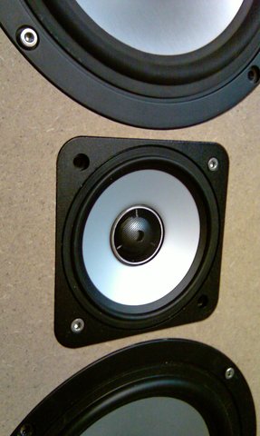

                                Die Boxen sind inzwischen da. Yogiee hat da wirklich erstklassige Arbeit geleistet. Da sind ja doch viele Details drin - nicht nur für den Koax und die ALs - sondern auch für Griffe, Stativaufnahmen, Terminals, Kabeldurchführungen - und das passt alles perfekt. Kann mich gar nicht satt sehen an den Damen
                                Auch die Elektronik von Hifimediy ist inzwischen eingetroffen. Die Connex-SMPS hat auf der Unterseite umlaufend einen Leiter auf PE-Potential und in den Ecken Metallfüsschen - das Gehäuse wird schon dadurch geerdet ... bin nicht sicher ob das so gut ist. Sollte nicht das Gehäuse per Groundlift besser mit geliftet werden gegenüber PE?
                                Der Kern des Leistungsübetragers wackelt übrigens auf dem Spulenträger (der mit dem Board verlötet ist). Das Spiel liegt irgendwo zwischne 0,5 und 1mm. Ist das normal? Mit einem Tropfen Heisskleber ruhigstellen? Oder schmilzt mir der unter Last weg? Das quadratische Teil mit dem gelben Tape(?) drumherun ist gemeint.
                                Die Höhe des Netzteils ist übrigens 40mm MIT FÜSSCHEN - da könnte es mit einem 1HE-Gehäuse (48mm) tatsächlich klappen. Werd am So mal auf den Flohmarkt schaun, ob sich etwas Passendes als Verstärkergehäuse findet.
