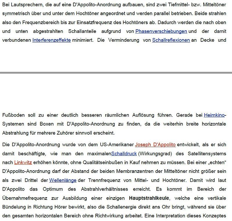

          So wird D' Appo beschrieben:
          Quelle B&M
          Es ist also die spezielle Abstrahlung (als Folge Chassisabstand und Trennfrequenz), die D'Appo charakterisiert. Wobei echtes D'Appo wiederum etwas anders abstrahlt als unechtes. Das wurde schon ausgiebig diskutiert und sollte nicht wieder aufgewärmt werden.
          Optimal umgesetztes D'Appo:
          Fakt ist jedoch, dass ein Coax zwischen zwei TT dieses Abstrahlverhalten NICHT hat und daher KEIN D'Appo ist.
          "Punktstrahler" ist eher zutreffend. Was aber nicht besser sein muss.

                Lasst uns doch der Einfachheit halber mal zwischen Prinzip, seiner Wirkung, und seinen verschiedenen Umsetzungen unterscheiden.
                Das Prinzip, das uns Herr d'Appolito hinterlassen hat, ist die symmetrische Anordnung zweier Tieftöner um einen (relativen) Hochtöner herum. Dazu gab er eine Empfehlung hinsichtlich abmessungsbezogener Trennfrequenz, die die Sinnhaftigkeit seiner Idee abgrenzt.
                Die Wirkung dieser Anordnung ist primär eine vertikal symmetrische Abstrahlung (bei stehender Box). Die vielbeschworene Verhinderung einer wandernden Hauptabstrahlrichtung ergibt sich aus der symmetrischen Abstrahlung nebenbei - und ist deshalb eine Nebenwirkung.
                Es gab und gibt viele verschiedene Umsetzungen von d'Appolitos Idee. Für Prinzip und Wirkung ist es völlig unerheblich, ob zwischen den Tieftönern nun eine Kalotte, ein Horn, ein Breitbänder, ein Bändchen oder eben ein Coax sitzt.
                Die Unterscheidung zwischen "echt" und "unecht" ist dabei komplett irreführend - ein reiner Anspruch auf Deutungshoheit von Leuten, die unbedingt ewas verkaufen, unbedingt etwas predigen, oder unbedingt etwas nachplappern müssen. Viel treffender ist eine Unterscheidung nach guten und schlechten Umsetzungen, wofür Herr d'Appolito ja eine klare Empfehlung gegeben hat.
                Und ja, das Marketinggeblubber ... nehmen wir nur mal den von walwal zitierten Text mit der als ach so toll hervorgehobenen Richtwirkung. De facto existiert diese Bündelung nur in einem sehr kleinen Bereich des Übertragungsbereiches - ist aber gepaart mit einem extrem miesen weil extrem ungegelmäßigen Verlauf.

                    Optimal ist es deshalb, weil der Abstand der Abstand beider TMT so gering wie möglich ist.
                    Joe D'Appolito hat seine eigenen Vorgaben später relativiert, weil kaum umsetzbar.
