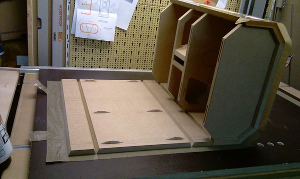

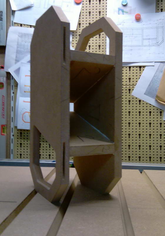

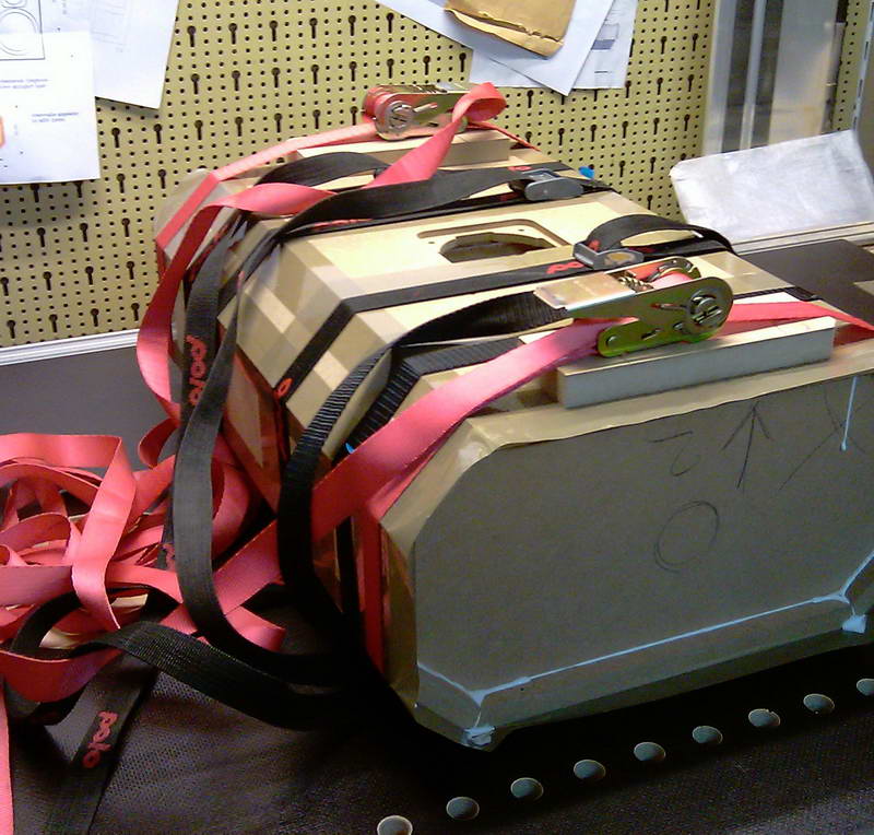

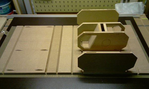

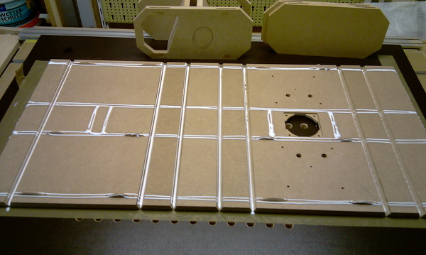

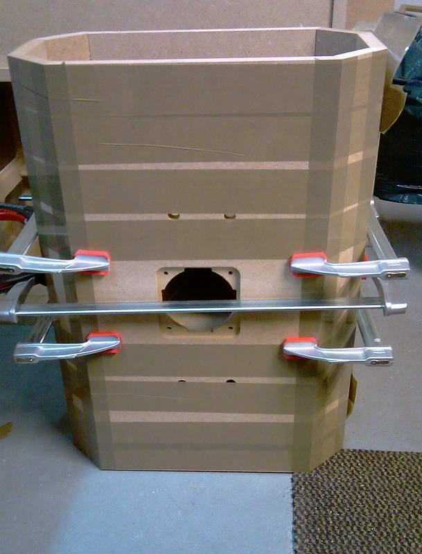

    ... und im Postfach sind schon die Bilder von der 2.Box
    Hier die Innenkonstruktion schön ersichtlich:
    Ein wenig errinert das an Panzerketten:
    Und dann in einem Rutsch:
    Ich glaub, an dem Punkt war erstmal tiieeefes Durchatmen angesagt:
    • ropf
      • 02.12.2013
      • 841
      #63

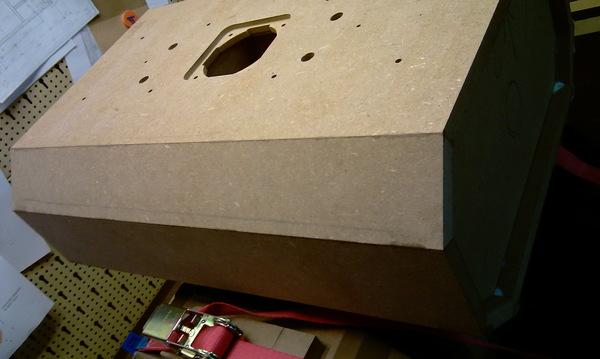

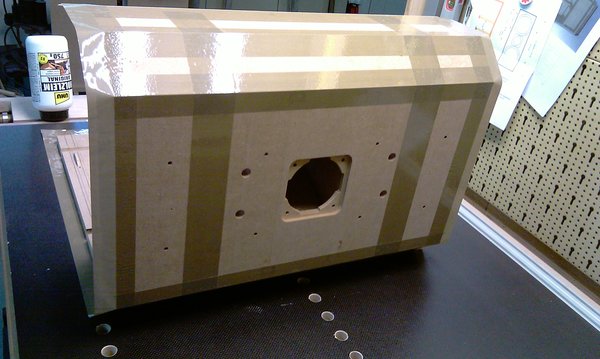

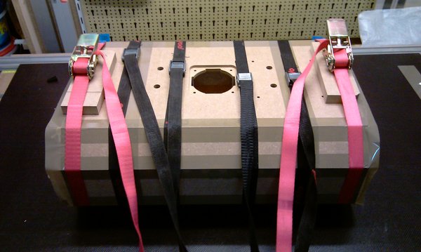

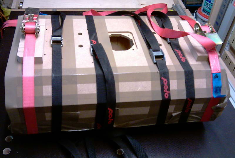

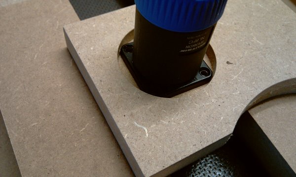

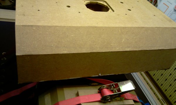

      Zurück zur 1.Box
      Von Gurten befreit sind Form und Gestalt ...
      ... nun macht unser Schreiner vor gar nichts mehr Halt

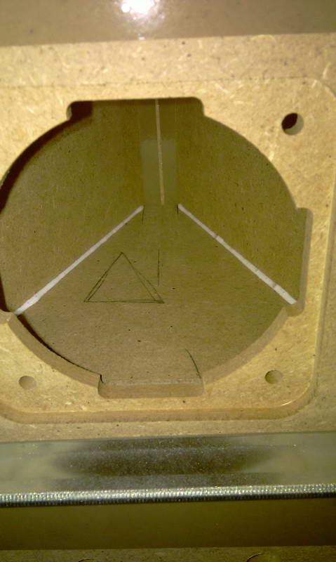

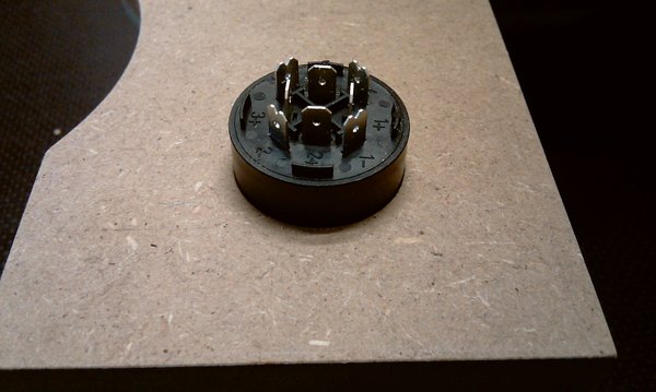

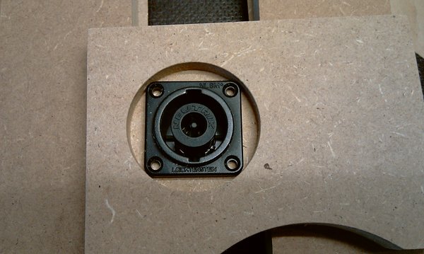

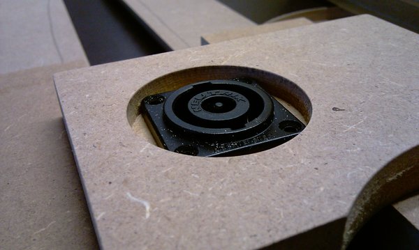

      Eine Probefräsung für die 8-poligen Speakon-Buchsen...
      ... muss etwas tiefer als die Flanschdicke, damit die Box nicht auf der Buchse steht und rumwackelt
      Bei einer eckigen Einfräsung wär die Kante sehr nah - da würde bei häufigem sorglosem An- und Abstecken vermutlich bald die Farbe abgeschlagen
      und dann stellt sich natürlich bald wieder die Frage "Löten oder Flachstecker"
      Ich tendier zu isolierten Flachsteckern, falls es die irgendwo gibt. Lötungen wären kein Problem - aber nur mit Schrumfschlauch drüber - und da hab ich etwas Zweifel bei dem "Dickicht"
      Gruß, ropf
