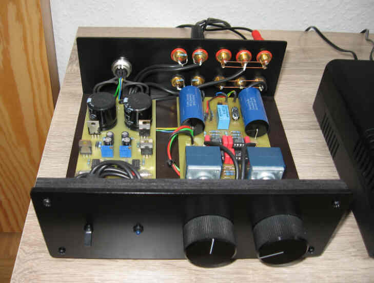

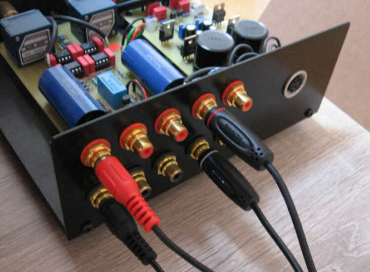

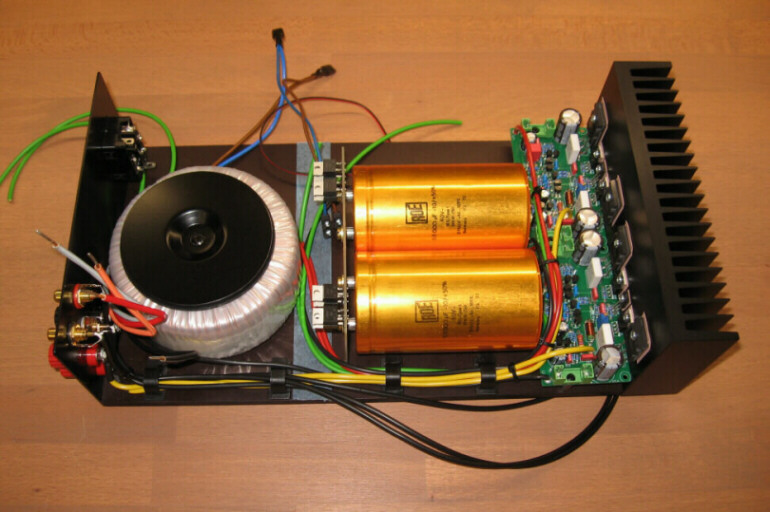

            Was ich bei Gehäusen öfter mache, ist ein Holz / Alu-Composite:
            - Bodenplatte 9 mm Siebduckplatte mit Gummifüßen, Boards über Kunststoff-Abstandshalter montiert
            - Front & Rückwand aus Alu 1,5 mm gesägt & stirnseitig am Boden angeschraubt / Spraydose schwarz seidenmatt
            - Potis, Schalter & Buchsen / kann man so flach bauen, wie man es braucht)
            - abdecken kann man später mit Lochblech-U oder Holzdeckel mit Lüftungsschlitzen o.ä.
            So ungefähr wie die beiden SymAsym, die gerade im Bau sind oder eine kleine Line-Vorstufe:

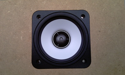

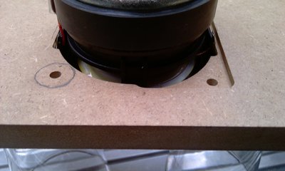

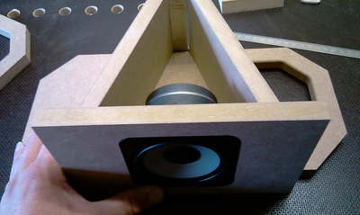

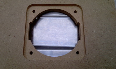

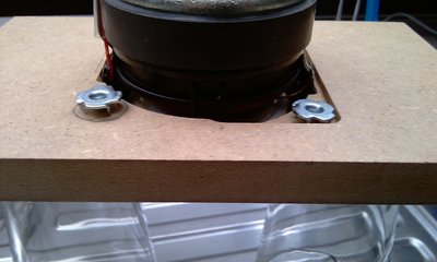

                        Zentraler Punkt ist natürlich die Montage des Coax. Für den gestandenen Boxenbauer ist es warscheinlich kaum nachzvollziehen, wie sehr mich die Bilder entzücken - so feine Boxen hab ich noch nie gehabt!
                        Rückseitig muss dafür gesorgt werden, dass die Membran atmen kann. Yoogie hat sich dafür eine "Tasche" einfallen lassen - hier zur Probe halb ausgeführt:
                        Das erlaubt noch etwas händisches Feintuning ...
                        ... und man kommt besser an den Einschlagmuttern vorbei:
                        Gleich gehts weiter
                        • ropf
                          • 02.12.2013
                          • 841
                          #57

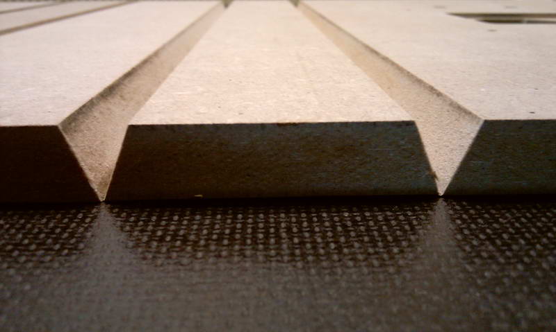

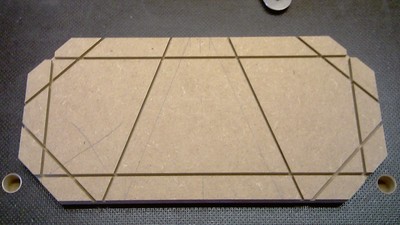

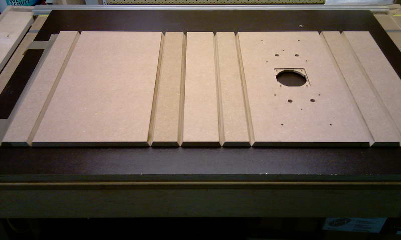

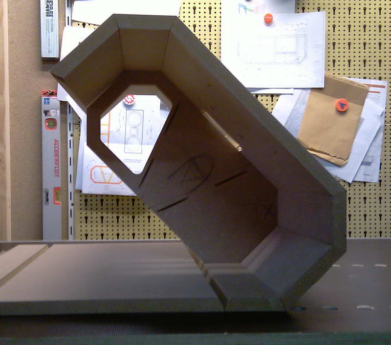

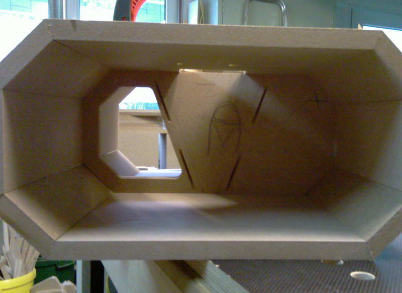

                          Die ganze Box wird um vier achteckige "Spanten" herum aufgebaut ...
                          ... wobei die inneren Beiden Teil des Mitteltönergehäuses sind. Die Aussparungen machen das seitliche Volumen jeweils einem der Tieftöner verfügbar:

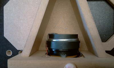

                          Der Coax hat seitlich gut Platz ...
                          ... aber vertikal ist die Konstruktion quasi "auf Kante genäht":
                          Das MT-Volumen ist hinten geschlossen, lässt sich aber nachträglich sich zu einer KU umbauen, falls nötig. Das Verhältniss Höhe/Breite entspricht dem Goldenen Schnitt - ob das irgendwas zu sagen hat, werden Messungen zeigen.

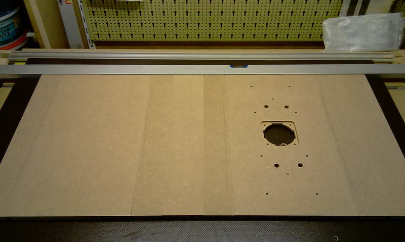

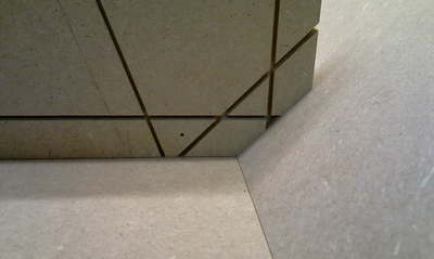

                          Auch bei den Wänden geht es weiter, wobei die schmalen Seitenstreifen mit 22,5° Schrägen bestimmt nicht sooo einfach sind:
                          Und dieses Teil schliesslich lässt mich in tiefer in Meditation versinken, mehr als jedes abstrakte Kunstwerk oder Mandala
                          Klasse, yoogie!!!

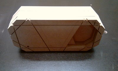

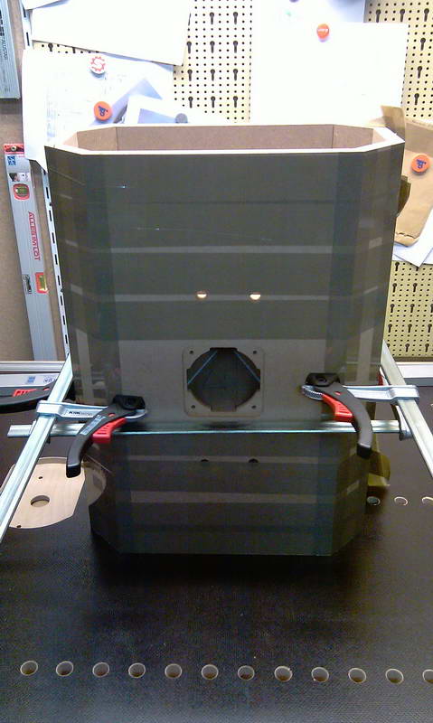

                              Die Heureka sind jetzt verleimt, es kommen allerdings nach trocknen und bündigfräsen Deckel und Bodendopplungen drauf. Wer will schon Stoßkanten sehen? Experimentierbox hin oder her.
                              Verleimt mit der Scharniermethode mit meterweise Klebeband und reichlich Gurten
                              Vom Konzept her finde ich die Box interessant.
                              Bilder hat ropf schon, kann er posten.
