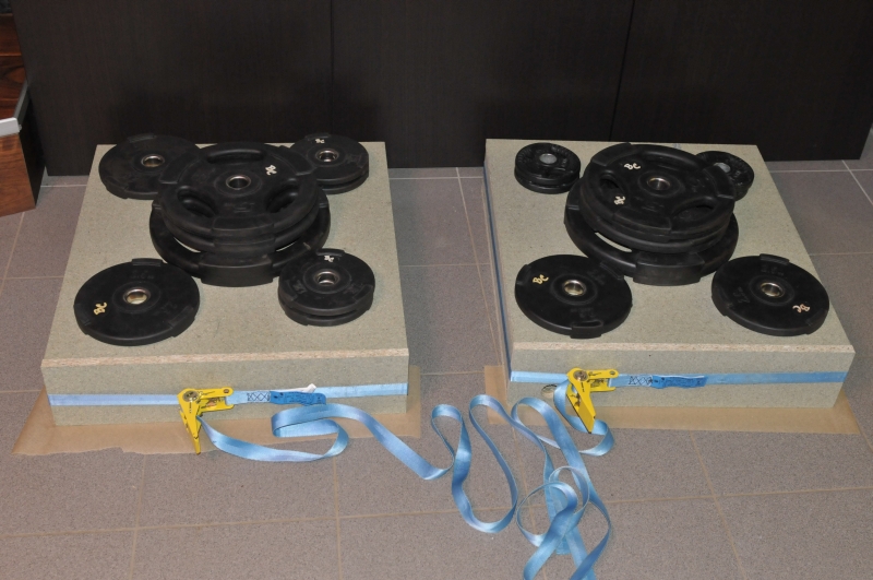

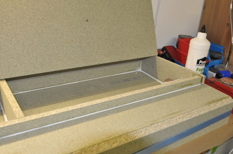

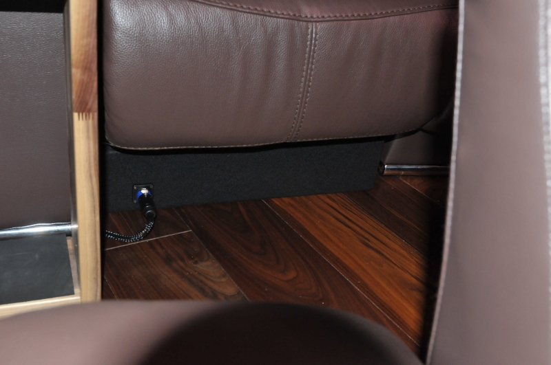

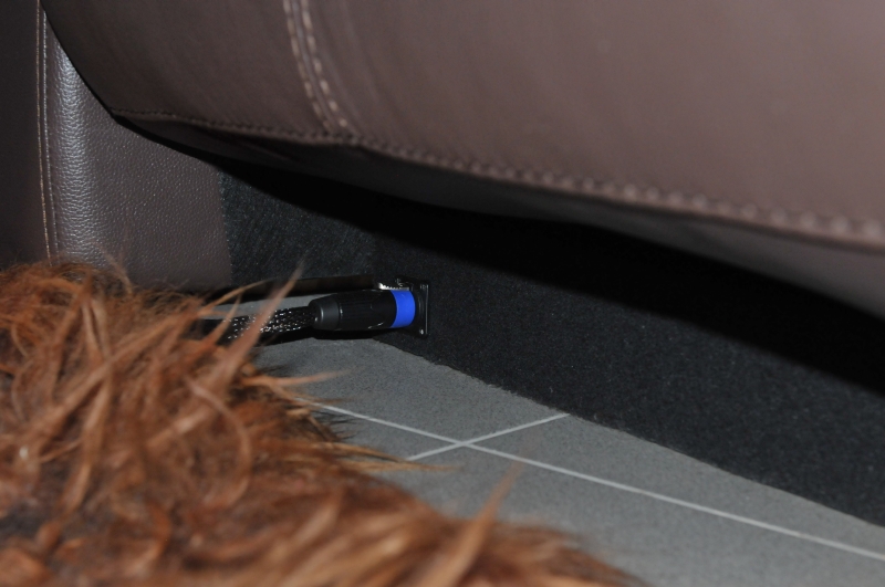

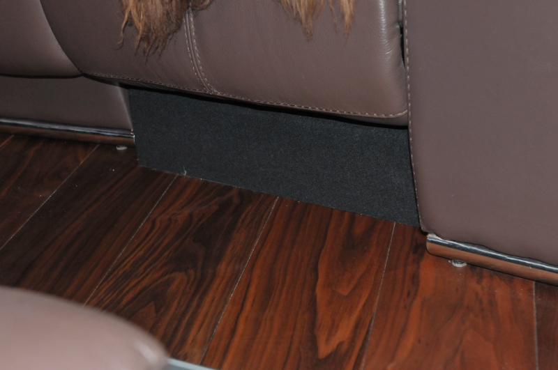

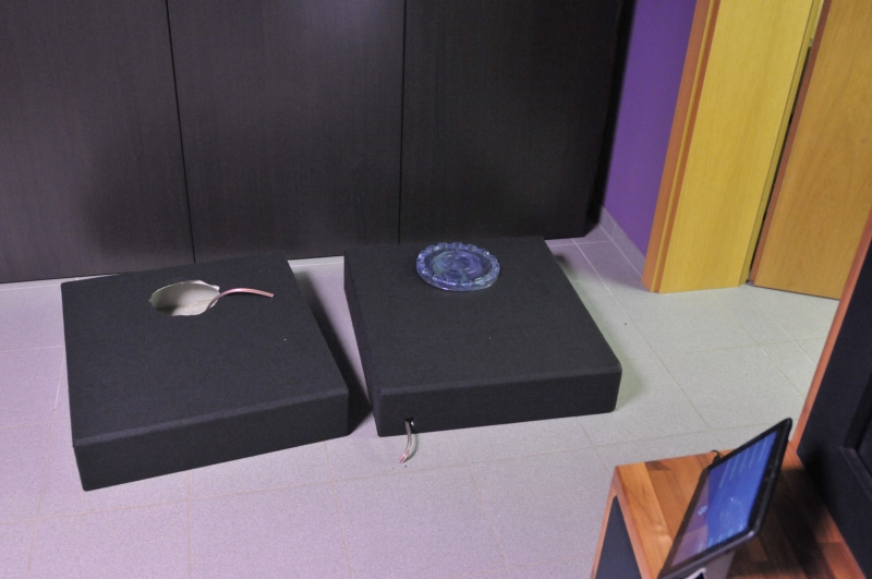

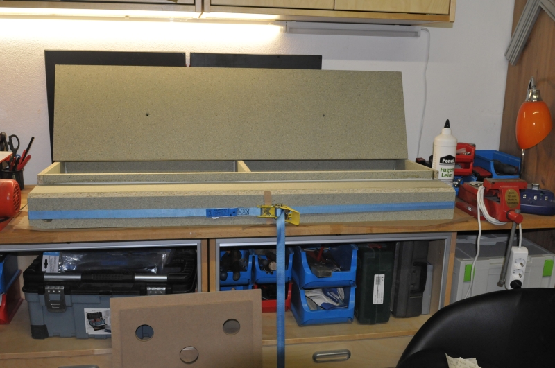

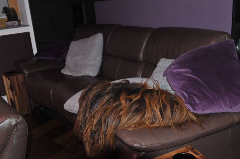

        Apropos: Besessen...Hier noch ein paar Fotos vom Bau der TIW-Subs und die Unter-Couch-Integration.
        Marti

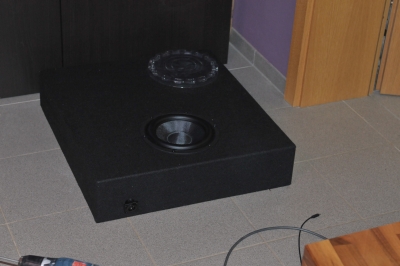

          Hier noch der Rest.

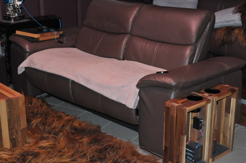

                              nach längerer Bauphase wollte ich mal wieder melden. Die Surrounds laufen jetzt ebenfalls als Vollbereich (Entsprechend Martins angepasster La Belle mit GF200) und sind auf Ohrhöhe umgezogen. Das war nochmal ein riesen Sprung vom Sound her. Das ganze war nicht so einfach zu realisieren, weil ich die Haupt-Elektrik umziehen musste. Und dieses Kabelgewurschtele war echt Stress. Das neu Verkabeln hat auch ewig gedauert und wirklich Ordnung hinter der Vorwand ist nicht. Irgendwie bekomme ich das aber nie vernünftig hin.
                              Dann hatte ich die glorreiche Idee die Fronten der Lautsprecher aus dickerem MDF zu machen, für breitere Fasen. Ergebnis war, dass ich ich die Fronten nicht mehr ohne Abnäher mit Leder beziehen konnte. Leder-Abnäher mit einer normalen Nähmaschine und dann auch noch passend - ist gleich Murks. Hat dann aber zum Schluss doch geklappt.
                              Dann war ich wie immer extrem aufgeregt, wegen der Weichen: Alles richtig verschaltet? Ja, war alles richtig. Ich konnte dann auch nicht auf die neuen KE's warten. Die sind ja zu Zeit nicht lieferbar. Also habe ich die alten aus den ehemaligen Surrounds rausgelötet.
                              Nachstehend ein Paar Fotos.
                              Marti
