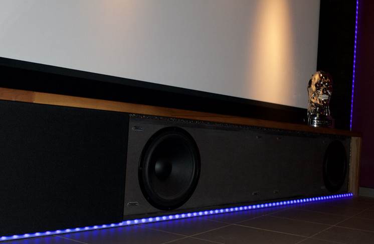

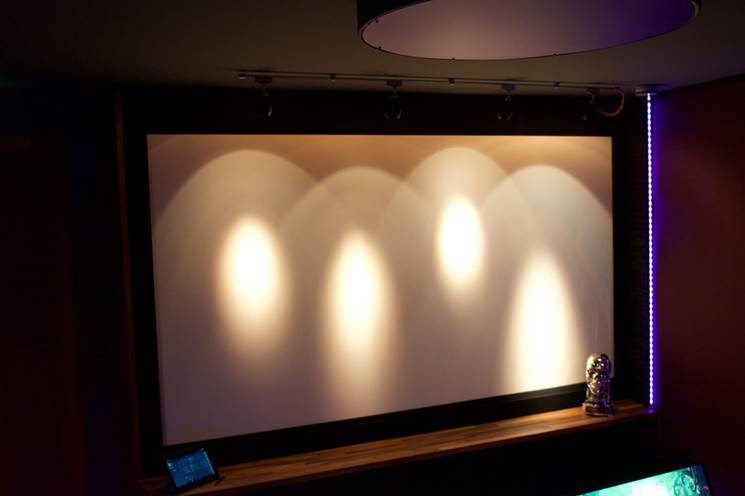

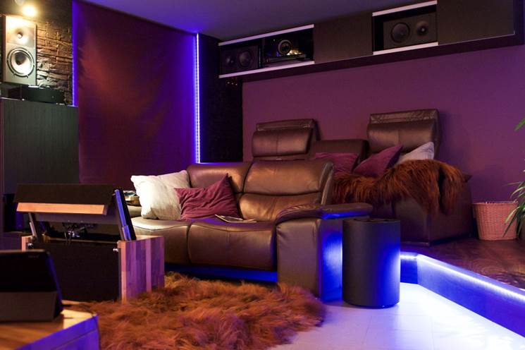

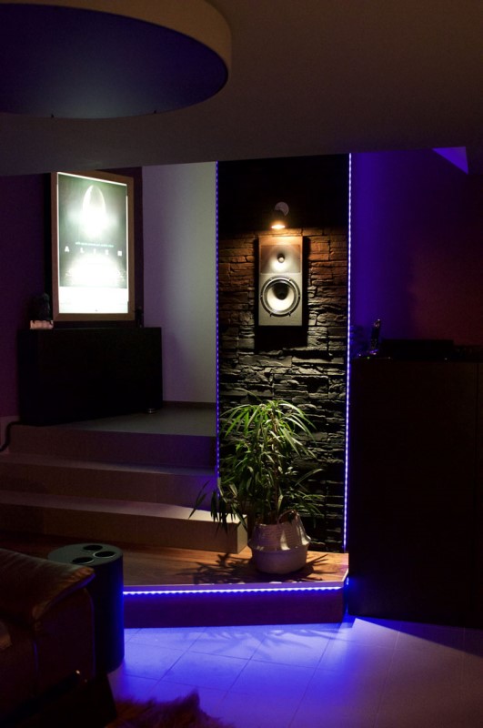

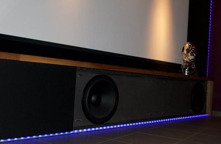

    da ich bisher noch keine aktiven Beiträge hier im Forum geleistet habe, möchte ich mich kurz vorstellen. Ich betreibe das Hobby Selbstbau seit ca. 6 Jahren mit immer noch wachsender Begeisterung. Angefangen hat alles mit einem defekten Sub eines billigen Fertig-Surround-Sets. Nachdem ich Wohnzimmer 6.1 mit Alpairs)und auch meinen ältesten Sohnemann mit einem 2.1 Selbstbauprojekt ausgestattet hatte (ein CT) habe ich das Abenteuer Heimkino begonnen. Ein paar Class-D-Verstärkerchen habe ich zwischenzeitlich auch zusammengebaut. Aber nur fertige Boards zusammengebastelt.
    Derzeit läuft das ganze schon: Vorne befinden sich hinter einer schalltransparenten Leinwand 2 Stand LA BELLES und ein Center. Unter der Leinwand liegt ein TL-SUB MK-II. Surround sind 4 LA BELLE CR installiert. Leistungsverstärker sind wieder selbstgebaut: Je LA BELLE ein Abletec ALC-0300 bzw. für Surround ALC-0180. Gesteuert wird über einen Yamaha CX-A 5000. Der Sub wird über einen Reckhorn A-407 eingebunden. Verkabelt ist alles symmetrisch (bis auf den Sub). Ist aber jetzt, glaube nicht so wichtig.
    Damit eine bessere Vosrtellung bekommt häng ich mal ein paar Fotos ein:

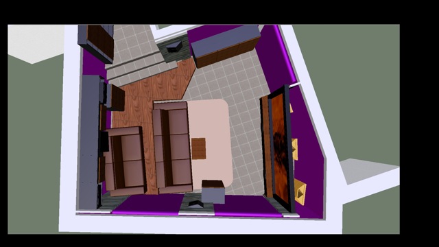

    Inzwischen steht Heimkino 2.0 an: Installation von Deckenlautsprechern und bzw. Presence LS.

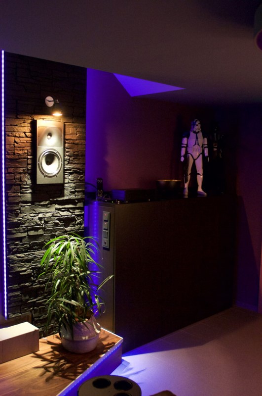

    Nun die Problempunkte bzw. meine bitte um Anregungen von Euch:
    1.
    Die hinteren Surrounds strahlen derzeit über die Köpfe der hinteren Sitzreihe hinweg. Idee: Weitere flache CR hinten an Wand hängen, enger zusammen und knapp über Ohrhöhe.
    2.
    Über die Sitzplätze 4 Portraits. Habe zur Zeit 2 Testgehäuse im Betrieb als hintere Surrounds in der Anordnung wie unter 1. beschrieben: Klingt, na ja. Die Portaits klingen auch fertig eingemessen flau, bringen gefühlt auch nicht genug Maximalpegel. Idee war, die Weiche der Portait umzurechnen und je einen zweiten FR8 reinhängen = 6 db mehr Pegel. Laut Simu aus Boxsim nicht so toll, bringt eine ziemlich breite 10 db-Senke ab 10000 hz und sieht auch von 100 bis 500 hz nicht so toll aus. Andere Idee: B80 in Portrait Solo an die Decke. Hier habe ich bedenken, wegen dem Bündelungsverhalten und dem möglichen Maximalpegel. Decke ist leider nur 2,25 m hoch und hinten sitzt man wegen des Podestes nochmal näher dran.
    Was meint Ihr? Für Anregungen, Vorschläge wäre ich sehr dankbar.

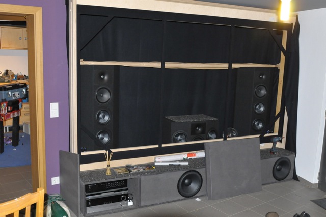

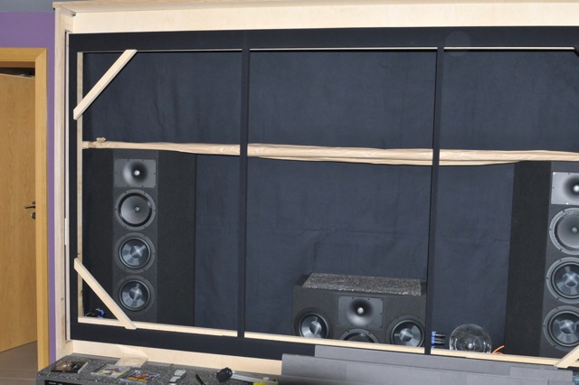

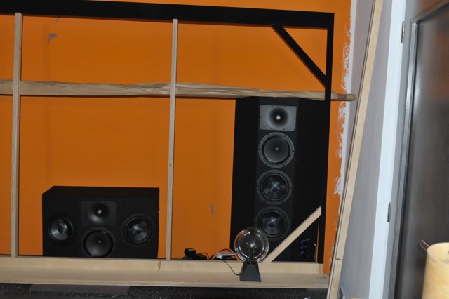

    zur Ergänzung noch ein paar Fotos aus Planung- und Bauphase:

    Der Center steht inzwischen natürlich in der richtigen Höhe bildmittig.

      Hi Marti! Respekt, das ist mal eine richtig schicke Chillout-Lounge, echt fein gemacht! Eine Horde Belles, von einem dicken Yamaha angetrieben, das sollte schon richtig gut klingen . Der Beamer, den ich da oben erspähe, ist jetzt auch nicht gerade der Allerschlechteste
      Zu Deinen Problempunkten: Ich weiß, dass das noch recht verbreitet ist und in einschlägigen Kreisen so propagiert wird, aber in einem kleinen Heimkino mit wenig Plätzen konnte ich diese extrem hohe Aufhängung der Surrounds noch nie nachvollziehen. Es macht nicht wirklich Sinn. Schon gar nicht, wenn man die Lautsprecher dann auch noch wie bei Dir nicht nach unten anwinkelt. Das ergibt gerade bei Deinen senkrecht aufgehängten Side-Surrounds ganz böse Auslöschungen am Hörplatz, die selbst YPAO-RSC nur bedingt kompensieren kann.
      Also grundsätzlich würde ich für die Presence auch LaBelle CR nehmen. Am besten meine Semilight Variante mit BG20, die ist genauso gut, kostet aber die Hälfte . Mit kleinen Abstrichen kann man sogar die DSM 25 nehmen, dann wird´s noch billiger. Auf keinen Fall würde ich irgendwas total andersartiges und mickriges für oben nehmen, dann bleibst Du lieber gleich bei 7 Kanälen .
      Hinten kannst direkt Deine Backsurrounds als Rear Presence nehmen - dafür hängen sie fast perfekt (müssten nur noch nach unten angewinkelt werden, s.o.)
      Vorne halt auch so weit nach oben wie möglich, entweder direkt über die Leinwand, oder leicht nach außen/vorne versetzt. Side Surrounds würd ich halt mindestens 0,5 - 1 Meter tiefer hängen, aber der Aufwand wäre wahrscheinlich unverhältnismäßig...
      Einzig die Backsurrounds sind schwer vernünftig unterzubringen. Ich würde sie dennoch auf knapp über Ohrhöhe runterbringen. Knapp neben die Lehnen der hinteren Sessel vielleicht. Ist zwar für die hinten Sitzenden suboptimal, aber der Chefsessel ist doch eh vorne . Und Du brauchst keine Höhenlautsprecher, wenn die normalen Surrounds schon oben hängen...
      Bezüglich unter die Decke hängen: Hättest Du einen CX-A5100 mit Atmos, würde das ja noch halbwegs Sinn machen. Als reine Presence Speaker ist eine Deckenlösung nicht zu empfehlen.
      Schöne Grüße und weiterhin viel Spaß mit Deinem LaBelle Kino!

          Hi, Ihr zwei,
          komm jetzt gerade von Mittagspause zurück. Vielen Dank für die Antworten. Und vielen Dank für das Lob. Beamer ist ok. Ist aber nur der VW 500 nicht der ganz große. Macht aber ein schönes Bild. Jetzt zu meinem Plan: Yamaha CX-5100 ist in Planung. Jetzt hab' ich den 5000 aber und ein neuer ist bei der Regierung noch nicht durch. Ich wollte auch nicht entweder oder sondern sowohl als auch. D.h. Presence + Atmos plus Auro. Und dann entweder manuell umschaltbar oder über zusätzlichem DSP.
          Chefsessel sollte planmäßig vorne sein. Leider sitzen alle (meine zwei Jungens und ich immer hinten). Also ober LS hinten als Presence ummodeln und dann weitere LA BELLE CR möglichst flachbauend knapp über die Lehnen als beste Alternative nehme ich mit. Besser quer oder senkrecht? Oder wäre auch was anderes ganz flachbauendes denkbar? B80 ev. auch als Array?
          Was mach ich an der Decke? B80 eventuell auch VOG in der Mitte. Jeweils mehrere B80 pro Kanal? Eventuell auch ganz viele von den FRS5X oder doch mit der Ur-Portait?
          Presence Front ist ein Problem: Weil hinter der Leinwand kollidiert die automatische Maskierung bei 21/9 aus Samt mit der Lautsprecherposition. Oder aber ich stelle sie direkt auf die Stand-Belles? Dann aber zu niedrig. Vor die Leinwand oben an die Decke gefällt mir im 3D-Plaungsprogramm nicht.

                    noch was, wo ist die Öffnung Deines TL Mk2 ?

                      Die Öffnung des TL-Sub geht nach oben und liegt räumlich neben der linken Stand LaBelle. Ich habe deswegen die Länge der Linie leicht korrigiert. Ich glaube aber,die paar cm hätten nix ausgemacht.
