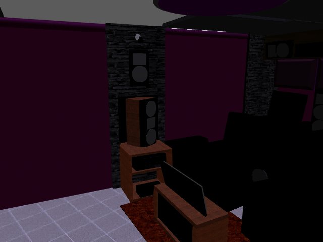

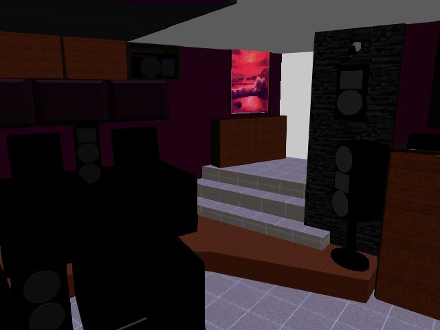

          Hier hätte ich noch eine Frage: Ich habe die hinteren Gehäuse relativ flach gebaut und ca. 8 mm Platz von Polkernnbohrung zum Boden: Reichen wirklich 5 bis 10 mm? Oder soll ich die Chassis mit einem Ring noch etwas anheben?
          Der nächste Bauabschnitt ist auch schon in Planung: Seitliche Surrounds auf Ohrhöhe bringen und als Vollbereich bauen. Es soll die La Belle mit einem GF200 werden, wie schon bei den hinteren Surrounds.
          Auch hier eine Frage: Was ist besser bei den geplanten Boxen? KE und B200 auf Ohrhöhe - Dann müsste der GF200 über der KE angeordnet werden oder GF 200 unter den B200, dann wären wir etwa 23 cm über Ohrhöhe. Zur Veranschaulichung hänge ich zwei Bilder ein.
          So: Letzte Frage: Ich wollte die alten Surrounds an den Seiten zusätzlich in Betrieb behalten. Sie sind ja schon da. Hat jemand eventuell Ideen, wie ich sie halbwegs sinnvoll in das Klanggeschehen einbinden kann?

            tendenziell sollten die Surrounds natürlich schon auf Ohrhöhe sein. Allerdings sind die Backsurrounds auch noch ein gutes Stück höher, oder? Und die Front? Ich würde es in dem Fall so machen, dass alle möglichst auf einer Höhe sind. So erreichst Du die größtmögliche Kontinuität bei umlaufen Schallereignissen.
            Die bisherigen Surrounds könntest Du theoretisch über einen simplen Mixer, besser über je einen Dolby ProLogic Decoder aus den jeweiligen Front und Rear Presence ansteuern. Damit wäre das große Loch zwischen vorderen und hinteren Höhenkanälen ausgefüllt. Über sowas hab ich auch schon öfter nachgedacht, könnte bei sinnvoller Einstellung durchaus ein Gewinn sein.
            Gruß, Martin

                  Du hasst Recht, gemessen an der vorderen Couch liegen die Backsurrounds noch etwas zu hoch. Hier liegt die Ohrhöhe ungefähr Mitte B200 - gemessen an der hinteren Sitzreihe. Die Front-LS (also die Hauptlautsprecher) befinden auch in der Höhe. Ich mach' dann die Surrounds an den Seiten auf die selbe Höhe und lasse den Bass unter den B200.
