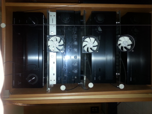

                      #115
                      wegen des Wochenendes komme ich erst jetzt zum antworten.
                      mein Rack hat an der Vorderseite zwei Acrylscheiben, also zweiflügelige Verglasung.
                      In der linken Scheibe sind drei 92mm PC-Lüfter eingebaut und saugen zwischen Deckel des jeweils unteren und Boden des jeweils oberen Verstärkers ab.
                      An der Rückseite des Racks blasen vier 92er Kühlluft zwischen die Bereiche. Die Kühlwirkung ist sehr gut.
                      Ohne Verglasung der Vorderseite wäre die Kühlleistung wahrscheinlich ähnlich gut.
                      Peter

                        #116
                        Dss Foto wird wegen des Formats quer gelegt, es zeigt nur die linke Seite des Racks.
                        Peter

                          #117
                          vielen Dank für das Foto. Sichtbare Technik so sauber verarbeitet ist auch immer schön anzusehen.
                          Ich werde am Wochenende noch einen Puste bzw. Saugtest an von der Seite her machen und in die Zwischenräume zielen. Von hinten saugen/pusten bringt bei mir wohl nichts, da das Rack an der Wand steht. Ich werde berichten...
                          Marti
