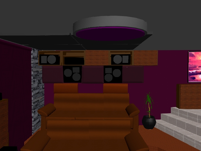

    das Wochenende habe ich u.a. genutzt um schallharte Wände zu bekämpfen und um ein Gehäuse aus Pappe zu bauen um den vorhandenen Platz unter den Sofas für die TIW 200 XS optimal auszunutzen. Als nächstes, d.h. in den folgenden Wochen steht jetzt der Bau der niedrigeren Backsurrounds an der Rückwand an.
    Folgende Idee, @zxlimited: Du hast doch schmale LaBelles mit den Tangbands realisiert. Wichtig ist mir jedoch nicht die Breite der Chassis, sondern die notwendige Einbautiefe. Hier will ich die Tiefe der B200 nicht überschreiten!
    Ich könnte hinten an der Wand noch so 60 l pro Seite zusammen kratzen. Kann ich die eventuell die original Weiche so modifizieren, dass ich diese verwenden kann? Wenn ja wie, schalten? Vermutlich 2 x 2 reihe/parallel?
    Als weiteren Vorschlag hattest Du die W170S genannt. Auch vier Stück pro Seite. Die würde ich noch bevorzugen, weil flacher. Damit könnte ich zumindest die Backsurrounds large betreiben. Soll ich hier bei Kreuzverschaltung die 4 Ohm-Variante nehmen?
    Oder gibt es noch ein anderes Chassis für die Bässe, welches nicht mehr aufbaut als der B200 und leichter einzubinden wäre?
    Die geplanten 4 Subs unter dem Sofa würde ich natürlich weiterhin bauen.
    Und dann zum Schluss nochmal bitte die 4 Deckenlautsprecher (zusätzlich zu 11.5). Die lassen mich einfach nicht los!): Die Aria 2 light modifiziert mit KE25 oder aber der "Klang und Ton-Vorschlag" Mini-Array mit 4 FRS5X? Könnte man diese eventuell erfolgreich integrieren?
    @yoogie: Du hast doch die BJ170 erfolgreich in Betrieb? Ist da ein Bruch zur sonstigen Installation?

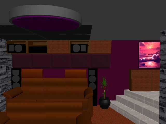

                      "Multisub_1" wäre mein Favorit, da zwischen den Sofalehnen und Wand etwas Platz ist. Das reicht für das benötigte Volumen: Schlanker Aufbau H 115 cm x T 18 cm x B 27 cm. Ich würde sie dann entsprechend eingewinkelt bauen. Ich habe hier aber bedenken, dass für einen vernünftigen Surround-Effekt der Abstand zwischen den LS zu groß ist, ungefähr 200 cm.
                      "Multisub_2": Extra Gehäuse für die GF 200 und die übrigen Gehäuse an die Wand. Hier habe ich wegen der Trennfrequenz und Ortbarkeit bedenken. Ist da eine einfache LaBelle CR + Sub-Lösung besser?
                      "Multisub_3": Dicke Dinger direkt über Kopfhöhe, nach unten angewinkelt. Hier habe ich bedenken, dass das ganze optisch zu wuchtig wird und ich muss bei einem möglichst flachen Aufbau für das benötigte Volumen die zusätzlichen Aufbauten daneben nutzen. Optisch kann man das sicher kaschieren, aber das Gesamtgehäuse wird schon sehr großflächig (weit über 100 cm x 46 cm).
                      Was meint Ihr?
                      Marti
                        also von Lösung 2 rate ich entschieden ab. Für eine so weit aufgetrennte Anbringung ist die Trennfrequenz zu hoch. Da wäre in der Tat eine CR die bessere Lösung, zumal ja eh noch Aktivsubs dazukommen.
                        3 kann man schon machen, allerdings sind sie dann halt schon wieder fast so weit oben wie die Rear Presence...
                        1 wäre auch mein Favorit (kleinstes Übel ). Hier ist der Hauptnachteil die seitliche Nähe zum Hörplatz. Ansonsten ok.
                        Ich verstehe einfach nicht, wie Du Dir das freiwillig antun kannst, die guten Plätze ungenutzt zu lassen . Du hast nur Nachteile wenn Du hinten sitzt, und nicht einen Vorteil!
                        1. Du hockst viel zu dicht auf/unter allen hinteren Lautsprechern (hinteres Klangfeld deutlich eingeschränkt)
                        2. Du hast durch frühe Reflexionen von der Rückwand eine schlechtere Abbildungspräzision
                        3. Du sitzt genau im Druckknoten der ersten Raummode
                        4. Dein Betrachtungsverhältnis ist viel zu groß, vor allem für 3D!
                        Also Lösung 1, dazu die Side Surrounds auf Ohrhöhe (am besten genau dieselbe Konstruktion wie bei den Backsurrounds!), und in die erste Reihe setzen - dann hast Du ein richtig gutes Kino
                        Gruß, Martin

                          danke für die schnelle Antwort. Und vor allem ist Dein Vorschlag ganz in meinem Sinne.
                          Nee, ich/wir lassen die "richtigen" Plätze natürlich nicht ungenutzt. Ich sitze alleine eigentlich immer vorne, weil: Neben der Couch vorne steht ein richtig fetter Spiele-PC. Selbstverständlich auch selbst zusammen gesteckert. Vor der ersten Sitzreihe befindet sich auch noch zusätzlich ein kleiner 27 Zoll Kontrollmonitor der dann im PC-Betrieb als zweiter Bildschirm genutzt wird. Bei Filmbetrieb wird er versenkt. Und Ego-Shooter auf 270 cm Bildbreite hat was.... Also, äh, das sagen die Kinder. Ich selber bin ja zu erwachsen für so was... Die hintere Sitzreihe nutze ich mit meinen Söhnen, weil sie es von der Entfernung angenehmer empfinden. Oder wenn wir mehrere sind, bekommen die Gäste zumeist die besseren Plätze.
                          3-D klappt dabei schon aus allen Distanzen gut.
