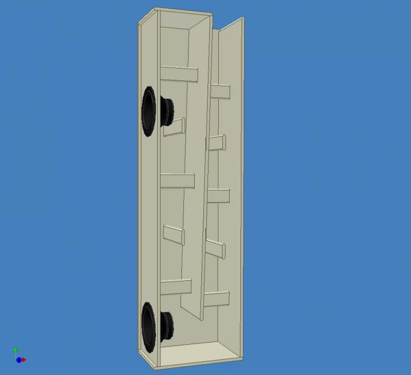

    Wie bereits weiter vorne geschrieben wurde, reden wir die ganze Zeit vom TL Sub MK 2, der läuft sauber bis fast 200 Hz!
    Also wenn man unbedingt seine Anlage nach den THX Vorgaben einrichten möchte (was ich persönlich für absolut nicht ideal halte!), dann kann man das definitiv auch mit dem TL Sub MK 2!

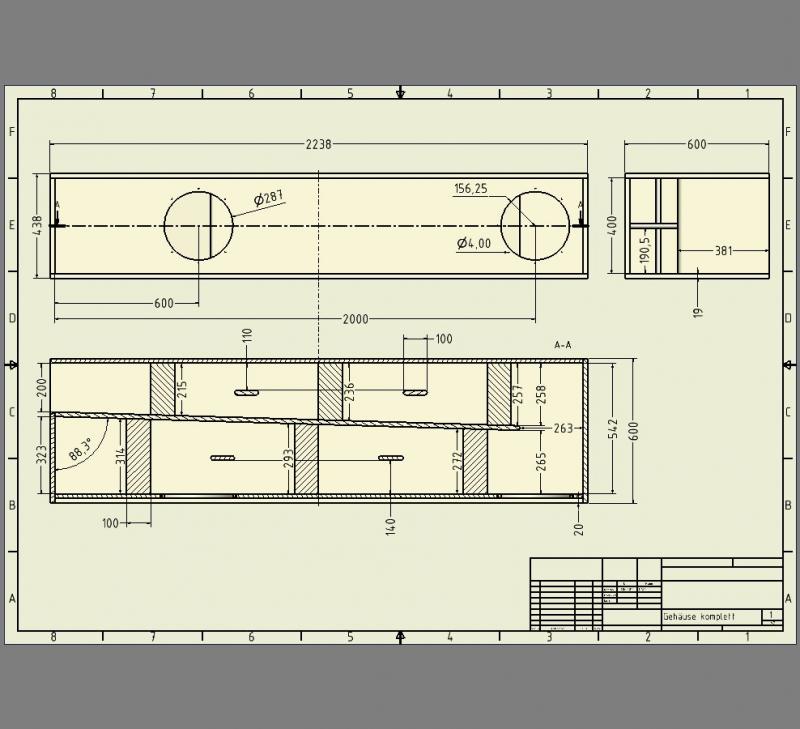

      Hat jemend eine Idee wie man die normal Rechteckige Variante des TL in die Wand eingelassen bauen könnte. Oben muss ja ein Wandausschnitt frei bleiben wo die Öffnung im TL ist, aber wirkt dieses dann nicht vielleicht wie eine Kanal verlängerung?

        Den TL kannst Du bedenkenlos in die Wand einlassen. Du kannst die Form dabei in gewissen Grenzen beliebig verändern. Länge, Querschnitt an jeder Stelle, und Positionen der Treiber in der Linelänge müssen beibehalten werden. Aber niemand sagt, dass Du die Faltung nicht z.B. in die Breite anstatt in die Tiefe machen darfst, so dass der Sub sehr breit aber dafür flach wird.

          Ok, schonmal gut zu wissen. Ich meinte das eher aber so: Die rechteckige Variante ist schon OK von den Abmessungen her, die Wand aus Holzständerwerk/OSB/Rigips muss ich ja eh bauen. Diese ist dann aber über 3m hoch. Ich würde dann eine Nische in die Wand bauen so das das Gehäuse des TL dort rein passt und diesen dann rein kleben/schäumen und am Ende auch mit Rigips verkleiden und verputzen(nur die Treiber wären dann noch sichtbar, das kann aber auch so sein) Nur was ist oberhalb des TL? Dort ginge ja der Wandausscnitt weiter...(sieht komisch aus und wirkt doch bestimmt Kanal verlängernd)
          Oder man müsste das Gehäuse so umkonstruieren das der Kanal auf der Vorderseite des Gehäuses wieder raus kommt, nicht oben...ich hoffe Ihr versteht was ich meine

            DAS ist der TL Sub MK2, von dem hier die ganze Zeit die Rede ist. Den habe ich im Jahre des Herrn 2011 mit damals neuester Simulationstechnik entwickelt (also nimmer ganz Steinzeit). Er hat mit dem "alten" TL Sub außer dem Namen und dem groben Gesamtkonzept nicht mehr viel gemein. Wie man sieht, ist er höher trennbar als es je Sinn machen würde...

            Nils, prinzipiell ist es dem TL relativ wurscht, wie Du ihn wo einlässt. Es sollte sich halt die Line nach der definierten Länge sehr schnell sehr deutlich öffnen. Ich kann mir jetzt nicht ganz genau vorstellen, wie Du das vorhast - vielleicht solltest Du mal eine Zeichnung posten. Aber warum um ein bestehendes Design herumplanen? Bau ihn doch genau so, wie er sich am besten in Deine Wand integriert! Wäre nicht flach und breit günstiger? Und klar, der Kanal darf sich auch nach vorne öffnen. Wie gesagt, hier sind nur Länge, Treiberpositionen und Linequerschnitte relevant, alles andere kannst Du anpassen - und das würde ich Dir auch empfehlen. Einen elegant in die Wand integrierten TL Sub hat nun auch nicht jeder

              super, sehr schnell deutlich Öffnen würde sich der Kanal beim Wandeinbau so wie ich es vor habe. Die Maße können dann so bleiben, der Versprung der nach hinten in den nächsten Raum entsteht kann sinnvoll genutzt werden

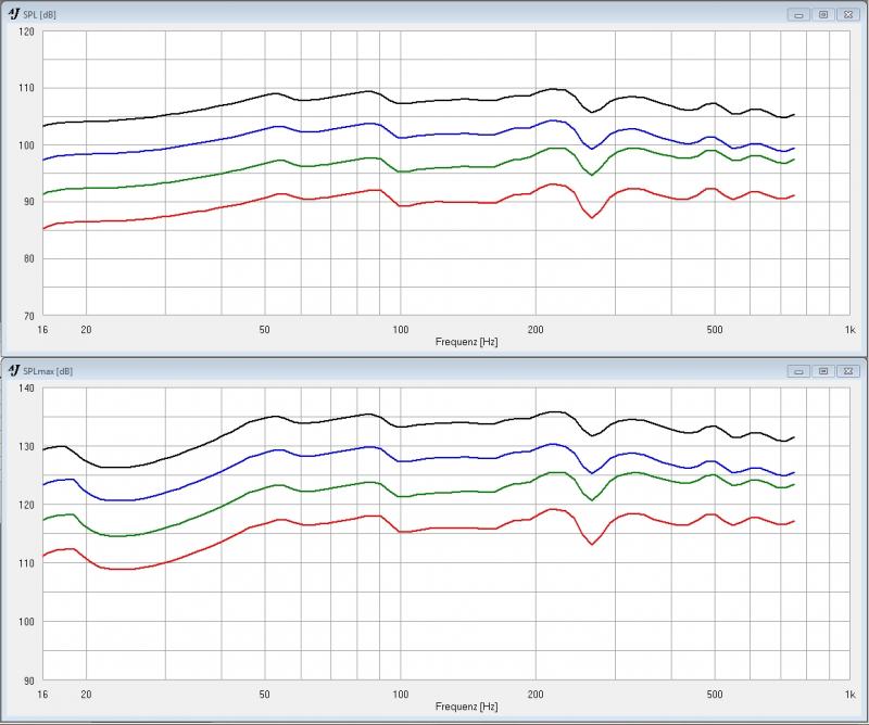

                          • 11031
                          gestern habe ich eine ganze menge simuliert, wenn man schon mal dabei ist.
                          der tl-sub ist eine richtig gute box/ ein richtig guter sub geworden. ohne frage, meine frage war ob es kleiner auch geht, ... ich bin bei einem sub gelandet analog meines doppelsubs tiw250:
                          mit dem tiw300 in doppelter bestückung sieht das ganze dann sehr sehr ähnlich dem tiw250doppelsub aus, ... hier in der simulation habe ich den TL-Sub mk2 gegenübergestellt:
                          [IMG][/IMG]
                          mein doppelsub-tiw250 war schon mehrmals bei festen im bekanntenkreis im einsatz und spielte ausreichend laut und beschallte auch größere räume bis 200 qm ausreichend. der tiw300 doppelsub sollte dies auch genausogut können mit etwas mehr pegelreserve.
                          wenn jemand der TL-SUB MK2 zu groß ist, sollte eine BR-Box eine alternative sein.
                          es fehlen im unteren bereich, "ohne entzerrung", rund 10 - 20 dB maxpegel unter 30 hz, was man duch leistung durch entzerrung teilweise wieder ausgleichen kann.
