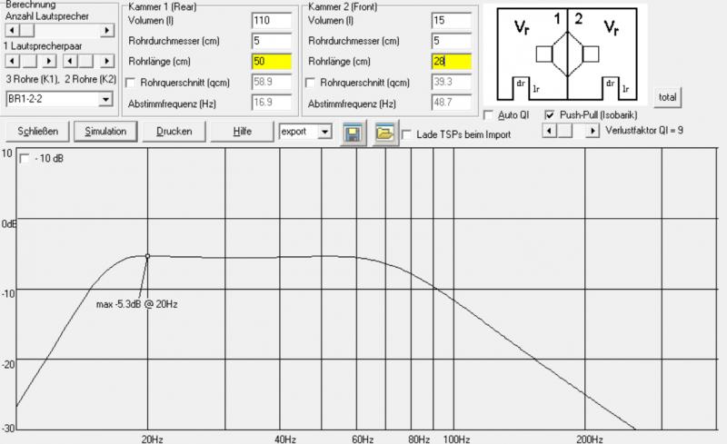

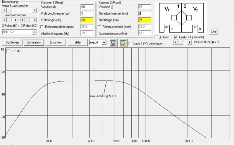

          Würde eher nen DSP mit einplanen..Gehäuse ggf- Tick kleiner (wieviel Lier je Box planst du?)...und dann aktiv anheben/ausgleichen und vor allem an Raum anpassen.
          Sollen die parallel zum TL Sub laufen? Interessant wäre dann die als Compound (halbierung der Gehäusemaße) in Bi-ventilierten Bandpässen zu packen, die auf den bereich um 15-30 Hz abgestimmt sind..ab da dann TL-Sub, wenn der vom Pegel her ausreicht.
          Hab mal zwei W250S als Compound in BiVent BP simuliert...habs so klein wie möglich gehalten. 80+15 Liter sind raus gekommen. -10 dB bei ca. 17 Hz. Müsste man mal in BoxSim parallel zu der BR-Version rein stecken und vergleichen
          Dazu noch eine 115+15 Liter Version angehangen...geht bissl tiefer.
