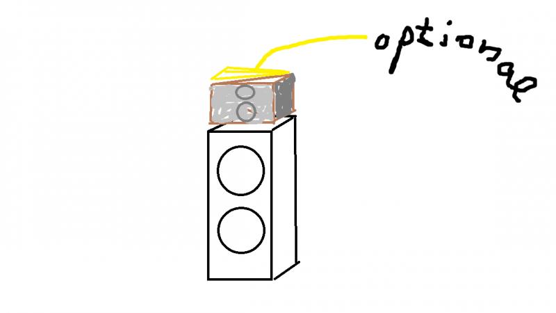

        Lasst uns um die Gehaeuse Streiten !
        Ich wäre für ein 2 geteiltes Gehaeuse. Ca 70 cm hoch 28 cm breit, als Zuhause für die beiden TT's. Darüber denn das Gehauese für die beiden SC's. Höhe ca 30, breit 28 aber mit sehr breiten und
        flachen Fasen, damit man den " Kopf " auch als Wand LS oder Regal LS nutzen kann.
        Die Front könnte man sich fix und fertig von SpeakerSpace fertigen lassen. Evtl inkl. gefraessten WG.
        Sollte im Budget enthalten sein.

          Kein Streit - Zustimmung.
          Winkel der Fasen?

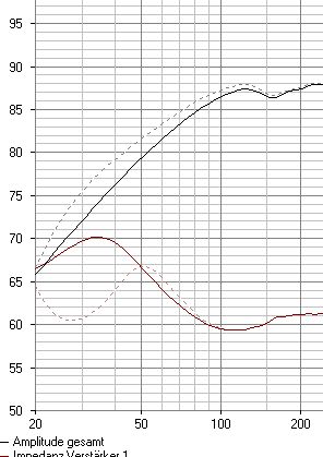

            CB oder BR? Klare Antwort: Ja.
            Ich empfehle immer, BR zu bauen, um Maximalpegel zu erreichen, dann bei Bedarf Kanal zu und CB. Man weiß einfach nicht, was im Raum besser passt.
            Freistehend eher BR, an Wand CB.
            Vol mindestens 30L je TT. Abstimmung BR: 30 Hz
            30 L CB+BR
            50 L CB+BR
            (Kaminholz gilt als nicht gezeigt )

              30 oder 45° Fasen? Und Kopfteil welches Volumen? Damit wir bei alleinigem Betrieb auf ~80Hz kommen?

                  Für den SC 13 reichen 10 L geschlossen. Unter 100 Hz Abfall mit 12 dB/Okt. Mehr Vol bringt kaum was, 20 L sind minimal besser. BR sehe ich nicht als Option.
                  Fasen 30 - 45 Grad, Design entscheidet. Wandeinbau sieht viieel besser aus. Akustisch.
                  Oberteil asymmetrisch machen wegen Ausrichtung auf Hörplatz? Ev. Unterteil auch so machen? Oder: 30 Grad Schräge, auf der die Chassis montiert sind, bei Wandmontage ist der Winkel zum Hörplatz vorhanden. Bei frei stehenden Vollbereichsboxen wird das Oberteil frontbündig aufgesetzt, der andere Winkel ist 90 Grad. Wen das stört, kann ein zweites Teil zusätzlich versetz montiere, so dass das Kopfteil wieder ein Quader ist.
                  Nur mal hemmungslos gesponnen....
