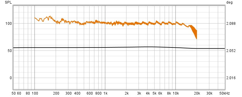

    Unter 200 hz wird der Raum vermutlich Probleme machen.
    in RAR sah ja hier alles perfekt aus.
    Ich mache mal noch Messungen bei 85 und 90 dB.
    Bin gespannt…

    Es sieht seht gut aus. Da wo du den Zeiger bei 160Hz gesetzt hast und vermutlich 80Hz gibt es etwas was ich mir angeschaut hätte. Man kann sich am Spectrum analyzer jede gewünschte Frequenz anschauen und nach der Ursache suchen.
    Bei mir sieht es genau so gut aus, nur eben bei 85dB.
    Mache doch eine Messung bei 80dB. Kann deine Box gut leise spielen? Manchmal habe ich das Gefühl, dass große PA Boxen bei leisen Lautstärken ihre Auflösung verlieren.

    hat ein Thema erstellt Klirrfaktormessungen mit REW.
    bisher habe ich mich ja primär auf Prospektdaten, mein Gehör und Dirac verlassen;-).
    Heute wollte ich die Daten einmal mit REW überprüfen.
    Die Klirrfaktormessungen wurden mit 100 dB durchgeführt in 1m Meter und 0,5 Meter Entfernung (verschiedene Messungen durchgeführt; Ergebnisse alle sehr ähnlich).
    Wie kann man diese Messungen nun bewerten?
    Nach allem, was ich so gelesen habe, sind die Werte vermutlich ziemlich gut.
    Insbesondere K3...
    Kann man an solchen Diagrammen Schwachstellen ausmachen?
    PS: Klanglich bin ich perfekt zufrieden. Die Messungen sollen primär mein Wissen erweitern...
    Bastian
