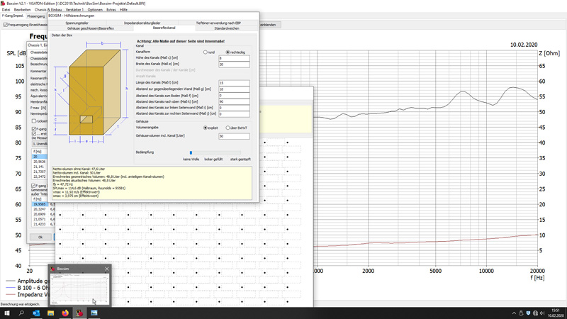

      configuring port
      Doubts:
      When configuring the port you have to specify the length of the port, is that the length starting from front of port to end of it? With that utility it is stated that all dimensions are inner dimensions.
      Now I doubt whether I should subtract the thickness of the front panel here or not.

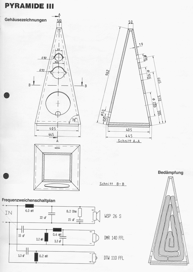

          #79
          das thema pyramide sollte in ein neuer thread verschieben werden ^^
          plan schwer zu finden...

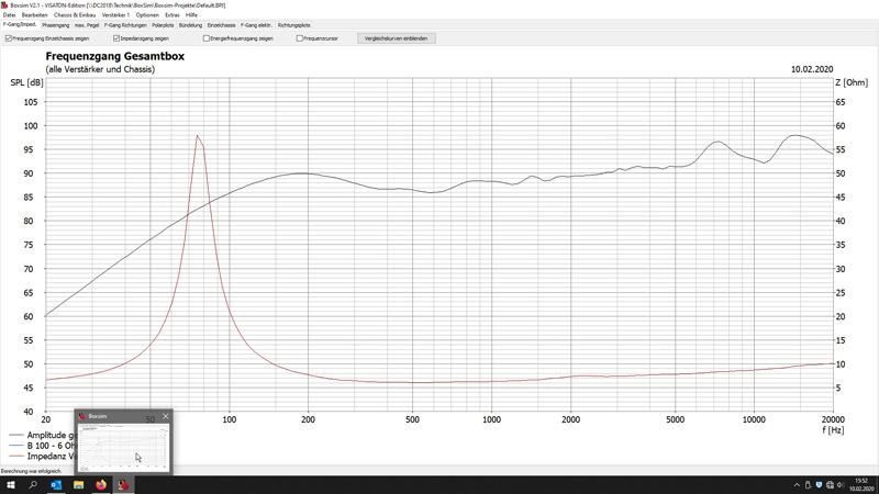

                Ich habe einen kleinen, aber eigentlich unbedeutenden Bug gefunden:
                Es scheint, dass BoxSim einen Zwischenspeicher besitzt, welcher sich jedoch nicht löscht.
                Den Bug kann man folgendermaßen sehen:
                1) BoxSim starten
                2) irgendein Projekt öffnen
                3) Fährt man nun mit der Maus über das BoxSim Icon in der Taskleiste in Windows, wird das entsprechende Projekt gezeigt, wie hier als Beispiel:
                4) Nun öffnet man in BoxSim z.B. den Chassis Editor und schließt ihn wieder. Danach öffnet man z.B. noch den Frequenzweicheneditor und schließt ihn ebenfalls wieder. Zum Schluss öffnet man z.B. noch die Bassreflexberechnung und schließt diese ebenfalls wieder (Reihenfolge, Art, Anzahl und was man öffnet ist egal)
                5) Fährt man nun mit der Maus über das BoxSim Icon in der Taskleiste, werden all diese eben geöffneten Fenster wieder gezeigt, obwohl sie bereits geschlossen wurden:
                Im Grunde ist das eigentlich keine große Sache. Hat man allerdings mehrere Projekte offen und will sich anhand der Vorschaubilder in der Taskleiste eine Übersicht schaffen, ist das nicht mehr ganz so einfach

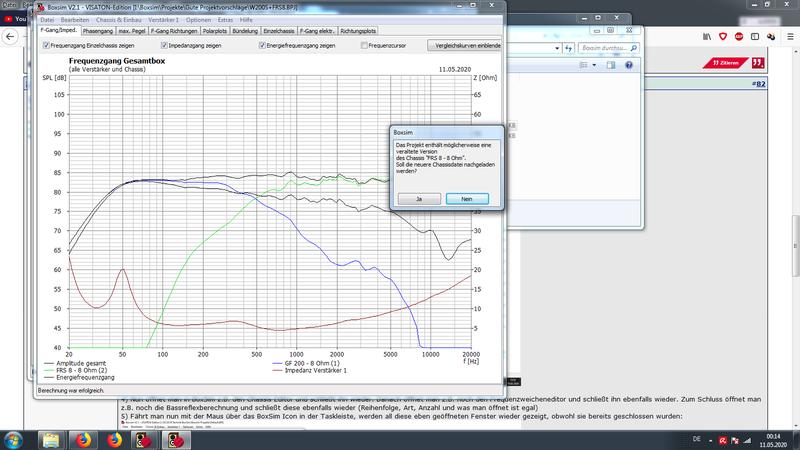

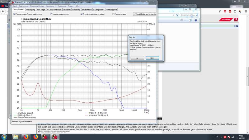

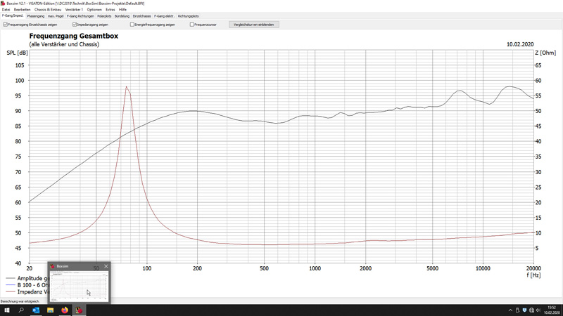

                        Hallo Uweg,
                        Danke für das neue Update
                        Hatte länger den PC aus und erst jetzt wieder Zugang zu Boxsim / -> Boxsim 2.1

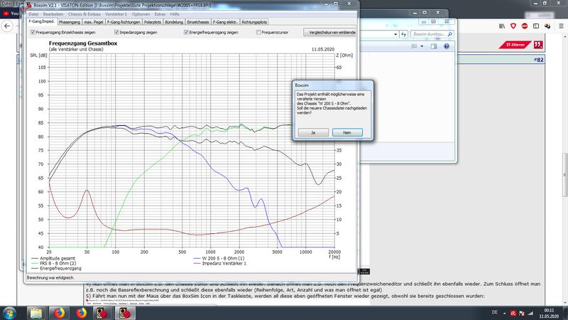

                        Folgender Bug ist mir aufgefallen:
                        Wenn Boxsim 2.1 starte, über "Projekt laden" die Datei öffne (Drag und Drob nicht probiert), fragt 2.1 natürlich wie 2.0 ob es den Chassie neu laden darf, ändert aber bei Frage Chassi 2 das erste Chassie wieder um in das Chassi des Default-Projekts.
                        W200S+FRS8.BPJ
Ansichten: 1
Größe: 57,9 KB
Ansichten: 1
Größe: 57,5 KB
                        Weiters, kann es sein, das du bei "Aktive Filter" die "übernehmentaste" nicht auf Bestätigung mit der Entertaste zu setzten vergessen hast?
                        Sonst funzt alles ganz gut
                        lg Burns
                        Zuletzt geändert von Burns; 11.05.2020, 00:44.

                          ... ändert aber bei Frage Chassi 2 das erste Chassie wieder um in das Chassi des Default-Projekts.
                          Das kann ich jetzt nicht nachvollziehen, aber die Übernehmen-Buttons gehören für die nächste Version alle nochmal durchgesehen. Das ist nicht die einzige Unschönheit.
                            • 1313
                            #88
                            Drag and Drob werden die Chassie laut Projekt geladen, bei Projekt laden beweist sich bei mir der genannte Bug
                            lg
