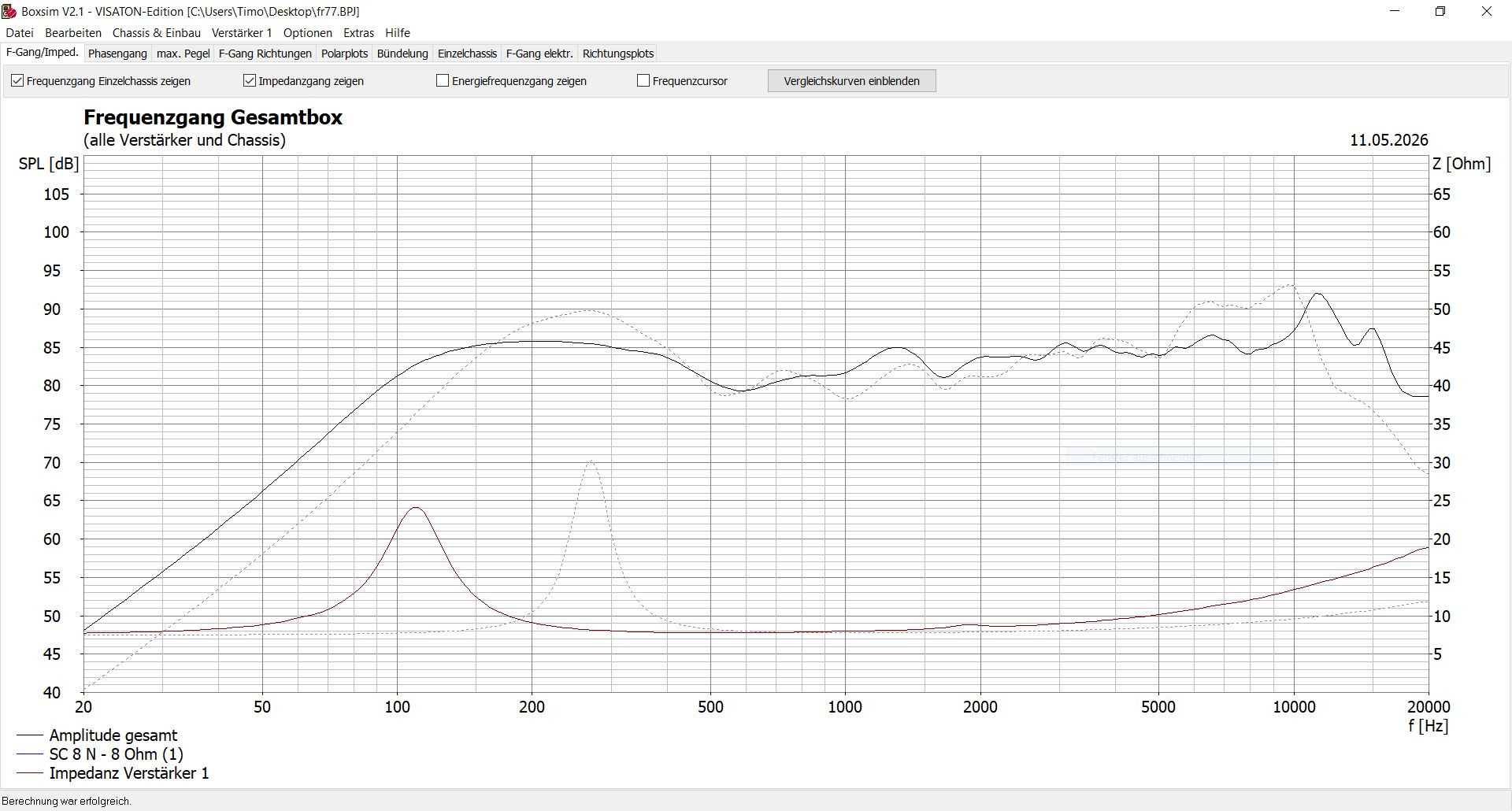

Name: sc8 vs fr88.JPG
Ansichten: 379
Größe: 447,7 KB
        viel besser!

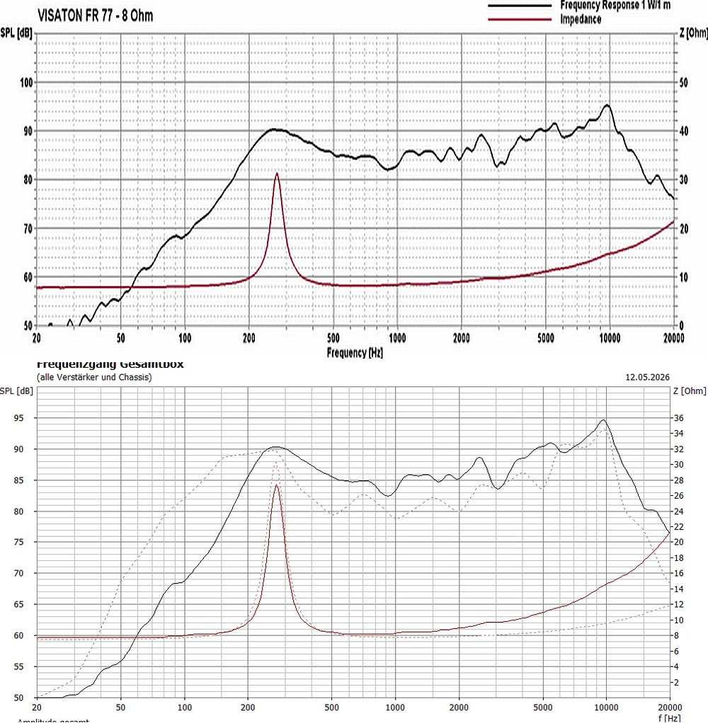

          Man muss Dinge nicht verstehen. Warum benutzt man eine dämliche KI, die nichts kann, um einen Frequenzgang aus einem Datenblatt zu extrahieren? Warum nicht einfach ein einwandfrei funktionierendes Tracing Tool, wie z. B. das aus VituixCAD nutzen? Dann wird es auch was.
          Hier der Vergleich des FG im Datenblatt (oben), dem Trace mit VituixCAD (unten ___) und der extrem ungenauen KI (unten ....)
          Die Unterschiede zwischen dem FG aus Datenblatt und Trace ergeben sich durch die einfache Tatsache, dass Boxsim recht stark glättet. Aber mir soll's gleich sein. Ich muss mich damit nicht rumschlagen.
          Klicke auf die Grafik für eine vergrößerte Ansicht  Name: FR77 Datenblatt vs. Trace.jpg Ansichten: 0 Größe: 302,5 KB ID: 737058
          Gruß Alex

            Man kann doch in Boxsim einstellen, wie stark er glättet ?
            • donhighend
              • 09.03.2009
              • 612
              #231
              Das stimmt, aber selbst die Einstellung "fein" mit 250 Punkten glättet noch extrem, wie die obige Darstellung deutlich. Diese zeigt den FG im Datenblatt, die untere das, was in Boxsim bei größtmöglicher Auflösung davon übrig bleibt. In der 1.2er Version ließen sich die 250 Punkte noch mit bis zu 599 Punkte überschreiben. Das war schon etwas besser, aber blieb immer noch eine zu starke Glättung zurück. In der aktuellen Version ist das nicht mehr möglich. Ich befürchte auch, dass die von Visaton angefertigten Messungen bereits geglättet sind.
