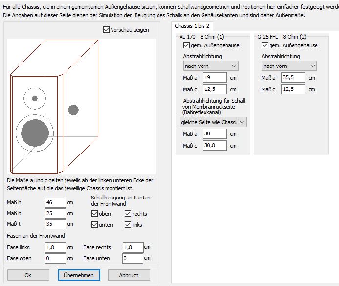

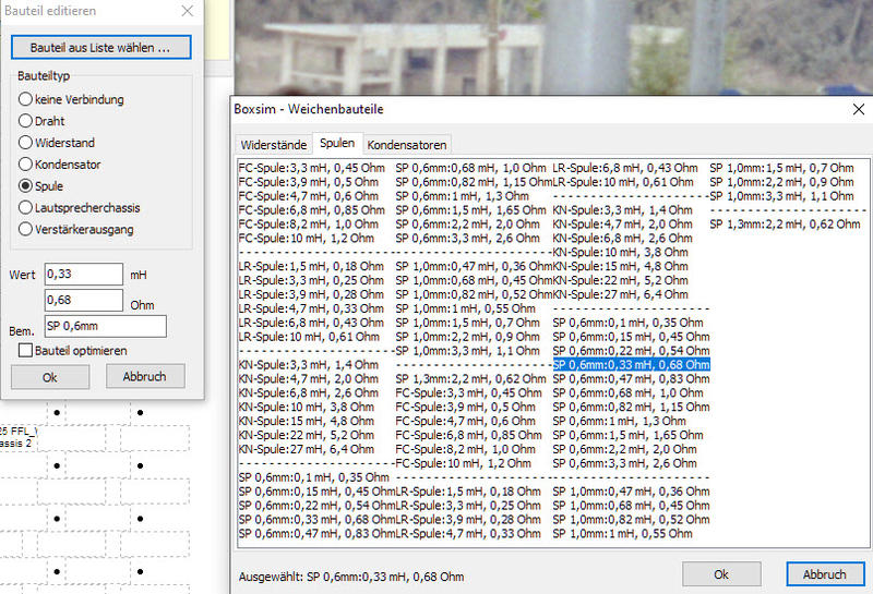

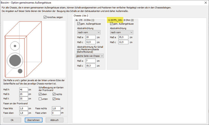

      Findet ihr eigentlich auch Fehler oder habe ich bis jetzt den einzigen gefunden ... und nicht verraten.
      Ich habe heute Morgen nur Boxsim 2.1 heruntergeladen. Was mir sofort auffiel, war der Crossover-Editor: Doppelanzeige der Spulen im Auswahlfenster.
      Darüber hinaus wäre es für die Gemeinsames Ausengehäuse / Vorschau auch sinnvoll, die tatsächlichen Außenabmessungen eines Waveguide-Hochtöners (z. B. G25FFL_WG) anzuzeigen.
      Zuletzt geändert von Willy_65; 07.01.2020, 09:55.
            Die Bauteillisten liegen im Verzeichnis "Weichenbauteile". Wenn dort mehrere Listen liegen, werden alle enthaltenen Bauteile ggf. auch mehrfach angezeigt.

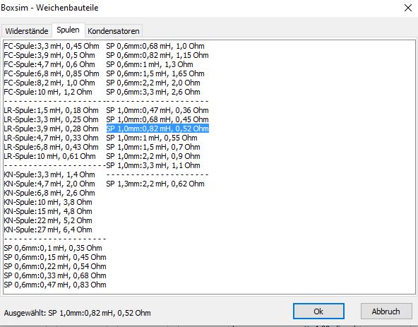

                Problem gelöst:
                Ich verwende meine eigene Teileliste, die neben der Originalliste auch andere Teile enthält. Ich habe diese Liste "Visatonteile 150707.txt" genannt und das Original wurde "Visatonteile 150707-org.txt". Aber anscheinend liest Boxsim jede txt-Datei.
                Ich habe jetzt das Original auf "Visatonteile 150707.org" geändert und das Problem ist weg.
                    Das stimmt. Jede .txt-Datei im Verzeichnis Weichenbauteile.

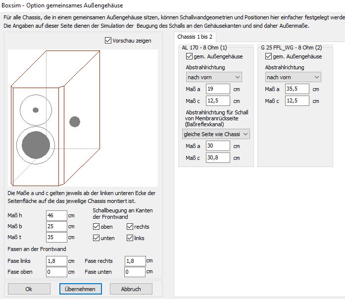

                      #55
                      ist der fall !! ohne und mit WG
                      Muss ich in den Einzeldaten des Hochtöners noch etwas eintragen oder ankreuzen? Wie Sie in meinem Beitrag Nr. 47 sehen können, sehe ich den gleichen Durchmesser, mit oder ohne Wellenleiter.
                      Ich schaffe es auch nicht in einem neuen Projekt: Immer den gleichen Durchmesser, mit oder ohne _WG
                      Zuletzt geändert von Willy_65; 07.01.2020, 14:33.
                          … wenn man die Chassisdateien aus Boxsim 2.1 nimmt oder das Chassisupdate in Boxsim 2.0 gemacht hat.
                          Ich empfehle daher tatsächlich, die Chassisdateien aus Version 2.1 zu verwenden. Sie sind zwar größtenteils identisch mit denen aus 2.0, aber zum einen vollständig, also incl. der später gemessenen und zum anderen in Details eben doch manchmal aktualisiert, z.B. was den Außendurchmesser der HTs mit WG angeht.
                              Es tut mir leid, Uwe, aber ich habe ein neues Testprojekt mit 2 Chassis erstellt und das "gemeinsame Gehäuse" definiert.
                              Die Anzeige des G25FFL_WG bleibt die gleiche wie die des G25FFL.
                              Das Chassis stammt aus dem Chassis-directory von Boxsim 2.1.
                                • 5683
                                #60
                                Grrrh. Stimmt. Da ist die falsche Chassisdatei in Boxsim 2.10. Ich muss heute Abend mal sehen, ob ich das auch noch für andere gilt.
                                Der dritte bekannte Bug. Es gibt wohl doch kein 2.10EN, sondern erstmal 2.11DE.
