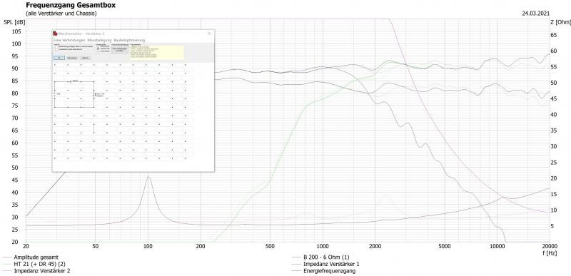

Ansichten: 390
Größe: 65,6 KB
                                Auf meinen neuen Display ist es etwas klein.
