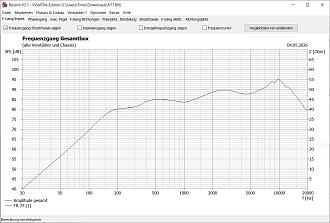

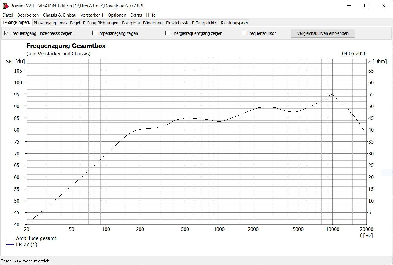

          kann nur eine ganz grobe näherung sein:
          FR77 aus den Herstellerdaten aproximiert und einen ähnlichen ersatztreiber geladen und die neue Textdatei eingelesen, dann kommt sowas raus, ...

                                ich habe mir die mühe gemacht einen Frequenzschrieb in eine boxsimdatei umzuwandeln und da sieht man sehr schön dass der Treiber selbst ein Hochtöner ist, ... der braucht noch etwas im Bass und gut fertig ist die Box. Ich kann gerne nochmals beide mögliche Varianten hier anhängen, ... Solo und in einer FAST.
                                die solo liegt schon weiter oben und die FAST erstelle ich gleich noch.
