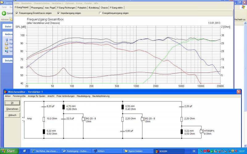

          Da ich gerade eine Mohai fertig gemacht habe, habe ich die Gelegenheit ergriffen, die Weiche neu abzustimmen.
          Die alte war für eine freistehende Box in einem stark bassabsorbierenden Raum gemacht und klang im Wohnzimmer doch etwas zu fett. Außerdem habe ich in den letzten Jahren die Dämmung weiter verbessert, was gerade dem Stimmenbereich zugute kommt.
          Die neue Dämmung sieht so aus:
          hinter den Chassis die Rückwand, Seitenwände und unten mit schwerem Vlies belegen (Bondum 800 oä.). Man braucht eine Matte mit 55x120cm dazu. Davon 20cm unten reinfalten, so daß oben der Übergang zum hinteren Kanal frei bleibt.
          Der verbleibende Hohlraum wird bis über den Hochtöner locker mit Polyesterwatte gefüllt.
          Die neue Frequenzweiche nimmt den Grundtonbereich etwas zurück. Als kleiner Nebeneffekt spielt der obere BG20 jetzt im Stimmbreich weitgehend alleine, was eine bessere Sprachverständlichkeit ergibt. Nicht von der Simu irritieren lassen, die Delle zwischen 500 und 1000 Hz ist im Mohai Gehäuse nicht vorhanden.
          Die neue Weiche:

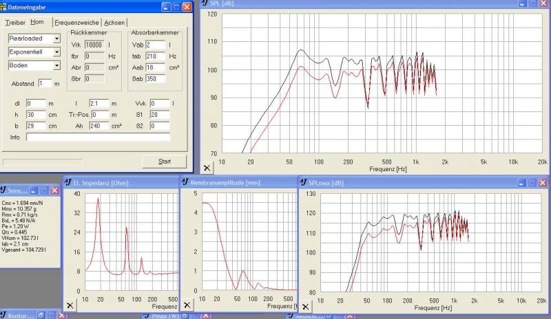

            Ich spiele mit dem Gedanken Die Gradient AXIS 8 in die MOHAI einzubauen, kannst du dazu evtl was sagen oder es sogar mal durch AJ Horn laufen lassen?

              Der Axis 8 passt am besten ins kleine Midget-Horn.
              Da hab ich auch irgendwo ne neuere Zeichnung mit einem IHA drin.
              Du wirst aber nen kleinen Sperrkreis brauchen. Kannst du messen?
              Grüsse

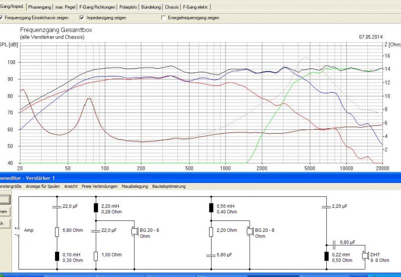

                      bin ich derzeit dabei mich an der mohai 49 zu versuchen und ich habe bei ebay grad zwei DHT 9 geschossen. Leider kann ich die Weiche zu dieser Variante in dem Mohai-Thread nicht mehr öffnen.
                      Das ist auch gut so!
                      Die hab ich nämlich auch ein bisschen aufgefrischt.
                      Durch die 18dB ist der DHT besser geschützt und die Phase passt besser zum BG20:

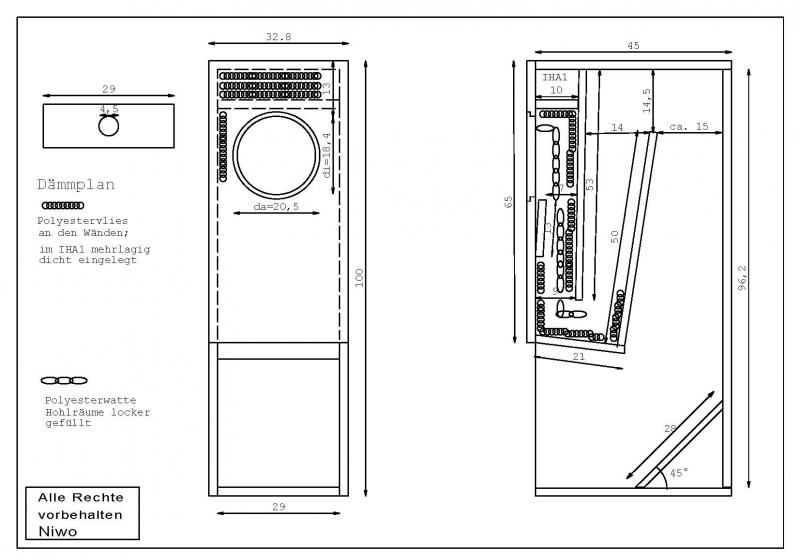

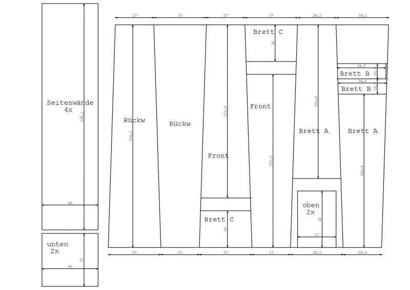

                              #164
                              Ich seh grade, daß die anderen alten Bilder auch alle weg sind.
                              Da ich die kleine Midget auch überarbeitet habe hier noch mal nen neuen Plan. Die Kontur wurde etwas weiterentwickelt und läuft jetzt noch linearer. Sie kommt jetzt mit nur einem Helmholtzabsorber aus und ist daher einfacher zu bauen. Eventuell muß man den BG20 etwas runter setzen, wenn der Hochtöner stört.
                              Die Praxis hat gezeigt, daß es ohne das kleine Brettchen 13cm unter dem BG20 noch etwas besser geht, also weglassen!
                              Die Simu zeigt den FG bei Wandaufstellung und nur auf Boden, also funktioniert sogar im Freien.
                              Grüsse
                              Niwo

                                #165

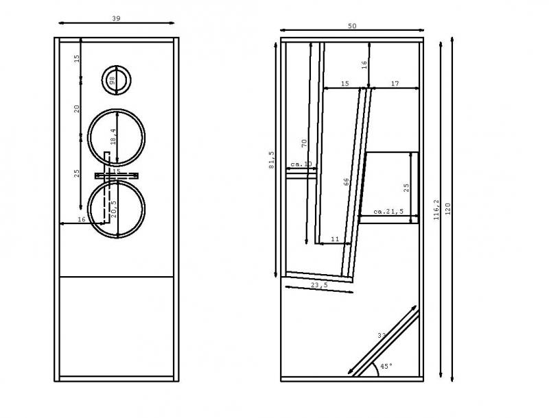

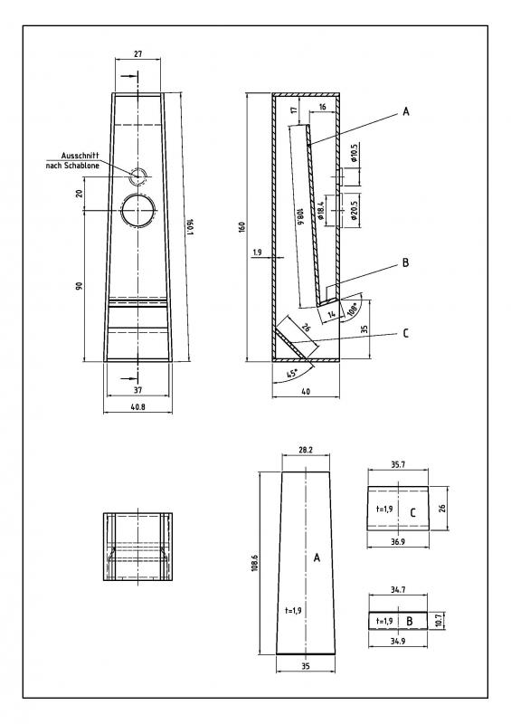

                                Auf Wunsch kommen nochmal die Pläne für die Ur-Mohai und die ETM Variante mit ETM-Zuschnitt.
                                Die Maße der Teile bitte nochmal kontrollieren.
                                Der zweite BG20 wird einfach drunter gesetzt.
