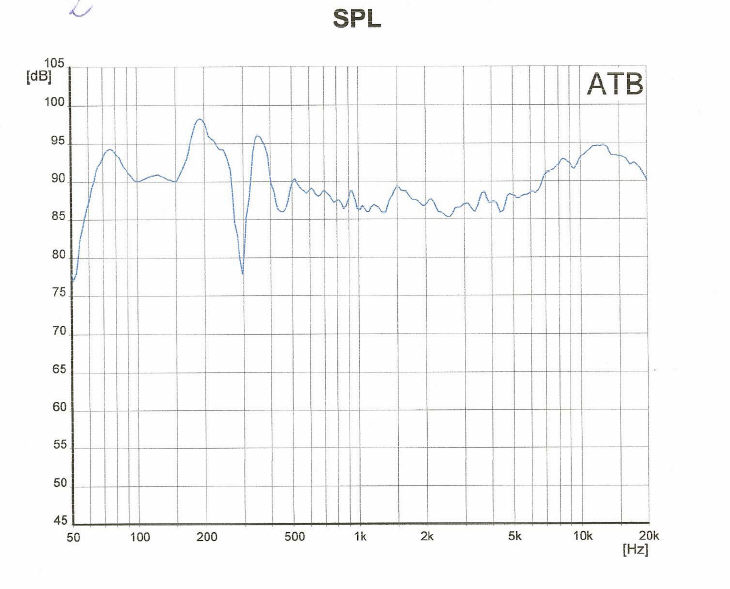

                    Die obige Zeichnung ergibt bei einer Messung im RAR folgende Kurve:
                    Ein Einbruch bei 100-150Hz wird gefolgt von Resonanzen bei 200 und 350Hz. Der Bereich oberhalb 500Hz muß mittels Frequenzweiche bearbeitet werden.
                    Die Resos könnte man mit IHA´s angehen. Einem Einbruch können diese jedoch gar nichts anhaben.
                    Was tun?

                      #100
                      Der Einbruch bei 300Hz mach mir noch mehr Sorgen. Was da los ist ist mir ein absolutes Rätsel. Darunter vermute ich, dass Horn auf eine Raumecke angewiesen ist, die es im RAR nicht hatte. evtl kommt das Problem daher.
                      Der 300Hz-Einbruch lässt sich so aber nicht erklären. Ist das evtl eine Stehwelle?

                        #101
                        Der Einbruch bei 100-150Hz kommt durch den akustischen Kurzschluß zustande, weil die Hornöffnung bei dieser Frequenz den Schall gegenphasig zur Membran abstrahlt
                        Also suchte ich nach einer Möglchkeit, die Abstrahlung durch das Horn bei dieser Frequenz zu verhindern.
                        Betrachtet man den Hornverlauf, so sieht man, daß bei diesen Frequenzen der Schalldruck hinter dem ersten Teiler gegenphasig zum Schalldruck direkt hinter den Treiber ist. (aufgrund der Lauflänge und der Frequenz)
                        Daher habe ich an diesem Punkt Bohrungen angebracht um diese gegenphasigen Drücke auszugleichen und damit die Schallabstrahlung durch das Horn zu verhindern.

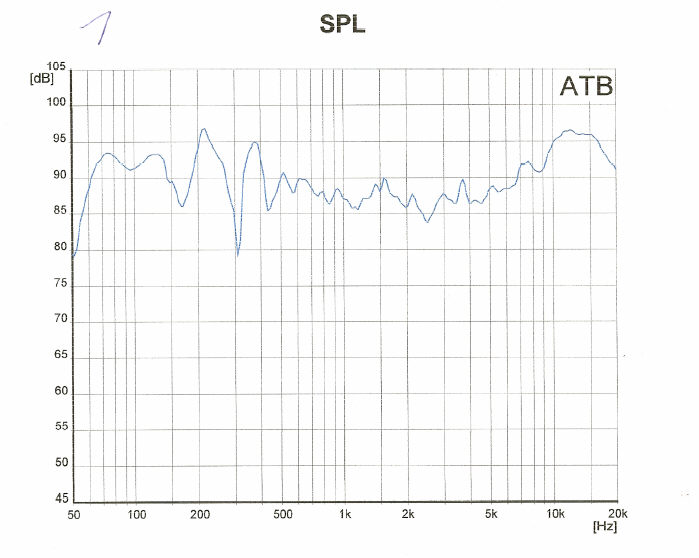

                          #102
                          Das Ergebnis zeigt sich in dieser RAR Messung:
                          Der Einbruch bei 100-150Hz ist verschwunden. Der Peak bei 200 Hz ist ebenfalls schon etwas geschwächt.
                          @antiasina
                          Der Einbruch macht mir weniger Sorgen, weil er kleiner als eine Terz ist und damit in einer Wohnraummmessung kaum mehr messbar ist, geschweigedenn hörbar. Die Peaks aber müssen noch weg.
                          Edit: hier nochmal zur besseren Vergleichbarkeit beide Messungen:
