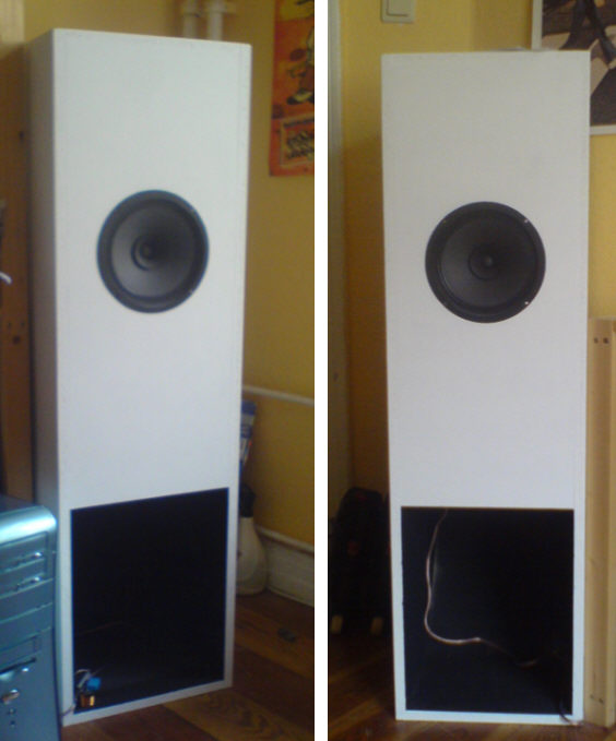

          Jetzt mal ein Bild von einer Mohai Slim.
          Man sieht, daß sie schon etwas schlanker ist als die normale OBI.
          Gefallen mir von den Proportionen sehr gut!
          Sie laufen z.Zt nur mit Sperrkreis.
          Bild schmales Backloaded Horn:

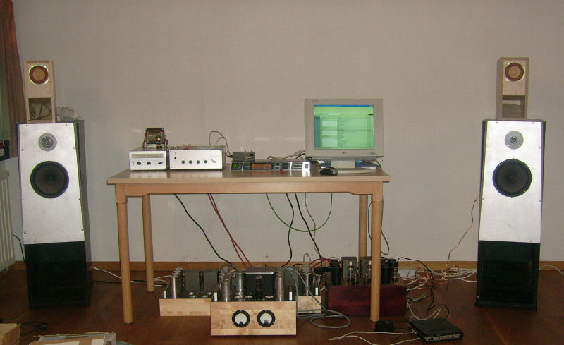

            Und hier noch zwei Bilder von den Mohai Midget, etwas angehübscht.
            Bild Hornlautsprecher mit Röhrenverstärker:
            Zuletzt geändert von Niwo; 01.03.2012, 11:45.

              Schöne Boxen !

                Danke

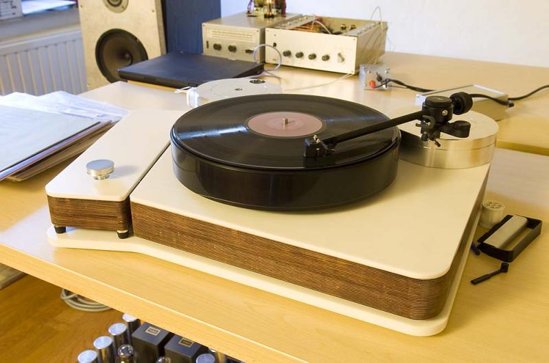

                Und ich durfte sie an dieser fantastischen Kette hören:
                Bild Hornlautsprecher mit Röhrenverstärker und Plattenspieler:
                Zuletzt geändert von Niwo; 01.03.2012, 11:46.

                  Deine Kette macht optisch gut was her, der Plattenspieler und der Röhren Amp sehen wirklich geil aus
                  Ich hab auch mit dem bau von einem Röhrenverstärker begonnen, nur hab mich leider etwas übernommen... aber kommt zeit kommt rat

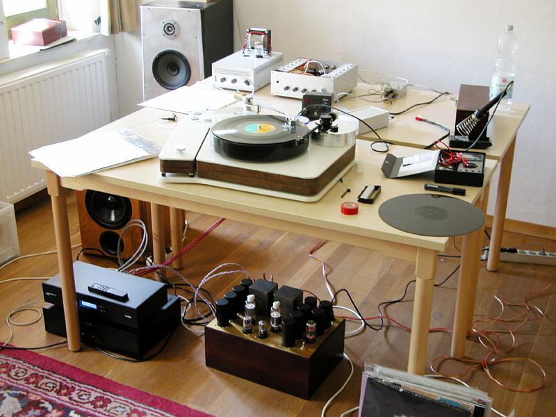

                    ich durfte
                    Die Betonung liegt auf "ich durfte"
                    Leider nicht meins.
                    Das Laufwerk ist der Prototyp des "Yeti" Aus dem AAA Forum.
                    Die Röhren sind von Thomas Mayer.
                    Es hat sich übrigens gezeigt, daß ein 8W Röhrenamp auch in einem 15m langem Raum für die Midget vollkommen ausreicht. Sogar die 3W Röhre war für ordentlich gehobene Zimmerlautstärke gut.
                    Beides klingt genauso geil wie es aussieht!

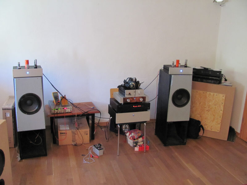

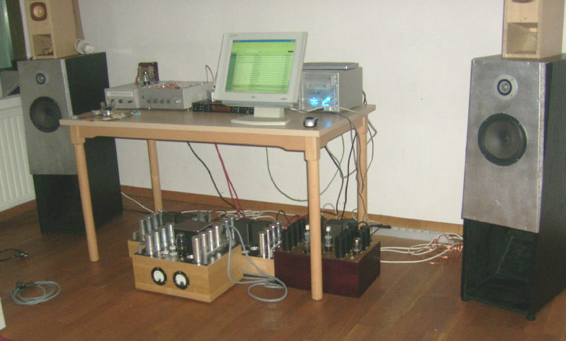

                      Jetzt habe ich die Mohai Midget mal mit einem anderen Breitbänder bestückt.
                      Da es kein Visaton ist, gibts die Infos dort:
                      http://www.rahaso.de/foren/msg.php?f...ner&idx=18742&
                      • Niwo
                        • 15.07.2005
                        • 906
                        Und noch eine Variante mit einem Fremdfabrikat, die mir persönlich sehr gut gefällt: der Sica LP266.50/1100CX der mit seinen 97dB im Backloaded Horn gut aufgehoben ist.
                        Ich weis nicht ob ich das hier ausführlicher reinstellen kann?
                        Daneben meine neueste Errungenschaft, ein komplett neu konstruiertes Eckhorn, das bis 22Hz funktioniert. Leider hat ja Visaton keine 46er im Programm.
                        Grüsse
                        PS. Aber das nächste wird wieder Visaton bestückt! Versprochen!
                        Zuletzt geändert von Niwo; 01.03.2012, 11:49.
                          Kann mich nur anschließen, obwohl ich bisher nur ein Sica-Horn gehört habe.
                          Schöne Umsetzung, seh schon, muss mal rauf kommen zur Massage, zahle auch Eintritt wenns nötig sein sollte.

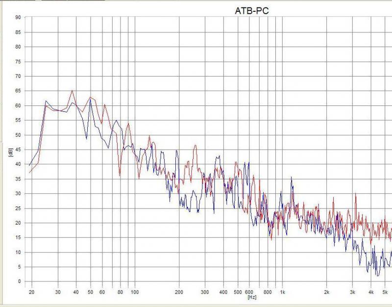

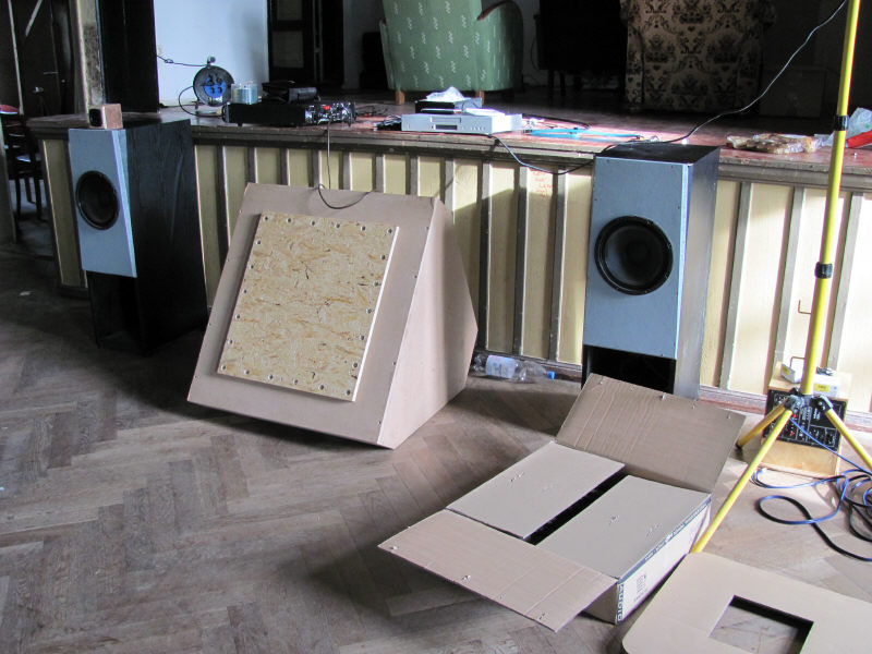

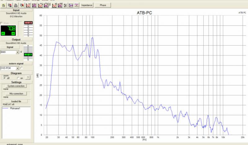

                            Ich stell mal die Messungen des Eckhorns hier rein:
                            Links die Messung vom FF2010, daneben die Messung bei mir zuhause.
                            Ganz rechts die Midget mit dem Sica drin und das Eckhorn in der rechten Ecke.
                            Da wurde auch die Messung gemacht. Bei 20W haben aber die Wände dermaßen gewackelt, daß wir in die Turnhalle umgezogen sind.
                            Links daneben in der Turnhalle steht das Eckhorn in der Mitte.
                            Und da ging der Punk erst richtig ab. Wir habens mit einer TAmp 1400Watt dem Kilomax richtig gegeben. Laut Simu kann das Horn 140dB und jetzt glaub ich das auch.
