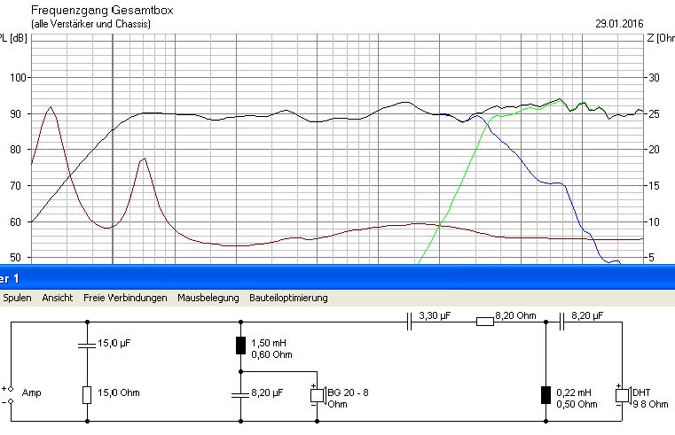

    Hallo Niwo,
    ich würde gerne die Midget nachbauen, kann aber nirgendwo den Plan der Frequenzweiche finden. Wäre dir echt dankbar, wenn du mir da weiterhelfen könntst. Die Chassis sind schon unterwegs :-)
    • Niwo
      • 15.07.2005
      • 924
      #167

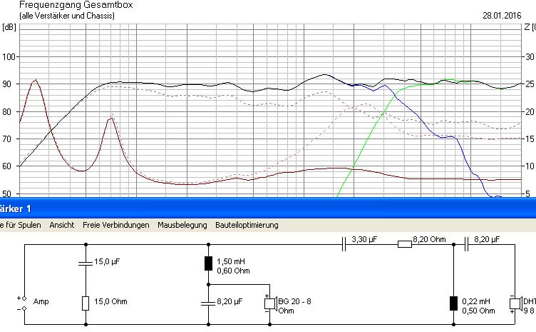

      Ich hab hier auch eine 18dB Version gemacht um den Hochtöner besser zu schützen.
      Gestrichelt ist der Energie-FG bzw. die Impedanz mit dem RC-Glied 15 Ohm 15 müF
      korrigierte Weiche Post 172!
      Zuletzt geändert von Niwo; 29.01.2016, 12:20. Grund: Fehler in Weiche

              Vielen Dank Niwo. Wenn ich die Weiche so in Boxsim Nachbau, dann bekommen ich destruktive Interferenzen bei etwa 3kHz. Ich muss dazu sagen, dass ich ein totaler Anfänger bin, was den Lautsprecherbau und boxsim betrifft. Mache ich bei der Simulation etwas falsch? Vielleicht könntest du ja die Projektdatei hochladen, damit ich das mit meinen Einstellungen vergleichen kann.
              Vielen Dank schon mal!
              • Niwo
                • 15.07.2005
                • 924
                #172
                Du hast recht, der Hochtöner darf nicht verpolt sein.
                Korrigierte Weiche:
                • Umberto
                  • 27.01.2016
                  • 8
                  #173
                  Hmm,das ist interessant: ich bekomme den linearen Frequenzgang mit verpoltem Lautsprecher
                  • Niwo
                    • 15.07.2005
                    • 924
                    #174
                    Da bin ich auch drüber gespolpert.
                    Die Ursache dürfte sein, daß beim DHT9 kein Wert für SEO eingetragen ist. Wenn du dort 50mm einträgst (soweit dürfte die Schwingspule hinter der Schallwand sein) dann passt es wieder. Und wenn du schon dabei bist, kannst du noch die Membranfläche (2cm²) und den Maximalhub (dürfte etwa 0,2-0,4mm sein) ergänzen.
                    Dann bekommst du auch eine Anzeige für den Max-Pegel. Was mich darin bestärkt hat, die 18dB Weiche zu wählen.
                    Die letztendliche Abstimmung hab ich aber meßtechnisch und nach Gehör ausgewählt.
                    Grüsse

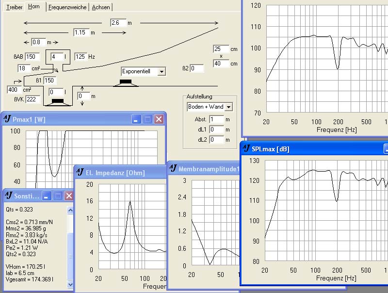

                                Da die alten Bilder alle weg sind, hab ich den Sub mit 2 x W250S hier nochmal simuliert.
                                Durch die Verwendung von AJ Horn 6 kann man mit 2 Treibern erstaunlich glatte Frequenzgänge erreichen. Der -6dB Punkt liegt bei etwa 35 Hz.
