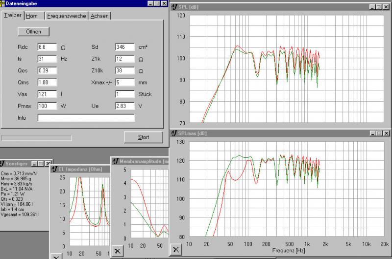

    Hier mal eine Simu mit einem Visaton Tieftöner, die mir gut gefällt.
    Rot ist der W250S in der Mohai Midget,
    Grün ist der BG20 zum Vergleich.
    Der W250S ist nur unwesentlich leiser, dafür sogar etwas ausgeglichener.
    Interessant ist der Maximalpegel, der satte 10dB höher liegt. Dabei ist der BG20 in diesem Gehäuse schon kein Kind von Traurigkeit.
    Ich denke, das werde ich mal aufbauen.

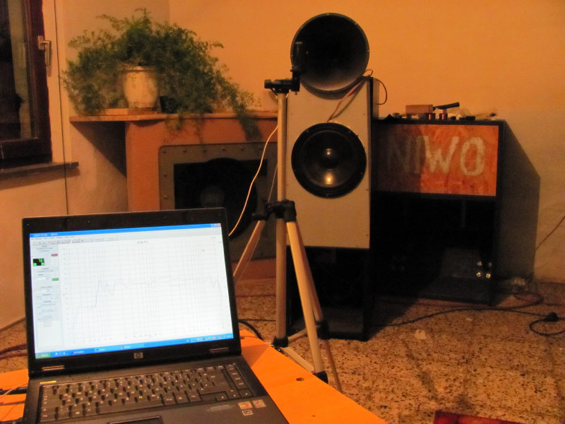

                  Hier gibts mal wieder was neues:
                  Die Simu mit dem W250S hat mir keine Ruhe gelassen.
                  Ich hab das Teil mal eingebaut und es funktioniert so wie vorhergesagt.
                  Er läuft bis 1500Hz, darüber übernimmt das Mittelhochtonhorn.
                  • Niwo
                    • 15.07.2005
                    • 924
                    #144

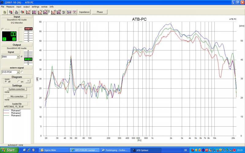

                    Es sollte ja eine reine Visaton Bestückung werden, deshalb hab ich mir ein Dayton H12RW Waveguide besorgt und hinten bündig einen FRS5X angebracht. Eine FW-Schaltung war schnell gefunden und die Messung auf Achse sah auch nicht schlecht aus:
                    Die gute Nachricht zuerst, der W250S macht einen satten Bass in dem Horn. Durch seine Hubfähigkeit kann er einen enormen Pegel erzeugen und lässt einen einzelnen BG20 im Bass weit hinter sich.

                        mangelnde Hochton
                        So ist es! Der Stimmbereich kam zwar sehr schön rüber, aber obendrüber fehlte einfach alles. Ich hab dann zum Vergleich noch einen HKM OT57-148 Hochtöner probiert (gleicher Durchmesser) aber das Ergebnis war im Prinzip das gleiche obwohl der HKM ein bisschen lauter ist.
                        Einen zusätzlichen Hochtöner wollte ich nicht, also musste ein echter Treiber her.
                        Preiswert und gut, da war doch letzthin was in der K&T: CT250 mit 2 BG20, dem Waveguide den ich ja schon hatte, und ein Monacor MRD44PA. Dieser hat nun noch einen kleinen Bruder MRD34PA, der laut Frank Kuhl klanglich noch ein wenig besser ist als der 44er.
                        Also her damit und rein in den Dayton!
                        Eine erste Messung mit 0, 15 und 30 Grad zeigt die enge Verwandtschaft mit den Messungen des MRD44 aus der K&T.

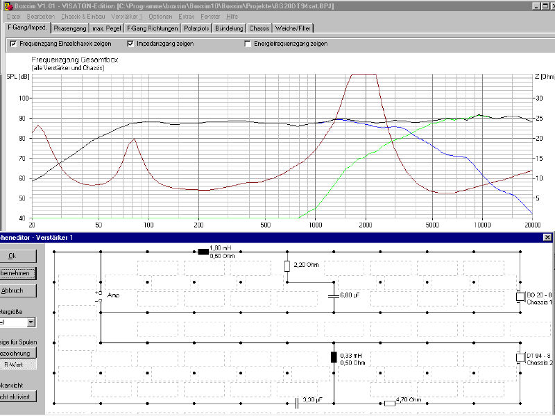

                          DT94 als HT?
                          Hallo Leute!
                          zunächst mal : Die Mohai ist der Knaller! wie schon geschrieben, wer sich jetzt nicht für ein Horn interessiert, dem ist nicht mehr zu helfen ;-)
                          ich tüftel gerade an einer von der CT232 abgeleiteten Standbox mit 2xbg20 und DT94 herum. Da fiel mit ein das Du die mal "ausprobieren" könntest. in meiner weichenschaltung laufen die BG20 parallel und die DT94 kommt so gut ohne vorwiderstand aus. wäre es nicht einen Versuch wert? Dann würde es eine weitere Variante als reine Visatonbox geben.

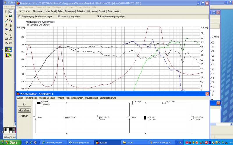

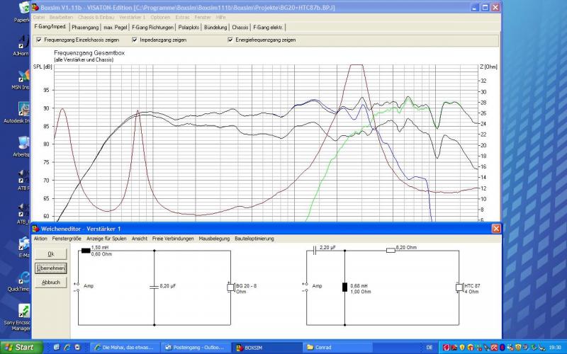

                            HTC 87 oder HTC87A ?
                            ich schon wieder
                            Welches Hörnchen hast du eingesetzt? das HTC87 oder das mit A ? Bei conrad gibt es die beiden nur mit 4 Ohm.
                            kannst Du evtl. beschreiben wie es klingt, zum Vergleich mit dem monacor HT-95PA ?
                            Gruß und alles gute und viele Boxentürme für 2011!!
                            Nico
                            • Niwo
                              • 15.07.2005
                              • 924
                              #149
                              Hallo Nico
                              Der DT94 strahlt halt sehr breit ab. Da gibt es einen ziemlichen Sprung ausserhalb der Achse und im Energiefrequenzgang. Ich hab aber noch eine alte Simu gefunden für eine BR-Box.
                              Die Hörnchen passen da (IMHO) viel besser. Mit dem HTCs bin ich nicht mehr weitergekommen, weil ich die Version mit dem BG20 z.Zt nicht vorliegen habe. Wenn du es versuchen willst hab ich mal zwei Simus mit dem HTC87 (A) angehängt. Ich hatte den HTC87A und würde sagen, er klingt etwas spritziger als der HT95PA aber nicht so schön rund.

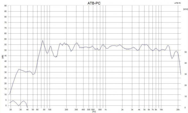

                                So!
                                Hier kommt jetzt endlich mal die Frequenzweichenschaltung für den W250S und den MRD34.
                                Nach etlichen Versuchen mit diversen Entzerrungen für den MRD bin ich letztlich bei einer ganz einfachen Schaltung hängengeblieben.
                                Obwohl sich der obere Stimmenbereich vielleicht etwas hervorhebt, bin ich dabei geblieben, weil der MRD das richtig gut macht. Man gewöhnt sich so schnell dran, daß man während des Musikhörens wieder vergisst, das man eigentlich noch was ändern wollte.
