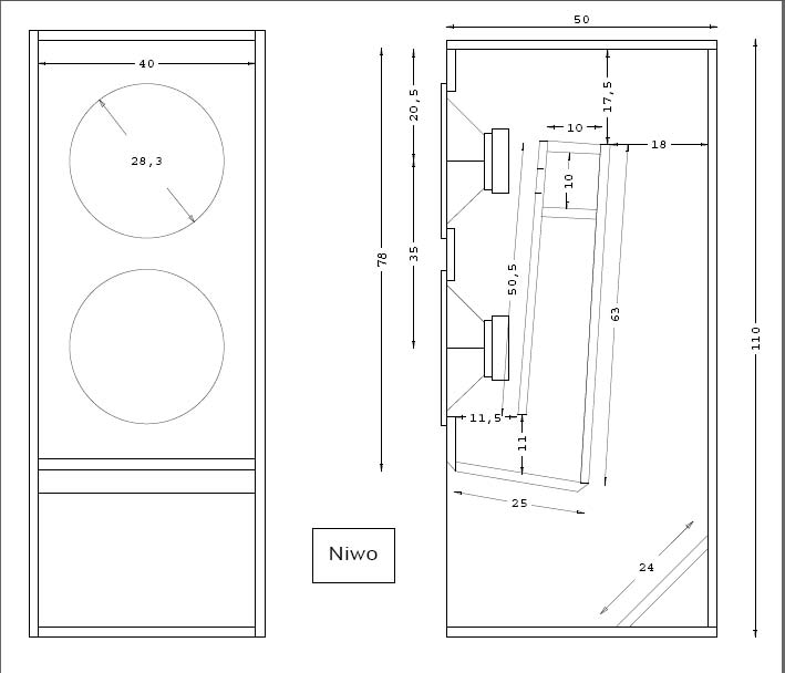

    Hier kommt die Zeichnung dazu:
    Edit: Habe das Maß 50,5 ergänzt, das fehlte.

      Das ist ja genau das was ich suche, ich habe 2 gebrauchte W250S gekauft und wollte mit denen ein Horn bauen, da ich mich aber leider beim berechnen überhaupt nicht auskenne, kommt mir das genau recht. Nur eine Frage hätte ich da noch, ist das rot markierte einfach nur ein ungenutzter Hohlraum und ist das gelb markierte eine Öffnung?

        Das ist bestimmt ein Helmholzabsorber

          #184
          richtig!
          Bei 46mm Innendurchmesser muß das Rohr 6 cm lang sein.

            Nur mal so aus Neugierde: Welchen Sinn hat denn der offene Kanal (63 cm unterhalb des HHA)?

              #186
              Die Treiber sitzen auf 1/3 der Lauflänge, das ergibt in diesem Fall einen etwas tiefer reichenderen und ausgeglicheneren Frequenzgang.

                Hat eigentlich das schon jemand so gebaut oder ist das nur simulation?
                Wenn ich das Horn an ein Subwoofermodul, Visaton ASM100, anschließe ist das Ok oder eher schlecht? Teile sind zugeschnitten, werde am Wochenende mal wieder etwas basteln.
                  Kapiert, danke.
                      Genau diese noch nicht, aber nach diesem Prinzip schon mehrere.
                      Die Simu hat da immer echt gut gepasst und auch klanglich überzeugen die Teile.
                      Ich weiß jetzt nicht, wie du 2 4 Ohm Treiber an ein Modul anschließen willst?
                      Das ASM hat auch kein Subsonic-Filter, ein 25 Hz Hochpass wäre ideal.
                      Wird funzen, auch wenn es bessere Lösungen gäbe.

                            So, fertig, das Ergebnis haut mich nicht vom Hocker, ich hatte die beiden W250S vorher in der Convention MK IV SUb, da klingen sie echt gut, jetzt in dem Gehäuse nicht wirklich.

                              Du bist aber SCHNELL.
                              Was hast du jetzt an Dämmmaterial drin?
                              Der Absorber sollte komplett dicht mit Dämmwatte gefüllt sein.
                              Es muss mindestens der Boden (innen unter dem Treiber) und Deckel des Gehäuses mit Dämmwatte belegt sein, ebenso die gesamte Wand hinter den Treibern. Das Loch zum Absorber darf mit überdeckt werden, aber rundherum mit Reißzwecken o.ä. fixieren!
                              Wenns dann immer noch hohl klingt, an Boden und Deckel mehr Watte rein.
