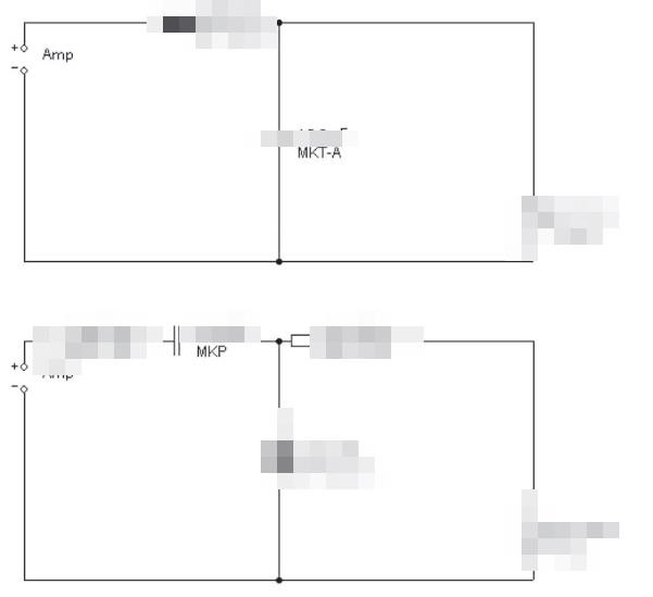

        Auch Ich habe mir die Zeitung gekauft. Eigentlich wollte ich sie nicht mehr kaufen, aber im Einkaufszentrum war mir langweilig weil mein Anhang in jeden Klamotten laden stürmte. Die letzte Ausgabe war da auch schon enttäuschend so wie diese. Es fehlen so viele Details und Messungen. Es wurden schon vieles angesprochen, aber es gibt noch etwas. Im Weichenplan wurden die Wiederstände vergessen. Ob MKS Kondensatoren eine gute Wahl ist?. Ich vermute mal das Thomas Schmidt Unterstützung gebrauchen kann, anscheinend macht er alles im Alleingang.

          Natürlich.
          MKS ist besser als jeder Elko.

            Moin Rudi,
            das sind die "Test" Weichen für den neuen Hochtöner - klar kann man da auch was "besseres" nehmen. Die Stückliste macht da alles richtig, MKT im Bass und MKP im Hochton. Die Widerstände sind aber völlig korrekt im Plan und in der Liste ...

              Ja in der Liste, aber nicht auf der Zeichnung.

                  @ walwal: Weil das Foto meines Weichenprovisoriums MKS zeigt
                  @ rudi: Ich habe das Heft hier vor mir - mit Widerständen im Weichenplan

                    Aha. Übrigens sind MKS einwandfrei, klingen wie alle anderen Folien.

                      Bei der Whynot sind keine Wiederstände eingezeichnet, Bei der reckhorn Variante schon.

                        Jetzt verstehe ich das Problem. Es gibt die original WHy von We-Ha mit der SC4ND und meine Variante mit dem Reckhorn T1.0. Meine hat der Thomas "Why not" getauft. Die Weichen sind dabei gleich. Ich hatte versuchsweise den 1R5 gebrückt, weil der Reckhorn einen Tick leiser ist als der SC. Der Thomas hat das rückgängig gemacht, weil er meinte, dass das so besser passt.
