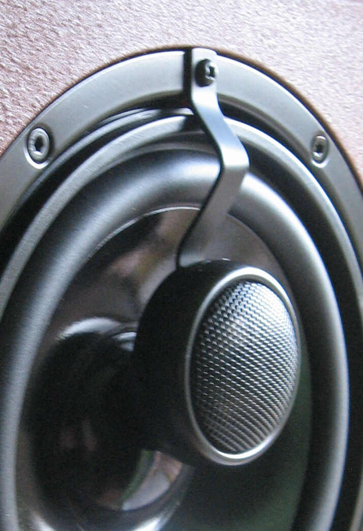

              Das ist ja super, dass sich wieder jemand gefunden hat, der dieses Teil nachbaut und auch damit wohl zufrieden scheint.
              Den Dank muss ich aber aufteilen, denn ich habe eine grobe Grundidee von Volker aufgegriffen und verfeinert, sowie dann mechanisch realisiert, den Rest habe ich an Friedemann weiter gegeben.
              Ich glaube, das war sogar an einem Rosenmontag anno domini (weiß der Geier wann -2004 ?)
              Das hatte den Vorteil, das bei Visatión die Hütte leer war
              Friedemann war im Übrigen auch sehr erstaunt, wie einfach sich die Weiche erstellen lies. Er hatte wohl ein Bauteilegrab erwartet.
              @yoogie: Das ist 'ne faule Ausrede, denn du als "Ober"-Tüftler hättest ja auch auf das sechste Loch kommen können !
              Das wichtigste an der Halterung ist aber, dass auf jeden Fall die Ebene und Position zur W 170 S Front zwingend eingehalten wird.
              Ich kann mich erinnern, dass hier irgendjemand die WHy nachbaute, den Halter aber aus irgendwelchen Gründen nicht bog, der HT saß dann 6mm zu weit nach vorne.
              Er hatte dann natürlich eine absolut negative Erfahrung damit.
              Ist ja auch nachvollziehbar, da die Weiche so nicht eingemessen war.
                  Das scheint nicht nur so ! Keine falsche Bescheidenheit, du hast es umgesetzt und sehr schön dokumentiert.
                  Die Koax-Geschichte sehe ich generell so:
                  - ein Teil des Erfolges ist Glücksache, knapp daneben ist der wahrscheinlichere Fall ,
                  - der logische Weg, Kalotte in die Mitte und ganz nach hinten in ein "normales" Chassis (Konus = Waveguide) geht meist völlig in die Hose (verbunden mit dem besagten Bauteilgrab), da bist nicht nur du gescheitert,
                  - also entweder spezielle ganzheitliche Entwicklungen mit fast flacher Membran a la Thiel oder KEF,
                  - oder eben HT ganz nach vorne vor den Konus a la MEG, CT273/BGmax oder halt WHy,
                  - und: etwas aus der Mitte scheint gut zu funktionieren.

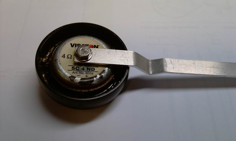

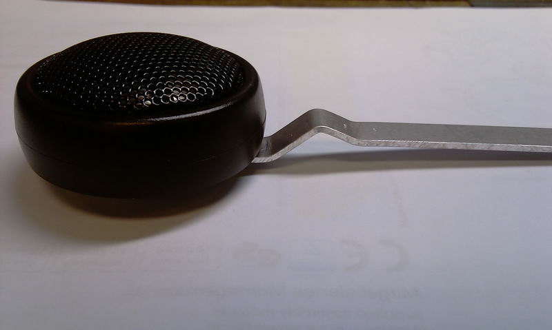

                        So weit war ich schon mal im August 2014.
                        Habe gerade 6 der noch nicht gebogenen Streifen gefunden.
                        Könnte also klappen...

                          Ich würde das mal auf die Millimeterpapier-Vorgabe von mechanic legen ...
                          Der von Dir hier gezeigte Streifen sieht nicht so aus, als wenn er wirklich passen würde (die Biegung).
                            • 2460
                            Die erste Hürde ist der Kunststoffrahmen zwischen Sicke und Rand, da muss es erst mal recht steil hoch gehen, der Rest ergibt sich.
