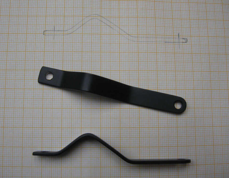

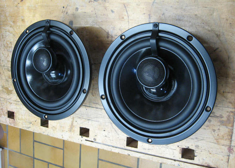

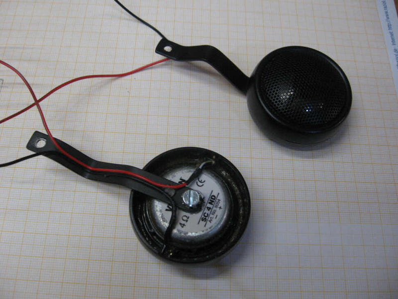

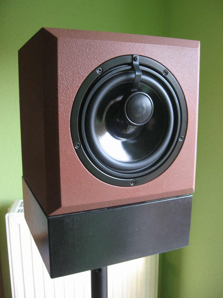

    Es begab sich anno 2020 zu Corona-Zeiten, dass die Ecken und Schubladen nach steckengebliebenen Projekten durchsucht wurden - und siehe da, es sind ja noch die beiden SC4ND (meine überlebende Gebrauchte und eine aus yoogie´s Fundus mit mitgelieferten wunderschönen Alustreifen als Halter-Rohlinge).
    Also WHy not ! Die hat mich schon lange interessiert und der Vergleich mit meinen BGmax-Koaxen dürfte auch spannend werden. Ausserdem: die Why ist ja für Fosti offensichtlich die einzige auf dem Planeten, die neben MEG und KH bestehen kann . Schnell zwei W170S geordert, Holz zuschneiden lassen (solange das diesmal noch geht) und den Bohrer gespitzt !
    Volumen mit 7,5 Litern entsprechend letztem Stand von We-Ha, Weiche ebenso 1:1 umgesetzt. Falls das noch jemand nachbauen will (und SC4ND´s hat), die Halter im Detail und auf Millimeterpapier:

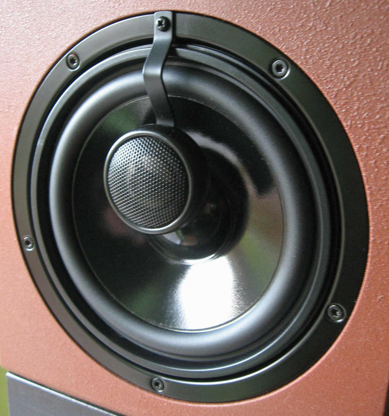

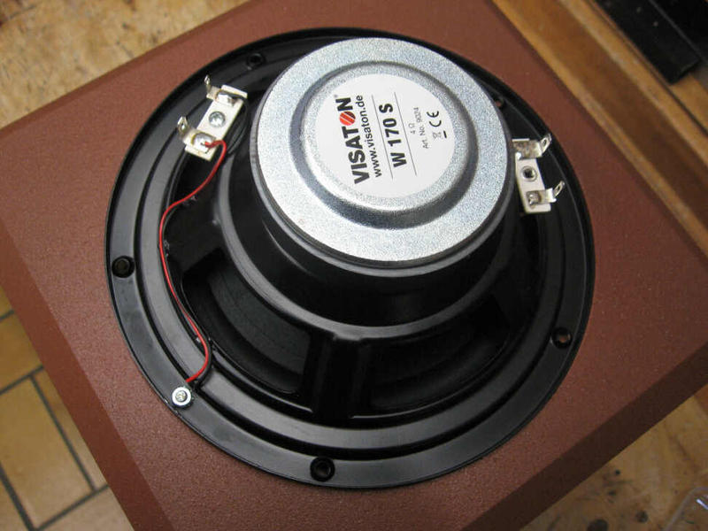

    Da das ganze schon etwas in die Jahre gekommen ist, die Kisten mit Rosteffekt-Sprühlack als Finish, dafür die Kabelführung etwas modernisiert (sind ja zwei Befestigungslaschen für Anschlussfelder am Korb). Resultat sind eigenständige Einheiten mit allem dran schon vor dem Einbau.
    Mal sehen, ob ein Sub dazu kommt, oder jeweils ein Sockel (ca. 25 x 25 x 75 cm) mit etwas spannendem, tiefbassfähigen drin (teilaktiv ?); schwarzes MDF mit „Rostkäppchen" ?
    So, und jetzt wird erstmal ausgiebig gehört ...

    Mich hat immer die Halterung des SC4ND an der Fertigstellung gehindert, weil mich das durchbohren des W170s-4 Korbes gestört hat. Mir würde eine aufwändigere und stabile Halterung gefallen, aber so als 6te Schraube und eigenem Terminalpunkt, das gefällt mir ausgesprochen gut.

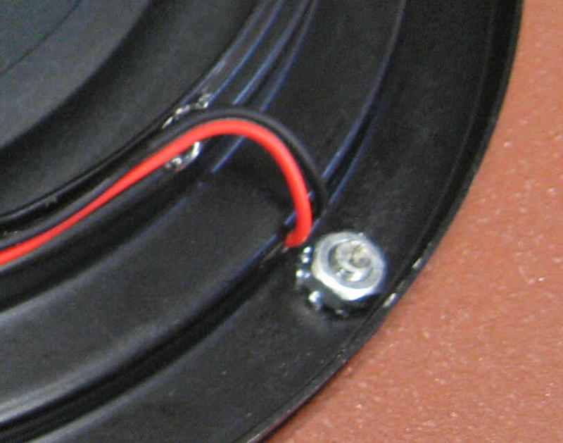

                Das mit dem kleinen Loch in den Stahblechkorb bohren geht problemlos...habe ich schon mehrfach gemacht.....

                      • 2473

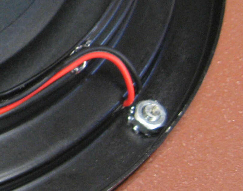

                      Die Halterung ist sehr stabil, das passt. Ich wollte auch erst per Messingrohr mit innenliegenden Kabeln aufbauen, so wie bei meiner BGmax (eine defekte Kalotte wurde bereits seitlich am Kunststoffgehäuse gebohrt). Das sieht an dem Ende super aus, nur sitzt der HT so nahe vor dem Chassis, dass ein realistischer Biegeradius am anderen Ende nicht geht.
                      Die (einzelnen) Kabeldurchführungen wurden vorsichtig mit einem 1,5mm Bohrer von aussen eingebracht und dann von innen schräg von oben etwas aufgebohrt. Wichtig ist die Plastiktüte von hinten über den Korb geklebt, um Stahlpartikel draussen zu halten. Auch nicht vergessen, eine entsprechende Freilegung im Gehäuse an der Korbauflage anzubringen!

                        Könnte man nicht die Halterung mittels der Standardbefestigungsschraube des W170 Korbes anbringen?
                        So ist es doch im Original, das wollte ich eher nicht. Die Kombi Alustreifen als HT Halter und darunter eine Senkung im Korb hat mir nie gefallen.
                        Die Lösung von Klaus finde ich da wesentlich besser, weil besserer Kraft- und Formschluss.
                        Dann müsste man nicht durch den Korb bohren.
                        Doch, ist für die Kabel des SC4ND auf jeden Fall nötig
                        Auf jeden Fall sieht es aber auch so gut aus !
                        Genau, sieht auch ein bischen wie eine Solo20 aus.

                          Um diesen Geniestreich vor dem Aussterben zu bewahren:
                          - etwas wirklich einzigartiges ist der SC4ND nicht
                          - 25er Neodym-Kalotte ab 3kHz mit >87dB ist kein Hexenwerk
                          - vielleicht geht z.B. so etwas auch https://www.voelkner.de/products/693...7fd39aef210c45
                          - ähnliches gibt es unter "Car-Audio" in allen Preisklassen zuhauf ...
