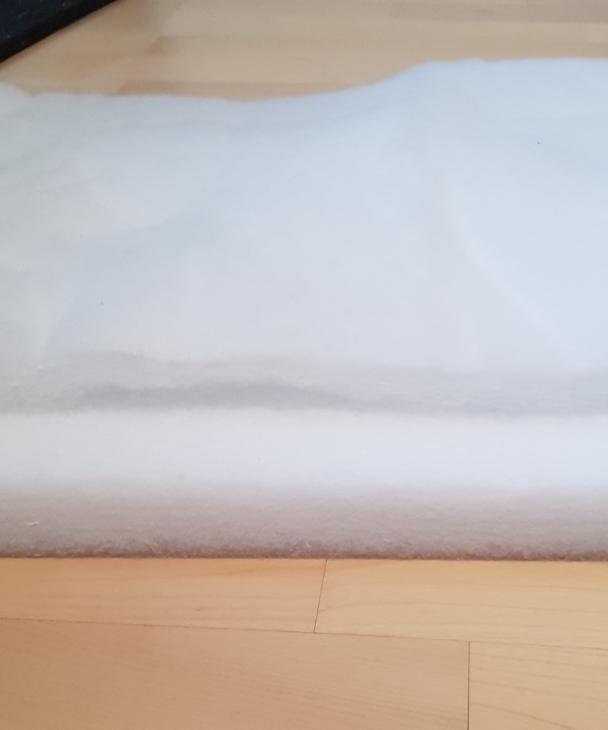

              Jetzt nochmal Infos zu meinen Lautsprechern.
              Ich habe die Dämpfung wie angekündigt nochmal geändert.
              Die neuen schwereren Matten innen und die Matten von Visaton
              in Bodennähe und jeweils 1 ½ Matten in jeden Hornreflexkanal.
              Somit sind in jeder Box jetzt 5 ½ Matten!!!!!
              Es hat wirklich etwas gebracht.
              Ich kann jetzt nicht behaupten das jeder Musiktitel super klingt,
              aber die Lautsprecher sind jetzt gefestigter und trockener im Bass.
              Es kann natürlich auch sein, dass diese Lautsprecher mehr Fehler von den Titeln aufzeigen.
              Sie machen vieles richtig und auch viel Spaß.
              Ich werde die Teile erst mal so lassen und die nächsten Wochen damit hören.
              Bwenry
              Zuletzt geändert von Bwenry; 09.09.2019, 00:38.
