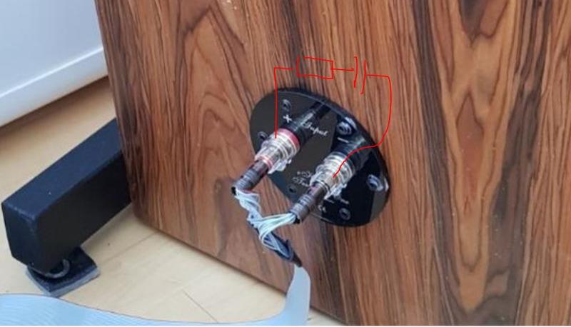

    Hallo habe auch die 8 Ohm versucht, leider keine Veränderung.

      Ich würde mal testen, wie es ist, wenn du den Widerstand vor dem 22uF Kondensator auf 8,2 oder sogar 10 Ohm erhöhst.

          #124
          Ich habe jetzt auch andere Variaten versucht.
          Ergebnis: ohne klingt es besser.
          Aber Danke für die Tipps.

              #126
              Ich habe einfach am Eingang (NF Kabel) die Bauelemente parallel geschaltet.
              Die unterschiedlichen Kombinationen waren alle vom Klang her schlechter.
              Vieleicht haben die Jungs von Visaton hier eine Idee.
              Ich vermute, dass mein Ausgang vom Röhrenverstärker zu 100% zu den Boxen passen.

                #127
                Bwenry
                Wieso an die Eingangsbuchsen???
                Auf allen Bildern kannst Du sehen, dass Du die Bauteile an den Ausgang des Verstärkers packen musst...
                Das wurde Dir aber auch so die ganze Zeit kommuniziert....

                  #128
                  Hallo Jörn,
                  Impedanz optional.
                  Das was Du meinst ist auf der Weiche.
                  Henry

                    #129
                    Hallo Hernry,
                    es gibt eig keinen Grund, irgendwelche Bauteile an den Eingang des Verstärkers zu schalten, schon gar nicht "Impedanz optional"

                      #130
                      Warum gibt es dieses R-C Glied dann in der Schaltung von Visaton???

                        #131
                        die korrektur gehört hier her :

                            #133
                            Bwenry
                            Dann ist es kein Wunder, wenn alles etwas seltsam klingt. Bitte unbedingt nach Jamas Abbildung anbringen!

                              #134
                              Ich hatte diese ja auch genau da. Das ist für mich der NF-Eingang.
                              Klingt aber trotzdem nicht.
                              Wie schon geschrieben es war ja nur ein Versuch.
                              Ohne spielen die Teile sehr schön.
                              Bwenry
                                • 3844
                                #135
                                NF
                                sind die Eingänge hinten am Verstärker, oder am Mischpult, oder Smartphone oder sonst etwas.
                                LS Eingang (Ausgang) sind die Anschlüsse an der Lautsprecherbox bzw,Lautsprecherausgänge am Verstärker. Obwohl LS in der Elektronik, Elektrotechnik verschiedene Bedeutungen haben kann. z.b. Leitungsschutzschalter. Auch bekannt unter Sicherungsautomat
                                Aber hier eher alles, was mit Lautsprechern zu tun hat.
                                Nur zum besseren Verständniss, damit es nicht zu Verwirrungen untereinander kommt
