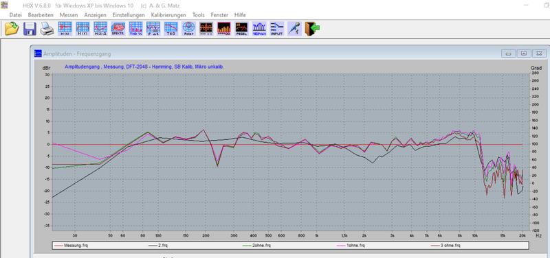

      Zitat von Bwenry Beitrag anzeigen
      Was mir persönlich ganz gut gefällt ist die leichte Senke bei 2kHz, ......
      Aber woher die kommt kann ich nicht sagen. Bei der Solo 50 von Visaton ist die Senke nicht so zu erkennen.
      Bwenry
      Eventuell durch den Bespannstoff? Den vielleicht einmal probeweise weglassen beim messen.

        Hallo Ubix,
        das mit dem Bespannstoff kann eine Ursache sein.
        Ich werde die Box demnächst nochmal ohne vermessen.

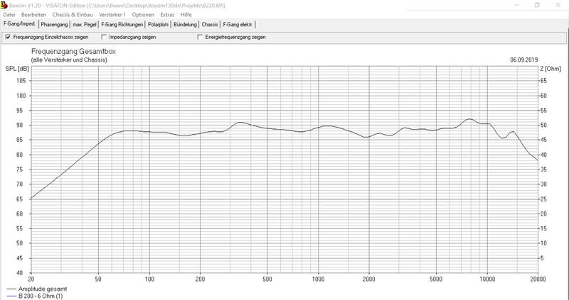

                Ich habe meine Lautsprecher jetzt mal als geschlossen simuliert.
                Sieht eigentlich auch ganz gut aus. Es scheint sogar, dass der Bass etwas tiefer liegt.

                  Im Grunde ist der B200 auf Grund seines hohen QTS ja eher für geschlossene Gehäuse prädestiniert. Oder relativ stark bedämpfte Bassreflexlautsprecher?
                        Hallo Ubix,
                        Danke
                        Bwenry
                        Hallo Ubix,
                        Mit dem Bespannstoff hattest Du Recht. Der Einfall bei 2kHz ist hierauf zurückzuführen.
                        Aber es ist jetzt ein Einbruch bei 200Hz vorhanden.
                        Die schwarze Kurve mit Bespannstoff die anderen ohne.
                        Bwenry
