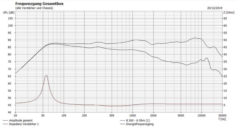

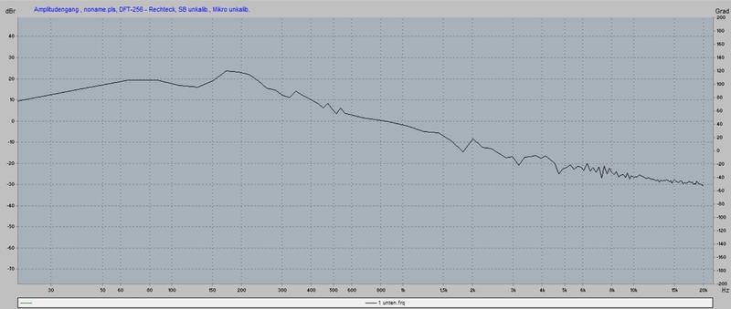

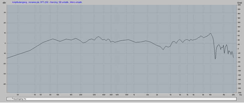

        Messungen und Vergleich mit Boxsim
        hier noch einige Diagramme.
        -Frequenzgangkurve Box,
        -Frequenzgangkurve an der Hörposition,
        -Frequnzgangkurve Hornausgang im Bereich Boden,
        -Vergleich Messung mit der Simulation von Boxsim.
        Ich muss schon sagen, dass
        die Simulation mit Boxsim zur gemessenen Kurve schon beeindruckend ist.
        Der kleine Einbruch bei 2kHz kommt vom Bespannstoff.
        Bwenry

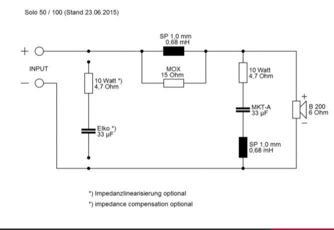

              Hall zusammen,
              Habe jetzt mal zum testen die beiden Bauteile für die Impedanzlinearisierung eingebaut.
              Zu meiner Überraschung zerfällt das Klangbild komplett.
              Warum ist das so.
              Bwenry
                Zitat von Bwenry Beitrag anzeigen
                Hall zusammen,
                Warum ist das so.
                Bwenry
                was hast du für einen Verstärker? - Wenn der nämlich kritisch auf Impedanzveränderungen reagiert - i.A. Class-D_verstärker und Röhren-AMPs, dann kann sich die impedanzveränderung durch die Linearisierung als klangverändernd herausstellen
                  mit 6,8 ohms und 22 micro wäre es besser
                  hast du die Impedanzlinearisierung gut vor der 0,68 mH spule gesetzt ?

                    Danke für die Info.
                    Ich habe einen Röhrenverstärker von Welter 2*18 Watt.
                    Ich dachte das R+C bringt immer eine Verbesserung.
                    Bernd
                      Bernd
                      normaler weise JA !!!
                      ich denke du hast ihn am falschen platz angesetzt

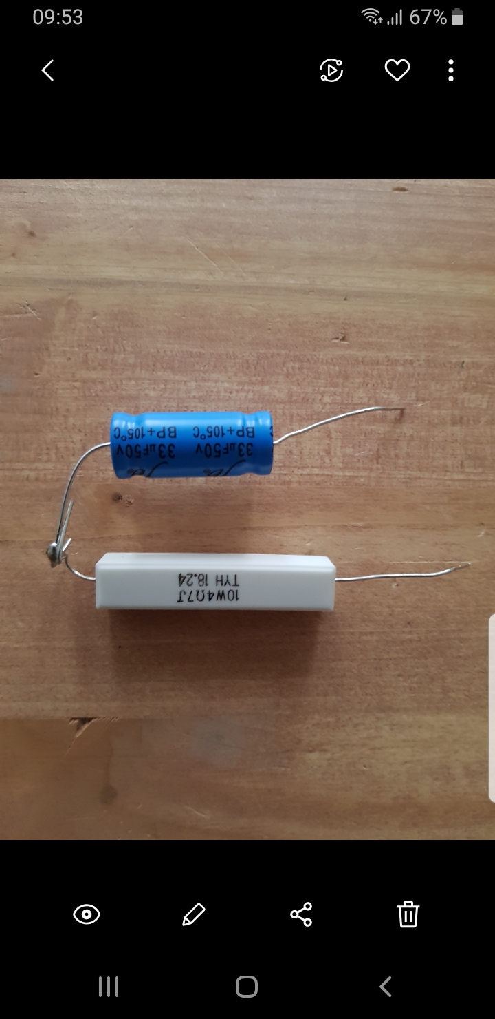

                        Ich habe die R-C Teile direkt an den Eingangsbuchsen gelegt.
                        War das falsch.
                          nein , mache doch mal ein foto davon
                          die 33 micro sind doch bipolar ?
                          • Bwenry
                            • 20.09.2006
                            • 95
                            Ja.
                            Bwenry
                              mmmh, foto an den eingangsbuchsen ^^
                              kannst du die bipolar messen ?
                              hat dein Röhrenverstärker von Welter 2*18 Watt ein 4 ohm ausgang ?

                                4 und 8 Ohm.
                                Ich könnte ja mal die 8 Ohm versuchen.
