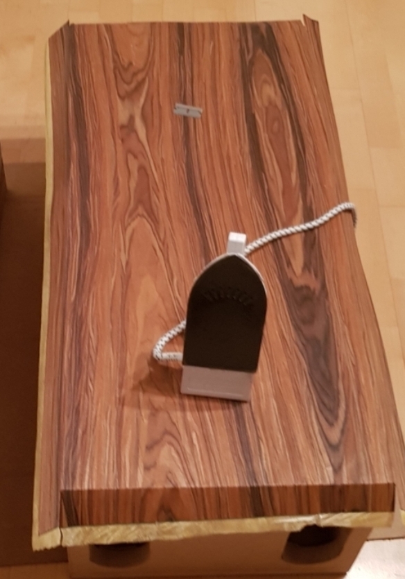

    Das Backpapier benötigt man auch nicht. Aber bitte hierauf achten. (.....kann man den Überstand umklappen und das Furnier von der Vlies-Seite auf der Kante durchschleifen)

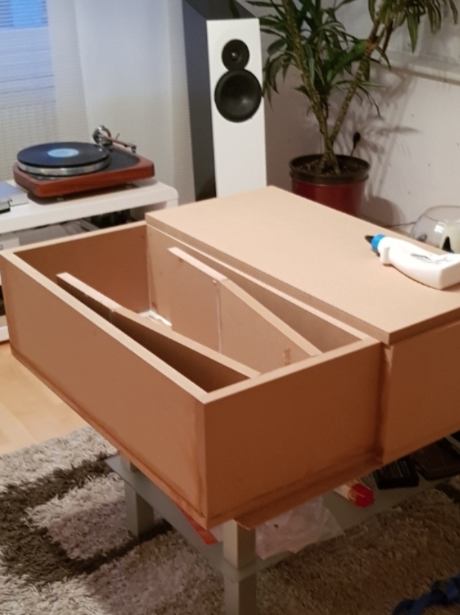

      Zwischenstände
      Hier noch einige Bilder von den Zwischenständen
      Zuletzt geändert von Bwenry; 31.08.2019, 09:22.

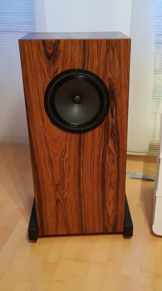

                  kann AJHORN sowas simulieren ?
                  • Bwenry
                    • 20.09.2006
                    • 95
                    Hallo jama,
                    Ich denke schon, dass dies mit AJ-Horn möglich ist.
                    Leider besitze ich das Programm nicht und wollte es hierfür auch nicht extra kaufen.
                    Für die Berechnung nutzte ich die Infos aus dem Internet.
                    Eine brauchbare Abstimmung erhält man oft schon dadurch, dass man sich am üblichen Bassreflexvolumen orientiert (gerne auch nach dem Motto "Darf´s ein bisschen mehr sein?") und dann die Hornkehle anhand der Membranfläche des eingesetzten Chassis ermittelt. Dabei gilt: Fläche des Hornhalses = 1/4 Membranfläche; Fläche des Hornmundes = 6/4 Membranfläche; Hornlänge ca. 50-60cm. So erhält man eine Abstimmung, die meistens nur noch wenig Feintuning braucht.
                    Dies habe ich halbiert, da ich mit zwei Ausgängen geplant habe.
                    Zusätzlich versuchte ich den Helmholzresonator gem. SOLO 50 mit zu integrieren um die Überhöhung bei 60Hz zu eliminieren.
                    Somit bildet der Helmholzresonator mit dem Hornreflexkanal eine Einheit bzw. zwei gleiche Einheiten die sich Akustisch addieren.
                    Ob alle meine Überlegungen richtig waren kann ich nicht genau sagen.
                    Vom Klang her passt es. Ich werde die Boxen demnächst auch mal mit dem Programm Hobbybox vermessen.
                    Mal schauen was dabei heraus kommt.
                    Für Vorschläge oder Kritiken bin ich offen.
                      http://www.hornresp.net/ kann es in jedem Fall. Ein tolles Programm, das vom Autor x-mal pro Jahr aktualisiert und erweitert wird. Und Freeware...
                      Grüße aus Karlsruhe, Florian
                      • Bwenry
                        • 20.09.2006
                        • 95
                        Hallo IFF,
                        Danke für die Info.
                        Besitzt Du das Programm und wäre es ggf. möglich zu schauen ob ich mit meinen Überlegungen komplett daneben liege.
                        Wenn der Aufwand zu groß ist dann natürlich nicht.
                        Bwenry

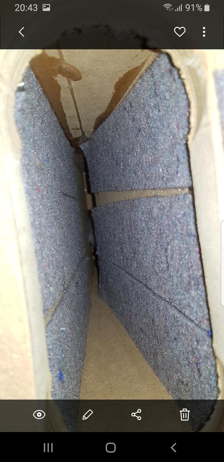

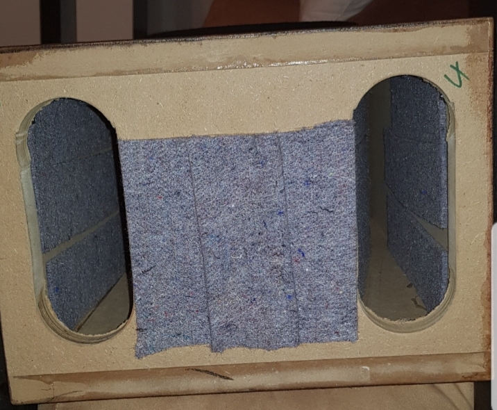

                          Noch eine Frage zur Dämmung. Was würdet Ihr an der Dämmung meiner Box noch verändern.
                          Aktuell 4 Matten je Box und den Hornrefexkanal habe ich freigelassen.
                          Bwenry
                          • Bwenry
                            • 20.09.2006
                            • 95

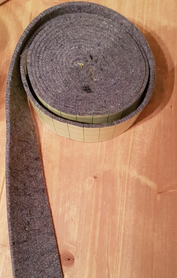

                            Versuche bezüglich weitere Bedämpfung habe ich jetzt Filzstreifen in den Hornreflexkanal geklebt.
                            Groß sind die Unterschiede zu vorher nicht aber eine weitere Verbesserung im Bassbereich ist vorhanden.
                            Heute noch ein Versuch bezüglich Bodenreflexion.
                            Bwenry

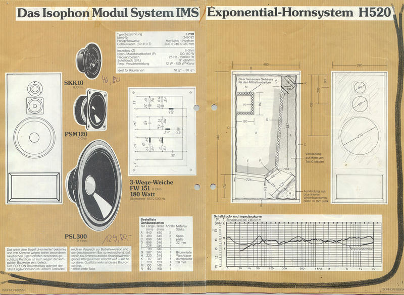

                              • 3745
                              Zitat von Bwenry Beitrag anzeigen
                              Danke!!!
                              Die Weiche ist die gleiche.
                              Das ist ein kurzes Horn.
                              Etwas zwischen Horn und
                              Bassrefex.
                              Sehr schön. Etwas ähnliches gab es auch mal von der Firma Isophon, ist aber schon länger her. Das sogenannte Exponential Hornsystem H 520 https://www.lup-berlin.de/blog/1980er-jahre/
