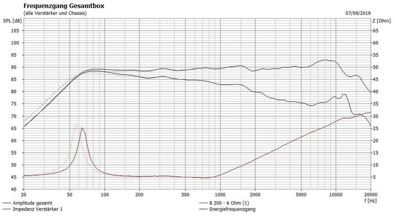

      gebe doch bitte H,B, T deiner box an sowie die genaue position vom B200
        #63
        50 liter geschlossen
        gestrichelt 75 liter

            Noch besser:
            SOLO50 Bwenry Filter 80b.BPJ
            Und wenn das Horn was bringt, von dem ich überzeugt bin, tut dies den restlichen Bass dazu und der B200 ist dadurch höher belastbar
            Halt dir die Daumen!

              die beste B200 Konstruktion, die ich gehört habe war ein 10" TT in CB und den B200 als Dipol darüber. Wenn man weniger als 1m Wandabstand hat, würde ich den B200 als CB oder KU verbauen.
              Wenn Du einen AV Receiver hast, kannst Du einfach den Sub-Out nehmen und den TT aktivieren. Was meinst Du, wieviel Spaß der B200 macht, wenn er nicht mehr die ganz tiefen Töne wiedergeben muss

                Boxsim 2.0 funktioniert jetzt
                Danke für Eure Vorschäge, Schaltungen und auch für die Tipps für die Entlastung des B200.
                Da das Hauptproblem der zu hohl klingender Bass ist hoffe ich erst mal noch dies mit Bedämpfung der Hornkanäle hinzubekommen.

                        Den TT in einer CB unterzubringen und für die Schallwandbreite des B200 2,2x den effektiven Membranradius zu nehmen würde die Aufstellung gegenüber einem Gesamtdipol wie der Nobox vereinfachen. Wobei ich eine Schallwandbreite nur wenig größer als den Durchmesser des B200 nehmen würde, da für ca 300Hz wo ich den B200 einsetzen würde 36cm schon zu viel wären.
