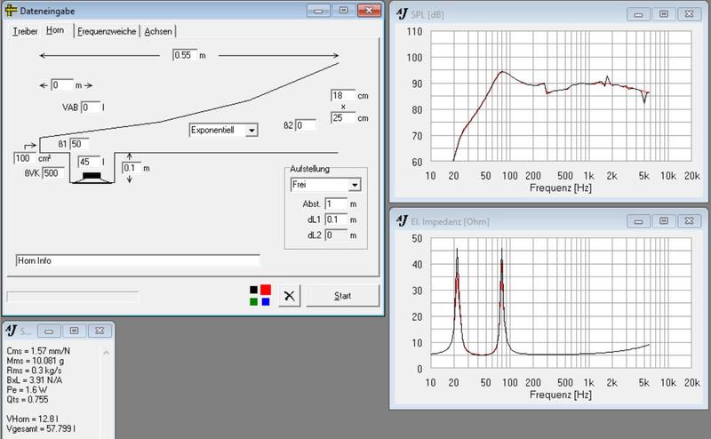

      Nun bin ich weiter neugierig Ich habe mal eine schnelle Simulation in AJ Horn 6.0 durchgeführt, mit geschätzten Werten anhand der Bilder und den Angaben von Bwenry.
      Spielt man mit der Bedämpfung, tut sich nicht sehr viel. Schwarz ganz ohne und Rot mit "mittlerer" Bedämpfung. Die übrigen Eingabewerte sind im Bild ablesbar. Ich rechne gerne mit korrigierten Werten nach
      Man kann übrigens ein gutes Gefühl für die Parameter in AJ Horn verschaffen, wenn man bekannte Entwürfe nachrechnet.

            Die starke Überhöhung bei ca.60Hz bis 90Hz kann dies das beschriebene Phänomen von Visaton bei Solo100 und auch Solo50 sein.
            Bwenry
              • 2431
              Sehr schön. Etwas ähnliches gab es auch mal von der Firma Isophon, ist aber schon länger her. Das sogenannte Exponential Hornsystem H 520 https://www.lup-berlin.de/blog/1980er-jahre/
              Die Variante mit dem PSL 245 habe ich damals aufgebaut, war sehr überzogen im Bass - der PSL schwabbelte wie verrückt!
              Das ist etwas, was der B200 überhaupt nicht mag, der klingt dann sehr angestrengt über alles ...
              Die Überhöhung im Oberbass kommt von der hohen Güte des Chassis, das ohne Tricks eigentlich in kein Gehäuse passt (die Solo 20 funktioniert auch nur durch den Hochpass "kleines CB" und Vermeidung von Bass).

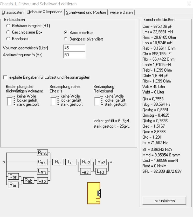

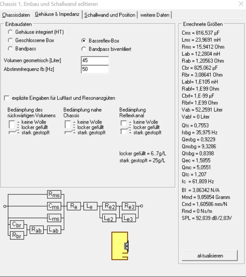

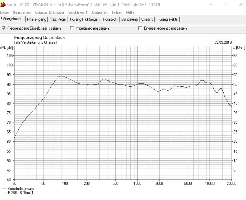

                  ich habe das ganze mal mit Boxsim als Bassreflex simuliert.
                  Simulation 1A / 1B ohne Bedämpfung
                  Simulation 2A / 2B mit Bedämpfung.
                  Die erste ist Yves Simulation ähnlich.
                  Bwenry

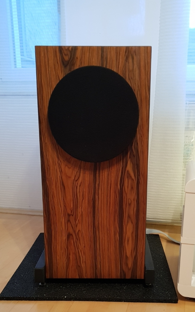

                    Bezüglich der Bodenreflexion habe ich jetzt diese Matte als Zwischenlage gewählt.(siehe Bilder)
                    Ich denke der Bass kommt hiermit strukturierter.
                    Aber das leicht hohle bei manchen Musikstüken ist noch vorhanden.

                      Hier die Simulation mit hornresp, stimmt sehr gut mit den AJ-Horn-Simus überein. Ich habe einfach die Gehäusedaten von Yves übernommen
                      Grüße aus Karlsruhe, Florian
                      • IFF
                        IFF
                        • 05.09.2007
                        • 475
                        Sehr aufschlussreich finde ich, dass sich alle Graphen nur minimal verändern, wenn man in hornresp den Hornverlauf umdreht, also im Gehäuse mit 450cm² am Treiber beginnt und die Mundöffnung auf 100cm² reduziert. SPL-Abweichungen weniger als 1 dB, Impedanz, Auslenkung und Groupdelay sind fast identisch.
                        Der B200 ist ventiliert nicht ganz einfach...

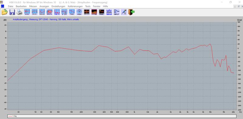

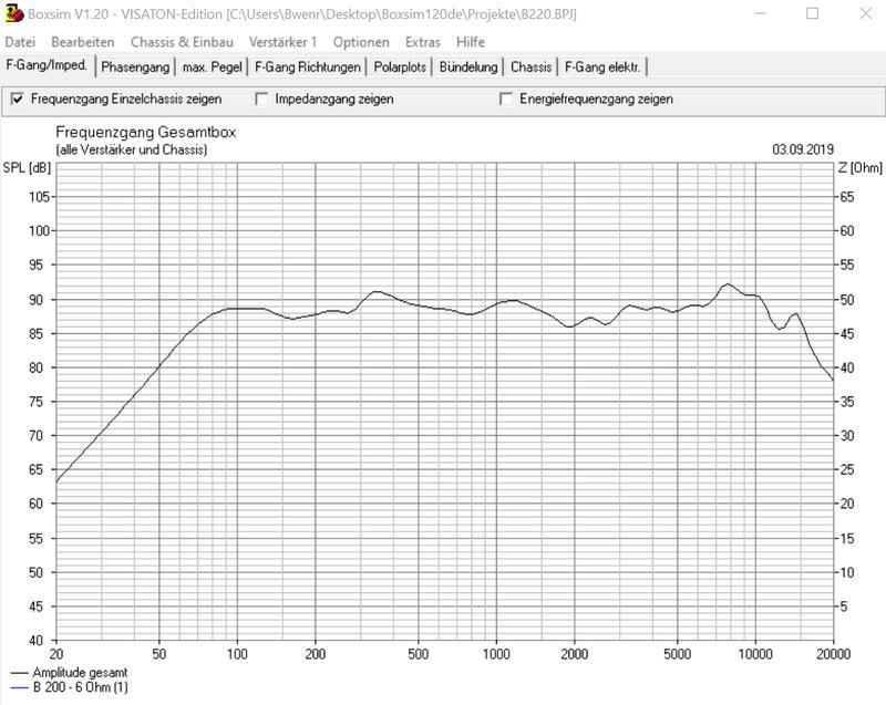

                              erste Messung mit HBX V.6.80
                              So heute bin ich dazu gekommen die ersten Messungen zu machen.
                              (siehe Anlage)
                              Gemessen wurde in einem Meter Abstand.
                              Die große Überhöhung ist so nicht festzustellen.
                              Es sieht so aus als ob der eingebaute Helmholzresonator analog SOLO50 / 100 funktioniert.
                              Was mir persönlich ganz gut gefällt ist die leichte Senke bei 2kHz, hierdurch wird für mich der Lautsprecher musikalischer und weniger anstrengend.
                              Aber woher die kommt kann ich nicht sagen. Bei der Solo 50 von Visaton ist die Senke nicht so zu erkennen.
                              Bwenry
                              Zuletzt geändert von Bwenry; 04.09.2019, 17:08.

                                Du hast in der Messkurve einen Wert bei 65Hz und einen bei 100Hz - daher ist wahrscheinlich kein Buckel zu sehen
