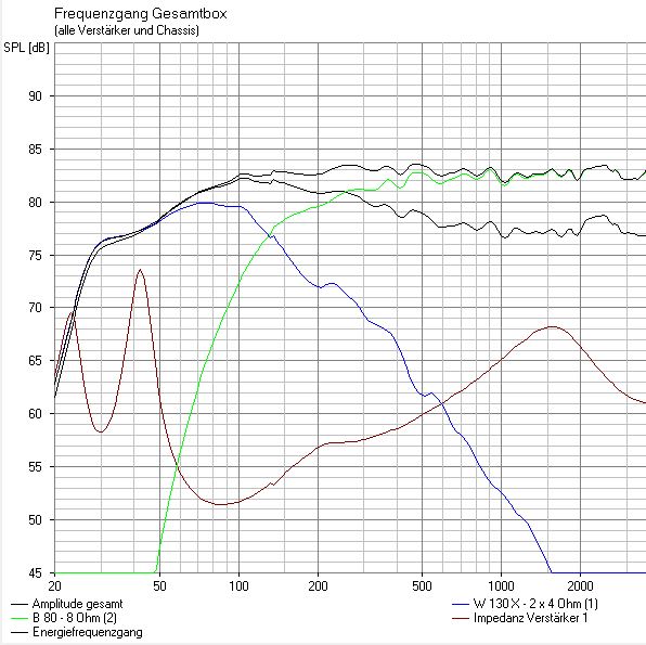

    PS: Hab jetzt mit die TSP des W130X noch einmal nachgerechnet, würde man den Gleichstromwiderstand der Weiche mitrechnen, bräuchte man schon ein Gehäusevolumen um die 17 Liter, aber einen Reflextunnel in der Länge von 1/2 Meter

        Ja schon, aber die Simulation schaut nicht gut aus mit dem berechneten Volumen und der berechneten Abstimmfrequenz:
          • 28798
          #64
          Was ist daran verkehrt? Solange du nicht weißt, was dein Raum daraus macht, kann das perfekt sein.

                Ich habe die beiden Schwingspulen parallel geschaltet, also 2 Ohm!
                Ist von der Impedanz nicht so gut, aber sie Simulation mit 4 oder 8 Ohm brachte kaum Besserung.
                Auch mein Röhrenverstärker verträgt die 3 Ohm Minimum
                In Post 20 ist die Kurve dargestellt.

                    Der W 130 X ist in dieser Konstellation Impedanzmäßig wirklich schwer zu handhaben.
                    Ich habe einmal was probiert, und bin wegen der Impedanz irgendwann leicht gestreßt zu einem Ergebniss gekommen. Sieht auch ganz gut aus. Aber wer findet den Fehler?
                    Öffnen bitte mit Boxsim 1.92
                      • 10737
                      #70
                      die 0.15mH spule würde ich komplett weglassen, einen breitbänder muss man jenach größe hochtonlastig abstimmen, der klingt ganz gerne mal zu dumpf, ... schon unter 15 grad abgehört wird oberhalb 10 khz sehr wenig hochton abgegeben, ...

                        Aber Du hast für die Simulation den W130S-8Ohm genommen, oder täusche ich mich.
                        Werner
                          • 3698
                          #72
                          Werner
                          Der Kandidat hat einen Gummipunkt.
                          Ich hatte überhaupt kein vernünftiges Ergebniss mit dem w 130 X und B 80 hinbekommen, entweder grausiger F-Gang, oder extrem niederohmig, und dann einfach einmal den W130S eingesetzt. Was überraschenderweise recht gut funktionierte.
                            • 3698
                            #73
                            Ja,stimmt, die Spule könnte man auch weglassen. Oder schaltbar machen ?
                            • norbi
                              • 06.09.2015
                              • 124
                              #74
                              Mit dem W130S hab ich zuerst auch herumgespielt, und sogar eine Probebox gebaut, hatte aber nur den 4 Ohm da, der mag nicht so recht mit dem B80...
                              Aber vielleicht 2 Stk. pro Box?
