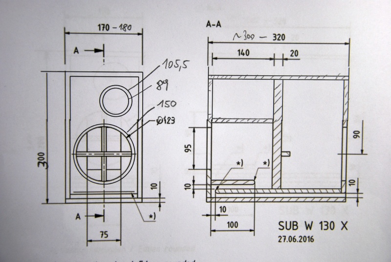

        Danke donhighend,
        bin schon am planen einer kleineren Box, ich werde an das SUB W130X Gehäuse eine Kammer für den B80 "anbauen", also quasi ein höheres Subwoofergehäuse mit dem B80, circa so:
        Was sagt ihr dazu?

          Eine gute Überlegung und dann auch gleich mit dem für das Chassis von Visaton geplanten Gehäuse! Warum nicht kann eigentlich nichts schief gehen. Aber wenn du die neue HH hast kannst du auch ein mit dem für dich optimalen Volumen ein Gehäuse bauen!
          Egal welches du baust, nutze am besten MPX oder MDF!

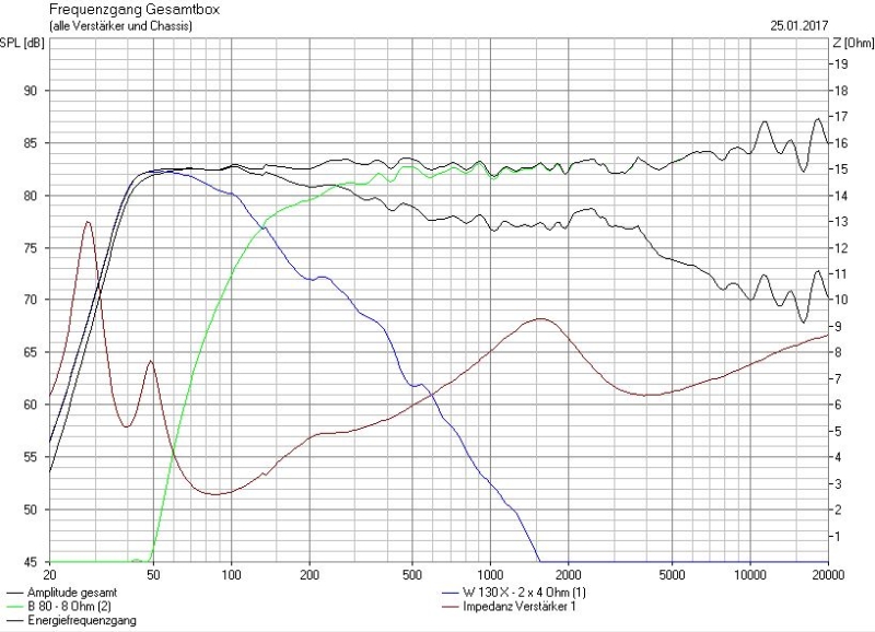

            • Oder ich kitte meine Risse zu, ändere die Abstimmung und die Weiche.
            Werde diese Version testen, Impedanz wäre auch ein bisschen besser:
            Zuletzt geändert von norbi; 25.01.2017, 23:55. Grund: Frequenzgang hinzugefügt

                Hallo norbi,
                In der geänderten Zeichnung in #18 ist ein kleiner Fehler. Der W130x sitzt in der Seitenansicht rechts, also müßte darüber der B80 und natürlich das Trennbrett für das Volumen für selbigen. Und unten in der Mitte ist nur eine Stützstrebe für Deckel und Boden und keine Trennwand, die kommt ja oben rein. Gäbe oben hinter dem B80 ein prima Weichenfach.
                Würde mich interessieren, wie die Box spielt. Einen W130x Sub habe ich ja schon gebaut, der macht Spaß.

                  Sorry, die Zeichnung war nur eine erste Skizze, wie es vielleicht gehen könnte. Leider falsch herum gezeichnet...

                      die Schalldruckerhöhung bei der Abstimmfrequenz führt eher zu einem unangenehmen One-Note-Bass...
                      Gruß Alex

                        In der Simu Post #20 auch noch immer One Note Bass?

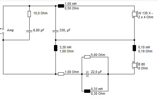

                          wollte mal fragen ob jemand den 130x mal als 8Ohm Version simuliert und aufgebaut hat?
                          Hintergrund meiner Frage: Ich habe mein Radio gestern ebenfalls testweise in Betrieb genommen. Der W130w hat dabei viel zu leise gespielt. Die Weiche habe ich von UweG übernommen, nur noch einen Sperrkreis ergänzt.
                          Die Weiche lies sich mit einem zweiten Kondensator und einem weiteren Wiederstand einfach an den 2Ohm Parallelbetrieb anpassen. Jetzt macht er ordentlich Radau...
                          Wodran könnte das gelegen haben, muss man nebem dem richtigen Chassis File noch etwas bei Simulieren beachten? Bei dem Mini Sub ist z.B. für jede Schwingspule ein Netzwerk gezeichnet, evtl muss es auch so simuliert werden? Hat einer eine Idee?
                          Ich würds gerne einfach verstehen und mir gefällt der errechnete Frequenzbang der 8Ohm Version auch besser...
                            • 5683
                            Naja, außer der grundsätzlichen Weichentopologie hast Du ja nicht viel übernommen.
                            Von der 2-Ohm-Beschaltung würde man, bei gleicher Spannung, 6 dB mehr Pegel erwarten. Die kommen hier nicht zustande, weil zu viel in den Widerständen verheizt wird. Im Bass hast Du 2 Ohm in der Schwingspule und 1,5 Ohm davor. Schon heftig.
                            Hast du die Spulen evtl. gegeneinander verpolt, also die beiden + oder die beiden Minus bei der Reihenschlatung zusammengeschlatet. Das gibt seeeeeeehr wenig Pegel.

                              Schon, mehr oder weniger, klar. Aber die Simulation ist ja bei beiden Varianten vergleichbar. Aber in der Praxis passts nicht, da könnten es sogar die 6db sein die fehlen.

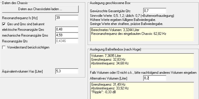

                                Abstimmung Bassreflex
                                Hallo Allerseits!
                                Bitte um Hilfe!
                                Da Alex hier von einem One Note Bass (Fehlabstimmung) gesprochen hat, dachte ich mir, ich baue den W130X mit dem B80 in meine Testbox ein (die ich zuvor probeweise gebaut habe).
                                Die hat ca. das Volumen von 8 Liter, das in der HH empfohlen wird, und auch ungefähr bei der Auslegung in Boxsim herauskommt:
                                Das ergibt aber in der Simulation (W130X alleine) gar keinen Sinn:
                                Was ist hier falsch?
