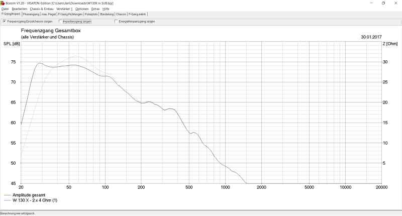

                  Hat schon jemand versucht den SUB W130X zu simulieren?
                  Kommt bei mir eine ganz seltsame Kurve raus, und schaut nicht annähernd so aus, wie auf der Homepage

                    das Problem ist, dass der W130X ein sehr spezielles Chassis mit sehr wenig Einsatzmöglichkeiten für HiFi-Anwendungen ist.
                    In 2 Ohm-Verschaltung ist er im HiFi-Bereich eher nicht zu gebrauchen, da er so ein Risiko für den Verstärker darstellt. Nicht viele HiFi-Verstärker sind wirklich 2 Ohm fest.
                    Im 4 Ohm Betrieb sind die TSP eher ungünstig.
                    Im 8 Ohm Betrieb ist das Teil so leise, dass man mindestens 2 davon einsetzen muss, um ein wenig Pegel zu erzeugen. Damit schwindet aber der Vorteil des geringen Gehäusebedarfs, denn dann kann man gleich ein anderes Chassis einsetzen.
                    Das zusätzliche Problem ist, dass die notwendigen tiefen Abstimmungen sehr lange Ports erfordern, die mechanisch nicht sinnvoll unterzubringen sind. Ggfs. könnte man mit einer PM hantieren. Die müsste aber die Membranfläche eines 17ers aufweisen, was auch wieder eine gewisse Gehäusegröße erfordert.
                    Einzig sinnvoll erscheint mir ein etwa 1,6 Liter großes Gehäuse, in der die 8 Ohm Variante mit einem 270µF HP-Kondensator ein recht gutes Ergebnis in einer Kleinstbox abliefern kann.
                      Bitte füge doch mal Dein Boxsim-Projekt an. Dann sehen wir weiter.
                      Friedemann
                        Bitte hier:
                          • 3698

                            Sicher geht es einfacher, aber ich hab den Vorschlag von der Homepage nach simuliert, und es ist eine andere Frequenzkurve herausgenommen.
                            Jetzt hat mich Herr Friedemann gefragt, ob ich die Boxsim hochladen kann, was ich jetzt getan habe.

                              Na ja, deine Simu ist halt falsch. Ich weiß aber auch nicht, wie es richtig geht.
                              Beim Bauvorschlag werden ja beide Spulen angeschlossen und somit ackern zwei Motoren gegen Luftlast, Einspannung und Masseträgheit, somit stimmen die Parameter der Chassisdaten für Boxsim nicht. Die anderen Chassisdaten passen wg. der Impedanz auch nicht. Man kann zwar rumtrixen und Kondensatoren und Spulen anpassen auf die andere Impedanz, kann am Boxenvolumen rumeditieren... Dann hat man irgendwas was eine Kurve malt wie im Internet, aber wofür nutzt das dann?
