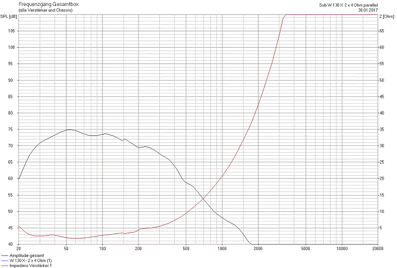

    @ norbi: Vielen Dank für das Boxsim-Projekt. Wie albondiga richtig geschrieben hat, ist da allerdings ein prinzipieller Fehler. Eine Schwingspule darf nicht in der Luft hängen, weil dann die Parameter nicht so sind, wie bei der Messung. Da waren beide Schwingspulen in Betrieb.
    Mit Boxsim kann man ein Doppelschwingspulen-Chassis nur auf einem Umweg simulieren. Ich habe für den W 130 X die Version mit den parallel geschalteten Spulen eingesetzt. Dann habe ich die Frequenzweiche doppelt gezeichnet und an den Ausgängen parallel mit dem W 130 X verbunden. Da die einzelnen Schwingspulen 4 Ohm haben, müssen die Pegel an den Verstärkern um 3 dB abgesenkt werden.
    Ich finde, die Übereinstimmung ist recht ordentlich. Die Impedanzkurve verläuft niedriger, weil bei der Messung nur ein Zweig gemessen wurde. Das kann man bei der Simulation hier nicht machen.

              Oh sorry, ich habe das falsche Boxsim-Projekt hochgeladen.
              Jetzt ist das richtige Projekt in Beitrag #46.
              Wenn jetzt noch Unklarheiten bestehen, gebe ich gern Auskunft.

                Ja, ich hätte zwei Fragen:
                1. Nur um sicher zu gehen, in Realität baust du aber nur eine Schaltung auf und brückst eben die Schwingspulen, richtig?
                2. Wie sähe die Simulation bei der Reihenschaltung 8Ohm aus?
                    Wenn man einen aktiven Subwoofer haben will und kein Aktivmodul mit elektronischer Weiche hat sondern eine normale Stereoendstufe verwenden will, braucht man beide Weichen wie im Bauvorschlag.
                    Wenn man ein Aktivmodul mit el. Weiche und Monoausgang hat, schließt man entweder die Schwingspulen parallel (sehr niederohmig) oder in Reihe an. Die passiven Weichen braucht man nicht.
                    Wie rechnet man die passiven Weichen um?
                    Von 4 Ohm auf 2 Ohm: Alle Spulen halbieren (natürlich die Werte, nicht durchsägen ) und Kondensatoren verdoppeln.
                    Von 4 Ohm auf 8 Ohm: genau umgekehrt
                      Alles klar, macht kiwi Sinn.
                      Nutze ich beide Schwingspulen um den 130x mit einem Stereo Signal (also zwei Signalen) zu betreiben, was dann einer Mono-Ausgabe entspricht, läuft die Simulation so wie du sie gepostest hast.
                      Brücke ich die Schwingspulen verhält sich der 130x wie ein normaler 2Ohm Lautsprecher und er kann ohne zweiten Kanal und zweites Netzwerk simuliert werden.
                      Ich bin beruhigt, habe quasi zunächst falsch simuliert. Meine Endstufe ist aber zum Glück 2 Ohm stabil. Ein zweiter Kondensator (für den doppelten Wert) und ein passender Wiederstand zum einpegeln haben es zumindest für nen ersten Test zufrieden gestellt.
                      Am Wochenende wird alles zusammengebaut, wenn ich zufrieden bin (das ist oft schwierig) stell ich’s mal vor.
                      Vielen Dank für die Hilfe

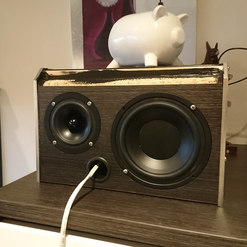

                            • SilatMaus
                              • 13.03.2015
                              • 121
                              #59
                              Danke für den Tipp. Ich hab die Positionierung rein nach optischen gesichtspunkten vorgenommen. :-) Ist dann ja doch nur ein Küchenradio :-)
                              Unten links kommt noch die Lautstärke hin (Drehknopf)
