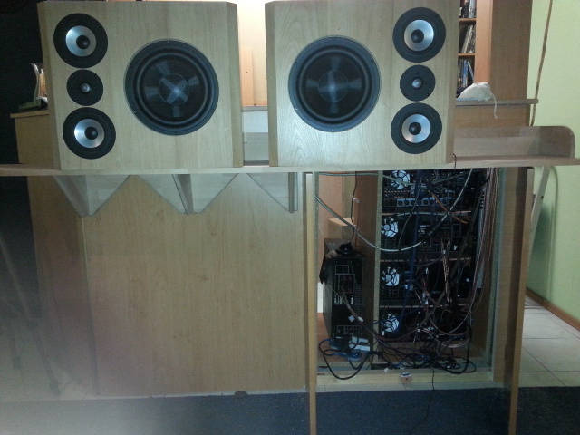

            Bevor die Lichter ausgehen
            Die Konsole für die Backsurrounds.
            rechts Aussen und Mitte sind keine Stützen, sondern die Türen, um von hinten an die Geräte zu kommen ...

                  Zuvor hatte ich an der Position der Backsurround couplet cb in 12 L. Es klang auch gut.
                  Mit der Aufrüstung vernehme ich mehr Tiefe sowohl als Tiefgang, als auch als Raumtiefe.
                  Ich spekuliere: sind die Backsurround kompakter, werden Tieftonanteile von anderen Lautsprechern zugespielt. Das beeinträchtigt die Abbildung der Effekte genau im bereich der 6. + 7. Kanäle, die auf der bluray auch diskret vorhanden sind.
