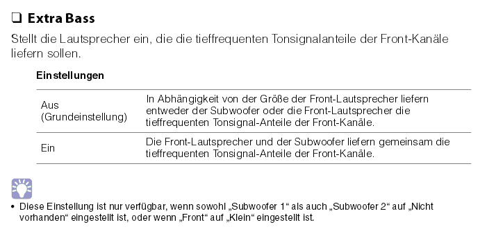

                    Hmm, ich hab eben mal in der Bedienungsanleitung nachgeschaut, was die zu "Extra Bass" sagen:
                    Das klingt für mich doch eher nach meiner ursprünglichen Vermutung, dass der Sub zusätzlich Tieftonanteile der Fronts abkriegt. Das will ich natürlich erst recht nicht, das können die Fronts ganz gut alleine.
                    Die Einschränkung am Ende stimmt halt auch mal gar nicht! Ich habe einen Sub aktiviert, und meine Front ist nicht auf "klein", und dennoch kann ich Extra Bass aktivieren
                    Warum sind Bedienungsanleitungen immer so unglaublich hilfreich?
                      #55
                      Aaaah, auf Englisch macht´s mehr Sinn:
                      Das "nur" sollte "nicht" heißen
                      In dem Fall ist das aber wirklich keine Umleitung des LFE zusätzlich auf die Fronts, sondern eine Umleitung des Front-Tieftons auf die Subs. DAS kann man doch nicht wollen - wenn die Fronts keinen Bass können werden sie auf Small gestellt. Das wird sofort wieder deaktiviert!
