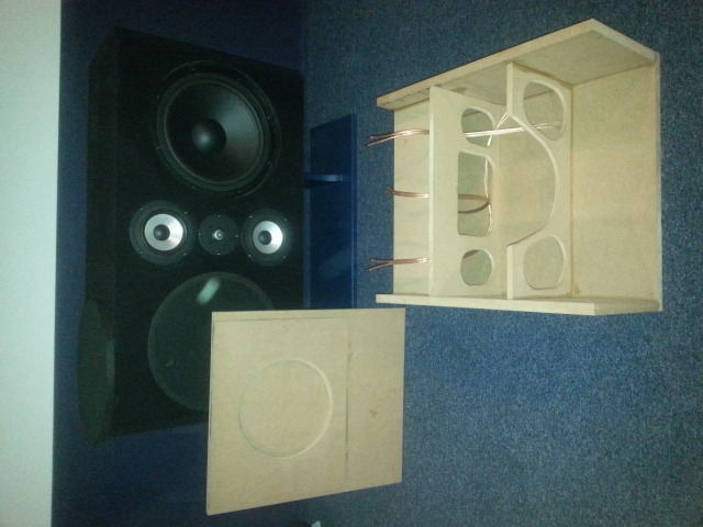

      jetzt mal ein Zwischenstand der Ausführung des ersten Back-Surround-Center Vox 253.
      Das Gehäuse erhält 2 Aussteifungen in symmetrischer Anordnung.
      Eine bildet gleichzeitig eine Seitenwand des Mittel-Hochtongehäuses, die Seitenwand des Gehäuses aus 22 mm MDF die Andere.
      Die 2. Aussteifung sitzt unterhalb des Tieftöners, sodass eine entsprechende Ausnehmung für Korb und Magneten erfolgt ist.
      Ansonsten habe ich noch einige Ausnehmungen gesägt und die Kanten mit einem Halbrundfräser r6 bearbeitet. Wirkt professionellener
      Jetzt gehts step by step weiter. Noch überlege ich, ob das Oberflächenfinisch Acryllack oder Furnier Erle wird.
      Als nächstes werde ich in die Montageplatte für den Tieftöner den Lochkreis fräsen und die inner Kante mit dem Halbrundfrser r10 verrunden. Dann kommen Schallwand und Seitenteile dran.
      Wenns Furnier wird dann kommt das vor den Fräsungen für die Chassis auf das Gehäuse. Wenn Acryllalck wird, fräse ich vorher.
      Gruss
      Peter

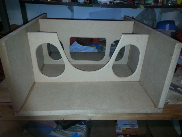

        Ein bisschen weiter ...
        Im Gehäuse sind das Mitteltongehäuse und die Aussteifungen ...
        Die Kabel für die Mittel- und den Hochtöner sind präpariert und montiert ...
        Der Gehäusedeckel ist bereit zum verleimen ... die Montageplatte mit runder Innenfase aufgeleimt...

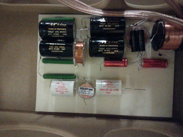

          Heute habe ich weniger mit Holz, sondern mehr mit dem Lötkolben gearbeitet.
          Ich habe den Mittelhochtonzweig der erstwn frequenzweiche in angriff genommen.
          Noch fehlt die Verkabelung, aber die Positionierung und die Lötarbeiten sind fertig ...
          Zuletzt geändert von PTebbe; 27.11.2015, 08:14.

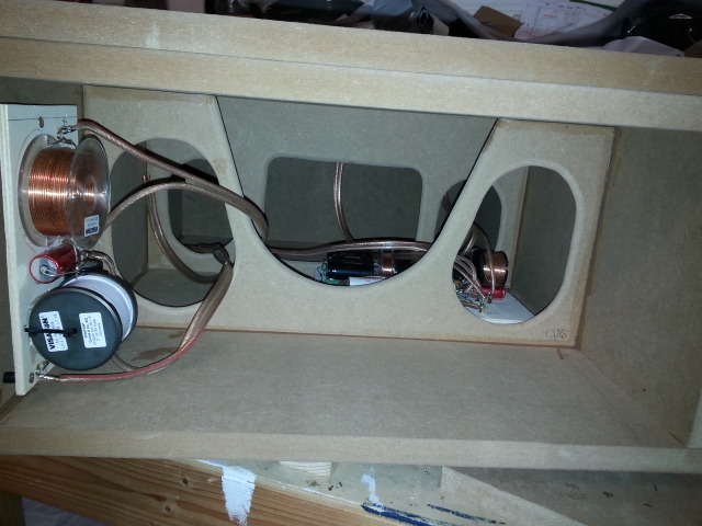

            Und wieder etwas weiter ...
            Die Frequenzweiche sitzt im Gehäuse ... aufgeteilt in einen Tieftonzweig und einen Mittel-hochtonzweig.
            Die Kabel sind angelötet, sodass ich wenig Fummelei beim Einbau der Chassis habe.
            Aber zuvor muss noch das zweite Seitenteil drauf ... dann die (beabsichtigt) überstehenden Gehäuseteile bündig fräsen.
            Dann die seitlichen Fasen gesägt als letzten Schritt vorm Furnieren.

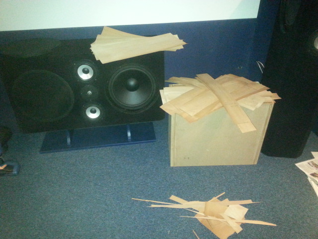

                  Nachdem ich kürzlich das Furnier gekauft haben - europäische Kirsche - hab ich mich heute daran gemacht, es für alle 14 Teilflächen der beiden Gehäuse zuzuschneiden. Außer bei den Fasen muss das Furnier auf jeder Fläche 2 x oder sogar dreimal (Schallwände) gefügt werden.
                  Das Furnierpapier habe ich zu einem kleinen Preis in einer 200 m Rolle im Internet gekauft. Am frühen Nachmittag bestellt und bezahlt, war es tatsächlich am folgenden Tag aus Berlin da!
                  Hier mal ein Foto von dem vorgeschnittenen Furnier. Was da zu sehen ist, sind 3 Blätter im Rohmaß von 3,60 x 0,23 m. Nur das kleine Häufchen im Vordergrund ist der Verschnitt ...
                  Peter

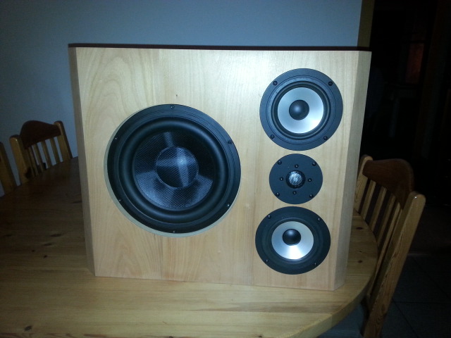

                      Einen Backsurround hab ich fertig ...
                      Mein Mädel ist begeistert ...
                      mir gefällt er auch, die Hörprobe muss warten bis beide fertif sind und dann von meiner neuen Vostufe mit Dolby Atmos angesteuert wird
                      Gewicht des Lautsprechers 26.2 kg.
                        • 2332
                        Kommt vor den Bass noch ne Bespannung?
                        • PTebbe
                          • 04.10.2001
                          • 1894
                          Wenn ja muss der Bespannrahmen über die Schallwand erhaben sein, damit die Sicke nicht an den Bespannstoff stößt. Den äußeren Rand des Rahmens würde ich dann mit dem Halbrundfräser verrunden.
                          Plan B wäre die unbehandelte Flanke der Fräsung mit einem Furnierstreifen zu bekleben. Ich hab nur noch nicht den Dreh gefunden wie ich da die Bügelmethode anwende ...
                          Bügeleisen funktioniert nicht oder sehr schlecht.
                          Was köchte ich verwenden , das die nötige Wärme speichert und eine leicht verrundete Form hat, also gut in die Rundung fügt?
                            • 28714
                            Ich habe das mit Pattex gemacht, was sonst?
                            http://www.visaton.de/vb/showpost.ph...7&postcount=16
                            Alternativ habe ich tiiief gefräst, bei meinem Sub (TIW 360) klopfte die Sicke sonst an den Stoff. Bei der 38 mm Schallwand ging das gut.
