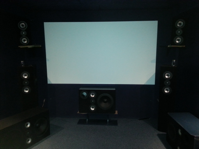

        Ein Foto des Frontbereichs kann ich einstellen. Da soll noch einiges geschehen:
        akustisch transparente Curved-Screen, dahinter zwei Vox 301 Center für FR + FL in kompakter Version (bereits fertig) ein Vox 301 Center (bereits fertig) zwei Vox 253 CC (noch nicht fertig, aktuell Couplet KE) als FPRR + FPRL.

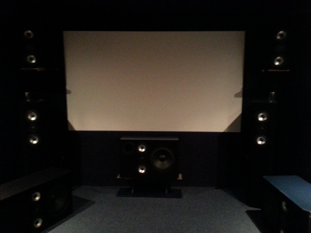

            Da musst du dich aber zur Theke durchkämpfen Gibts eigentlich einen "Hauptthread" zu deinem Heimkino? Mich würde der Blick nach vorne auch mal interessieren
            ich habe den Frontbereich ohne Blitz fotographiert, einmal mit seitlichem Halogenlicht, einmal mit rückwärtiger Leuchstofflicht. Ich weiß nicht was den besseren Blick gewährt.
            Auf der Position der Frontpresence Couplet KE,auf SR und SL Vox 301, auf C Vox 301 CC.
            Im Vordergrund links der eigentliche Vox 301 Center, im Vordergrund rechts ein weiter Vox 301 CC.

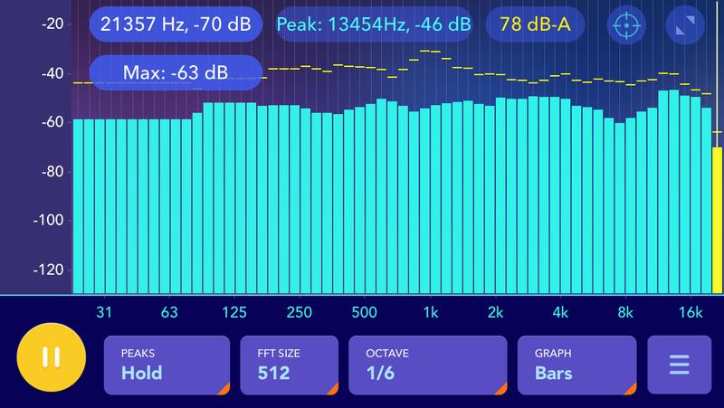

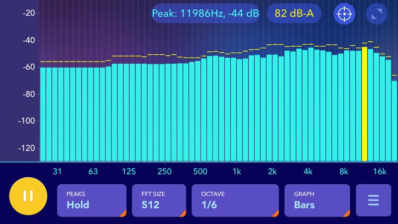

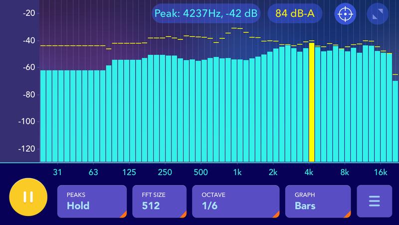

                    Hallo Peter,
                    habe mich heute mal mit meinen VOX-Backcentern beschäftigt, da ich überlege, meine vorderen Stand-Voxen als Center modifiziert hinter die Leinwand zu montieren. Dafür habe ich über einen kleinen Verstärker einen CD-Player angeschlossen und ein bisschen Musik gehört. Schnell fiel mir der harsche Klang gegenüber den Stand-Voxen auf.
                    Ich habe dann weisses Rauschen abgespielt und das Spektrum gemessen. Im ersten Bild die Backsurround-LS, im zweiten Bild die Stand-Voxen. Mir scheint, der Hochtöner der Backsurrounds spielt ca. 5dB zu laut.

                      #130
                      Hallo Norbert,
                      tatsächlich spielt das Spektrum ab 2k auffällig lauter als bei den Standvoxen; der gesamte Lautsprecher scheint unausgewogen. Derartiges kann ich bei meinen mittlerweile 6 Vox 253 CC nicht feststellen; die Hochtöner fügen sich eher dezent ins Klang-Geschehen ein, dass der gesamte Lautsprecher abstrahlt.

                        #131
                        Ich hab die Weiche vom Vox 253 Center drin:

                          #132
                          ich habe die Balkendiagramme nebeneinander geschoben. Der Back-Center spielt ab 125 Hz lauter. Insgesamt ist das Spektrum ungefähr ab Übernahme durch die AL`s verschoben und der Pegel relevant erhöht. In die Wahrnehmung wird das deutlich als überpräsenter Mittel-Hochtonbereich treten. Ich hatte schon bei einer Abweichung von 1 Ohm für den Mitteltonbereich die Wahrnehmung das der vorlaut spielt.
                          Hast du das Bassmodul als CB oder BR ausgeführt?
                          Spielen beide Backcenter so vorlaut? Als Maßnahme zur Pegelanpassung würde ich die Widerstände erhöhen. 2 x im Mitteltonbereich auf 1,5 Ohm und im Hochtonbereich auf 1,5 oder 2,2.
                          Deine Standbox hat auch eine auffällige Senke bei 8 KHz...

                            #133
                            Beide BC sind gleich und als 40 Liter CB ausgeführt. Ich muss mal sehen, was die Bastelkiste hergibt und den Mittelhochton etwas absenken. Das Ganze war hauptsächlich ein Test, wie solche LS wandnah klingen.
