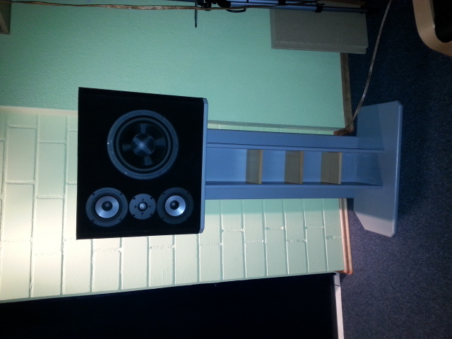

                  Was ich jetzt fertiggestellt habe, sind Lautsprecherständer für die SR+SL, die ich hier zeigen möchte.
                  Gebaut aus MDF, gerollt mit einem eleganten Grau, etwas Design, etwas Zusatznutzen ...
                  Aber seht selbst ...
                  Die Seitenteile der vorne offenen Säule sind mit einem Bogen versehen, den ich mittels eines 2,70 m langen Zirkels bzw. einer Holzlatte gezeichnet hatte. Mit der Stichsäge grob und dem Exzenterschleifer fein herausgearbeitet, diente das erste Seitenteil für drei weitere als Frässchablone. Dann wurden die Kanten mit dem Halbrundfräser verrundet.
                  Das akustische Zentrum der Lautsprecher, bei der D´Appolitoanordnung der Vox-Center die "KE", befindet sich auf 1,22 m. Diese Höhe halte ich für den Surroundbereich für passend, zumal die Lehne der Kinosessel auf Oberkante Kopf endet.
                  Die 5.0 Lautsprecher werden mit einer Pegelbandbreite von 2 dB eingemessen; die Surround etwas lauter, als die Frontlautsprecher, welche als 301er auch etwas lauter spielen. Ich möchte sagen, das ist stimmig.
                  Und so klingt es auch ...

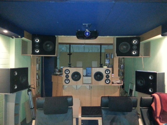

                        Hier der hintere Bereich meines Heimkinos ...
                        Peter

                          gut schauts aus! Potente und identische Bestückung auf allen Kanälen, so muss das sein!
                          Ich fange gerade wieder bei 0 an... Dafür ab jetzt in einem schönen großen Kellerraum im eigenen Haus. Da ich es hier "richtig" machen will, wird das eine etwas größere Baustelle. Erster Akt wird eine doppelt gekrümmte Torus Leinwand mit knapp 4m Breite... Mal schauen ob das so klappt wie ich mir das ausgedacht habe...
                          Was ich dann noch an zusätzlichen, neuen Belles brauche, wird sich alles im Frontbereich abspielen. D.h. die Presence werden erstmal noch ne Weile Small bleiben müssen
                          Gruß, Martin

                            Und ich muss sagen, das funktioniert. Identische Bestückung, identische Beschaltung der Frequenzweiche.
                            Wenn es die Quellsoftware hergibt, entsteht eine tolle dreidimensionale Bühne.
                            Neuer großer Kellerraum macht doch Vorfreude!
                            Doppelt gekrümmt Soll heißen horizontal und vertikal? Wie entzerrst du das dann ... einmal mit Anamorphot, einmal elektronisch? Ich bin gespannt
                            Es gibt mittlerweile einige Atmos-Filme oder DTS:X-Filme, die ordentlich was auf die Presencelautsprecher geben. Und dann noch die Yamaha-DSP`s drauf legen und der Spaß wird noch größer.
                            Ich wünsch dir gutes Gelingen!
                            Peter
